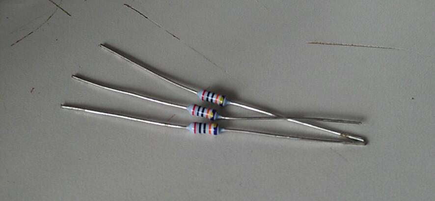

R-Farbcode: 5ter Ring VIOLETT mit GELBEM Tupfer
Gast #6118745
Hallo Bauteilkenner,
aus meiner Bastelkramkiste sind Widerstände 200kOhm (gemessen)
aufgetaucht, gängige Grösse 1/4W bedrahtet.
Was ich jedoch nicht schlüssig deuten kann, ist der 5te Ring: er ist
VIOLETT Plus einen GELBEN Tupfer.
Nun juckt es mich und ich möchte es genau wissen :->
Kann mich wer bitte aufklären?
Dankesehr!
Gast #6118754
Naja: per Smartphone geknips halt, nicht so der Bringer f. Nahaufnahmen
trotz Tageslicht...
Als Referenz die schwarzen Ringe. Braun ist es keinesfalls.
Gast #6120089
hinz schrieb:
>> VIOLETT
> 0,1% Toleranz
> 25ppm TK
Danke, wieder was gelernt.

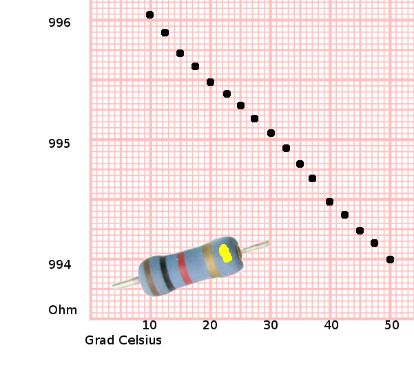

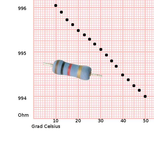

Das mit dem gelben Tupfer probiere ich sofort mal an meinem Widerstand
aus!
Irgendwas mache ich wohl falsch denn das klappt bei mir leider nicht.
Der TK ist immernoch grottenschlecht, siehe angehängte Messungen.
Gast #6120498
Du hast den gelben Tupfer nicht von meinen Exemplaren auf deins
übertragen!
NB: hast bestimmt auch schon 6te und 7te Ringe nachgemalt um die
Präzision der Widerstände zu erhöhen. Das klappt gut, nach dem
Ausmessen, wa?
