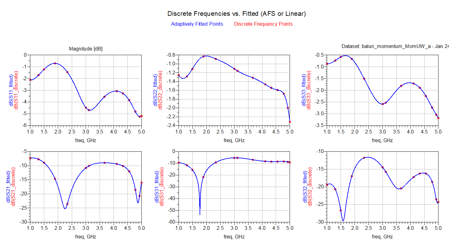

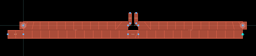

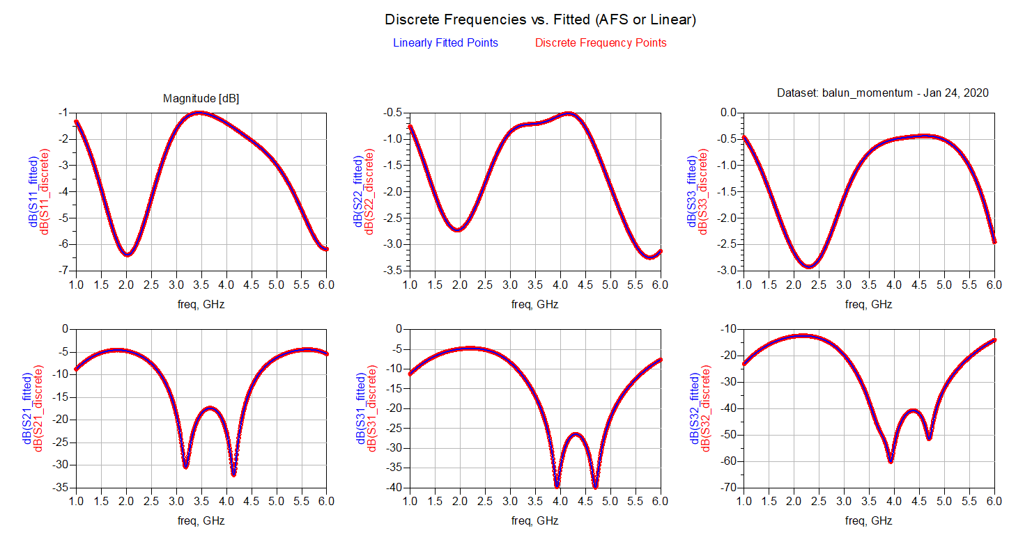

kann mir jemand mitteilen, wo hier der Fehler ist bzw. was hier noch
fehlt, denn das Ergebnis der Momentum-Simulation ist nicht annähernd
das, was ich erwarten würde.
Oder stimmt das und es wird nicht besser.
In der "ads-sim" wäre es wie erwartet, in der Momentum-Simulation stimmt
das überhaupt nicht, relevant ist S11 (sollte bei ca. 2 GHz am
niedrigsten sein) und S21 sowie S31 sollten mgl. groß bei der besagten
Frequenz sein.
Ein gefundenes Paper hat annähernd dieselben FR4-Parameter verwendet,
auch wenn die Substratdicke mit 1.6mm doppelt so hoch war (das koppelt
dann etwas besser, habe ich mit h=1.6mm auch im Anhang beigelegt) - das
Ergebnis sieht bei mir trotzdem nicht so aus. (das PDF darf ich nicht
hochladen, oder?, die Plots kann man aber im Link sehen):
https://www.semanticscholar.org/paper/The-Wideband-Marchand-Balun-Transition-Design-Sun-Chen/f7ea62c7b8a145ee54aa24e7589e5a72b014c3a3

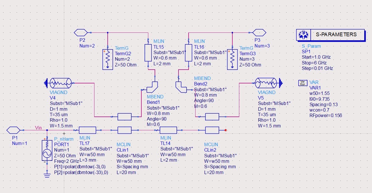

Mal eine andere Frage:
Eine Lambda/2-Leitung (so wie an Port 1), die am Ende offen ist, ist
doch auch am Eingang ein Leerlauf - d.h. am Eingang liegt doch eine
Fehlanpassung (50 Ohm auf theoretisch unendlich) vor - dann kann doch
kein Energietransport in den Port stattfinden? - interessant, dass dann
(oder gerade dann) Energie auf die Ausgangsports gekoppelt wird
- vermutlich muss man sich vorstellen, dass immer eine Welle reinläuft
und dann das Feld dieser Welle die danebenliegende Lambda/4-Leitung
sieht und dann wie in Resonanz gerne Energie abgibt.

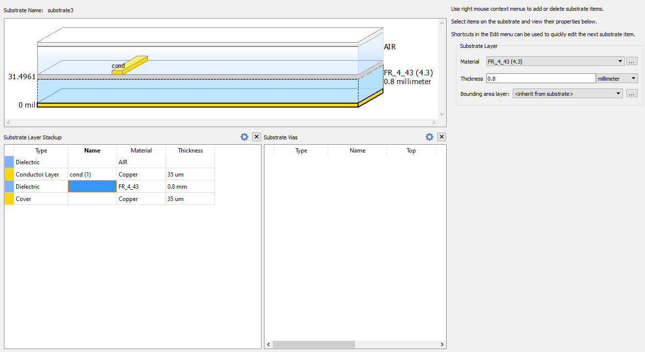

Marcel B. schrieb:
> Wie hast du denn das Substrat und den Abstand
> Mikrostreifenleiter<->
> Deckel definiert?
> Ich habe noch nie mit Momentum gearbeitet. Vielleicht braucht es solch
> eine Info zusätzlich?
Tja, mit Deckel meinst du ein Gehäuse, oder?
Ich kann mich nicht erinnern, dahingehend irgendetwas definiert zu
haben.
Im Anhang der "Substrat"-Aufbau.

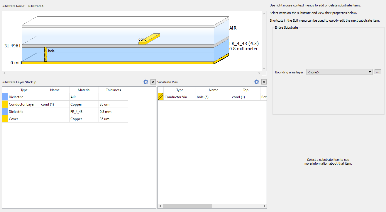

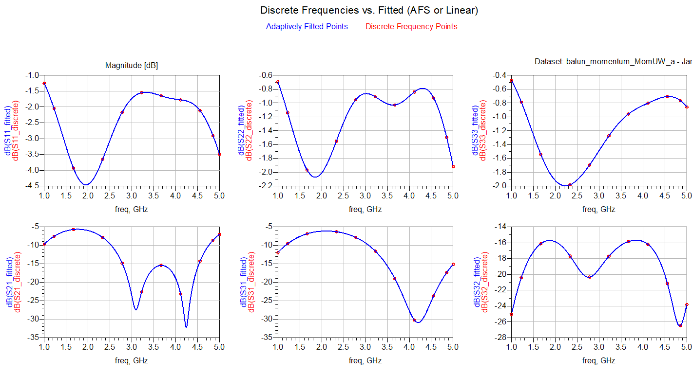

OP
> Deckel definiert?

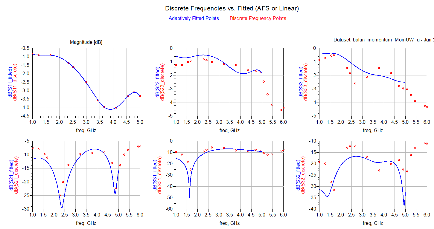

OK, Problem soeben gelöst, danke für den Tipp.
Ich habe vor langer Zeit mal das Substrat-Modell erweitert und gerade
gesehen, dass die VIAS hier ja nicht definiert sind bzw. das falsche
Modell ausgewühlt wurde.
Jetzt scheint es zu stimmen. :-)
