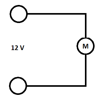

ich versorge eine Pumpe mit 12 V DC-Spannung. Leistung ist vllt. 5 Watt.
Da die Kontakte am Motor ziemlich abgebrochen sind, habe ich sie
gelötet. Nun befürchte ich, dass sich die Lötverbindung einmal lösen
könnte und ich dies nicht mitbekomme. Daher bin ich am überlegen, wie
ich dies prüfen könnte. Die Pumpe selbst ist sehr leise, sodass ich
nicht höre ob sie eingeschaltet sind, da noch andere Geräte in der Nähe
zu laut sind.
Ich dachte an eine LED oder änhliches, um den korrekten Stromfluss zu
prüfen. Hat jemand eine Idee, ob dies sinnvoll ist oder sonst einen
anderen Vorschlag?
Gruß Sarah

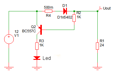

> anderen Vorschlag?
Eine Led alleine tut es nicht.Eine moegliche Loesung waere das Beispiel
im Anhang.Auf den 0.5 Ohm Widerstand kann man eventuell verzichten.Er
soll sicherstellen, dass der Spannungsabfall an ihm plus die
Durchflusspannung der D1 etwas ueber 0.8V liegt damit der Transistor
durchsteuert.Deine 12V verringern sich somit auf ca. 11V fuer den Motor.
Ne ne. Besser ist es, auf D1 zu verzichten (0,7V Spannungsverlust).
Dafür die Basis etwas vorspannen. Einfach einen 22k Widerstand von der
Basis nach GND anschließen. Der 1k Widerstand bleibt natürlich.
#6119359
Du kannst auch auf den Reihenwiderstand verzichten, wenn Du eine 1N400x
nimmst. Die kann bis zu 1 A oder ihren großen Bruder.
Ein wenig Vorspannung bei der Basis kann allerdings nicht schaden.
Das alles natürlich nur, wenn der Stromverbrauch kein OK-Kriterium ist.
Ist der Verbrauch ein Problem, so könntest Du noch, über einen
Kondensator die vom Motor eingestreute Wechselspannung (Kollektor)
referieren.
Gast #6119377
Das könnte man durch einen "current shunt monitor" wie z.B. INA139 (für
kleines Geld z.B bei Reichelt) vermeiden.
Dann würden je nach Auslegung nur einige dutzend mV am Shunt abfallen
müssen.
Bei der Gelegenheit kann man mit dem Ausgangssignal auch recht einfach
zwischen "Überlast", "Normal" und "Draht ab" unterscheiden.

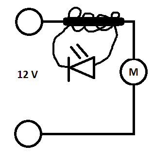

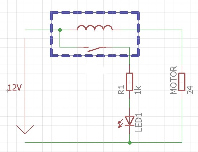

Gast #6119398
Eine Möglichkeit ohne Elektronik ist ein Reedkontakt mit ein paar
Windungen Draht drumherum. Gibt's bei Reichelt ab 55 cent, die
notwendige Windungszahl muß man wohl experimentell ermitteln.
Grundlagen:
https://standexelectronics.com/wp-content/uploads/SME_Reed_Technologie_Datenbuch_DE.pdf
Damit hat man früher den Ausfall von Kfz-Lampen erkannt, ich habe sowas
mal aus einem Motorrad BMW K100 von ca. 1980 zerlegt.

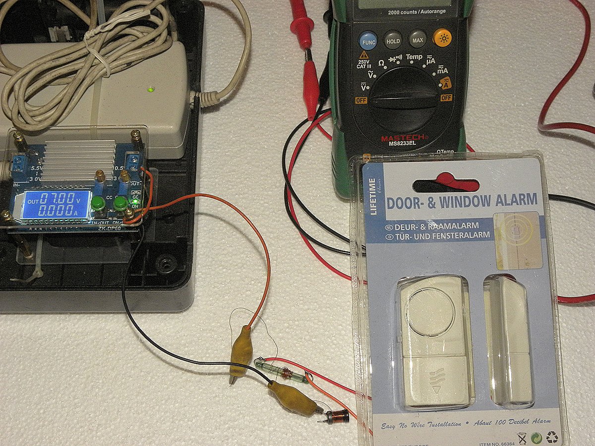

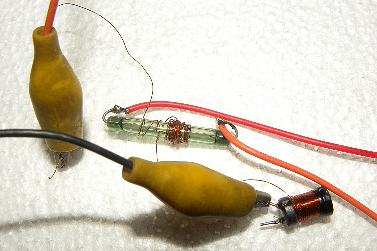

Gast #6120021
An diese Moeglichkeit hatte ich zuerst auch gedacht, habe aber selbst so
etwas in der Praxis nie gesehen und auch beim Googeln nichts gefunden.
Da ich noch ein paar alte Tuer&Fensteralarmgeraete besitze (mal billig
fuer 20Cent das Stueck in der Ramschecke in einem Kaufhaus gesehen...)
dachte ich mir ein Moduelchen zu schlachten und deine Idee in die Tat
umzusetzen.
Um es kurz zu machen:
Es hat funktioniert.Ich habe mit 10 Windungen angefangen und bei 30
Windungen den Reedswitch und 0.5A zum Schalten gebracht.In der Praxis
wuerde ich 60 Windungen verwenden um auf der sicheren Seite zu sein und
um den Schalter auch schon bei niedrigeren Stroemen  zum Schalten zu
bringen.
Diese Alarmdinger mit Reedswitch gibt es sicherlich zu Hauf in 1€-Shops
- alles was man noch braucht ist etwas isolierter Spulendraht und den
findet man sicherlich auch noch im selben Alarmgeber:Ein kleiner "Trafo"
fuer den Piezo durfte gleich neben dem Reedswitch plaziert sein...was
will man mehr ?

Gast #6120544
Manfred schrieb:
> Danke für Deinen Nachtrag
Es hat mich ehrlich gesagt interessiert ob man mit ein paar Windungen
ein genuegend starkes Magnetfeld aufbauen kann um so einen
"Switcherisch" aktivieren zu koennen.Ich war ueberrascht,dass dazu 30
Windungen genuegten.Ich hatte zuerst 10 dann 20 und zum Schluss 30
Windungen aufgesetzt - also gerademal 3 Versuche bis dann mein Ohmmeter
zu beepen begann.
Dass dies mit so wenig primitiv gewickelten Windungen funktionierte hat
mich ueberrascht.
