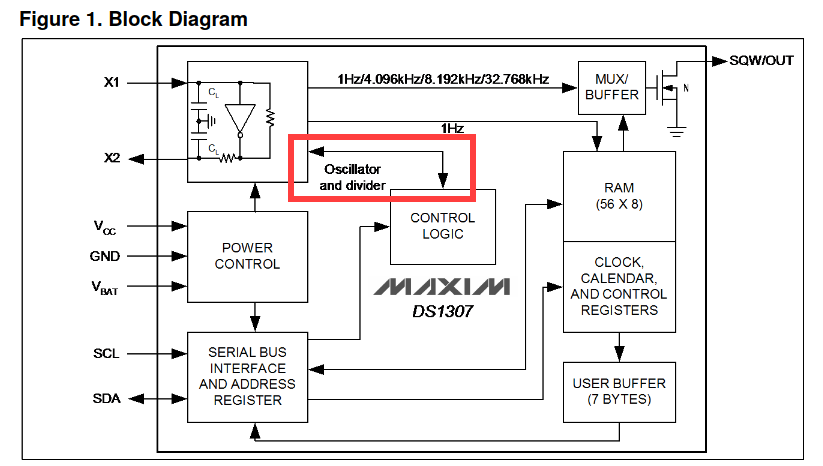

Ich muss einem Freund helfen bei einem Projekt. Ein Teil ist die Uhr zu
stellen und auszulesen. Er hat leider noch keinen quarz aktuell und ich
frage mich ob mann trotzdem die i2c routine zum stellen und auslesen
testen kann. Funktioniert das ohne uhrenquarz? also register beschreiben
und auslesen (der register wert bleibt gleich das ist klar, aber wir
könnten das interface zum Mikrokontroller testen

Eher Nein.
Siehe Datenblatt. (Screenshot angehängt)
Der Clock der Control Logic wird vom Quarz erzeugt. Und es ist zu
vermuten, das die gebraucht wird.
Wie man aber auch sieht: Das I²C Interface ist nicht direkt abhängig.
Also ausprobieren. Aber ich tippe darauf, das "Control Logic" wichtig
ist ;-)
mfg Andreas

Man könnte den DS13107 über einen externen Takt an X1 beglücken.

Ja, sollte gehen.
Die 32kHz sind ja kleiner, als die 100kHz des I2C, daher können sie für
das I2C keine Rolle spielen.

Ich denke auch dass es geht.
Wenn eh alles ausser dem Quarz da ist, warum probierst du es nicht
einfach aus? Es reicht eine einfache Kommunikation auf der
entsprechenden I2C-Adresse, entweder bekommst du ein ack oder auch
nicht.

I2C geht natürlich auch ohne Quarz, denn per CH-Bit im Reg 0 kann man
den Oszillator abschalten, bzw. muss man ihn am Anfang einschalten.
Sascha
