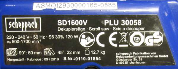

Vor ein paar Wochen habe ich mir eine Dekupiersäge von Scheppach
gekauft, macht erstmal einen ordentlichen Eindruck. Ich kann die hin und
her drehen, es gibt keinen Hinweis, wo die gefertigt wurde.
