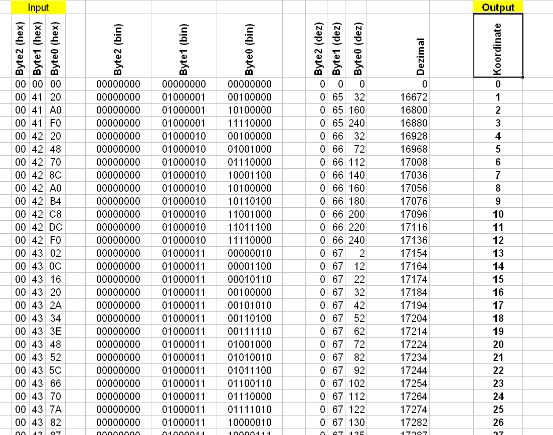

Geschätztes Forum,bitte helft mir.
Im Programm sPLAN wird z.B, die X-Koordinate mit 3 Bytes gespeichert.
Aber wie erfolgt die Kodierung?
Byte1----Byte0------angezeigte Koordinate
00000000-00000000--> 0
01000001-00100000--> 1
01000001-10100000--> 2
01000001-11110000--> 3
01000010-00100000--> 4
01000010-01001000--> 5
01000010-01110000--> 6
01000010-10001100--> 7
01000010-10100000--> 8
01000010-10110100--> 9
01000010-11001000--> 10
01000010-11011100--> 11
01000010-11110000--> 12
01000011-00000010--> 13
01000011-00001100--> 14
01000011-00010110--> 15
01000011-00100000--> 16
01000011-00101010--> 17
01000011-00110100--> 18
01000011-00111110--> 19
01000011-01001000--> 20
Hier im Beispiel habe ich Byte2 mal ausgeblendet, ist Null.
Danke

Gast #6120070
Holger L. schrieb:
> Wen nicht, könnte man mit ein wenig Glück durch vergleichen auf die
> Lösung kommen.
Wenn man den Bytewert (Byte1 * 256 + Byte0) gegen die angezeigte
Koordinate plottet, sieht man, dass die Steigung bereichsweise vom Wert
der angezeigte Koordinate abhängt. Die Steigung ändert sich jeweils um
einen Faktor 2, was IMHO für eine Float Kodierung mit spricht.

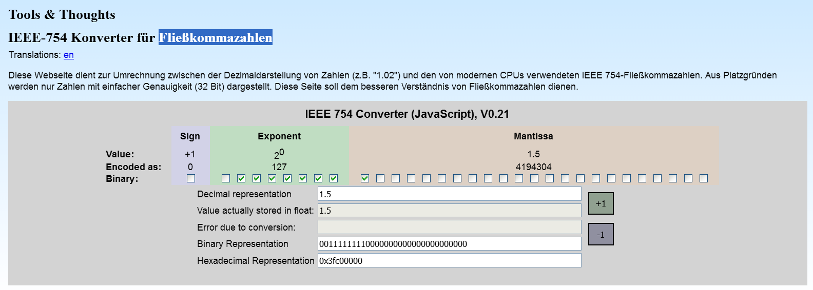

OP #6122831
@alle
Danke für Eure Hilfe und Tipps, diese führten zur Lösung.
Es ist eine Fließkommazahl
Die Koordinaten für sPlan40, sPlan50, sPlan60 und sPlan70 werden mit
diesem Verahren abgespeichert.
Einen einfachen 32Bit-Float-Rechner fand ich hier:
https://www.h-schmidt.net/FloatConverter/IEEE754de.html
Bernhard
