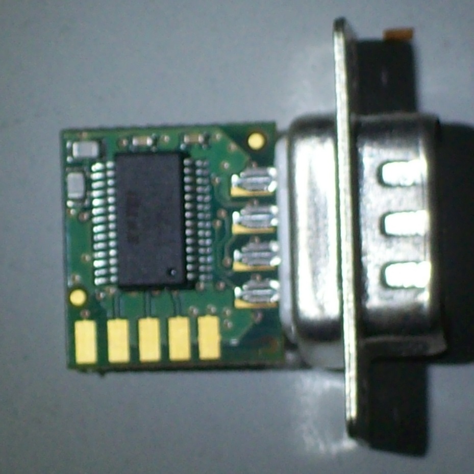

Hallo
ich suche einen Stick der USB zu "echter" RS232 kann. Also mit
RS232-Treibern.
Mit SUB-D-Stecker gibt es die in großer Auswahl.
Ich hätte die gerne als kleine LP wie die USB zu RS232/TTL.
Kennt da einer was?
viele Grüße
JEns

von Max232 (Gast)
Bei Aliexpress als Stick mit Gehäuse:
https://de.aliexpress.com/item/32976319443.html
oder ohne Gehäuse als 4-er Pack:
https://www.aliexpress.com/item/33009233977.html
Die Links sind nur als Beispiel zu sehen, es gibt sie sicherlich noch in
vielen weiteren Shops. Wenn du nach 'USB RS232 MAX232' oder 'USB RS232
UART' suchst wirst fündig.

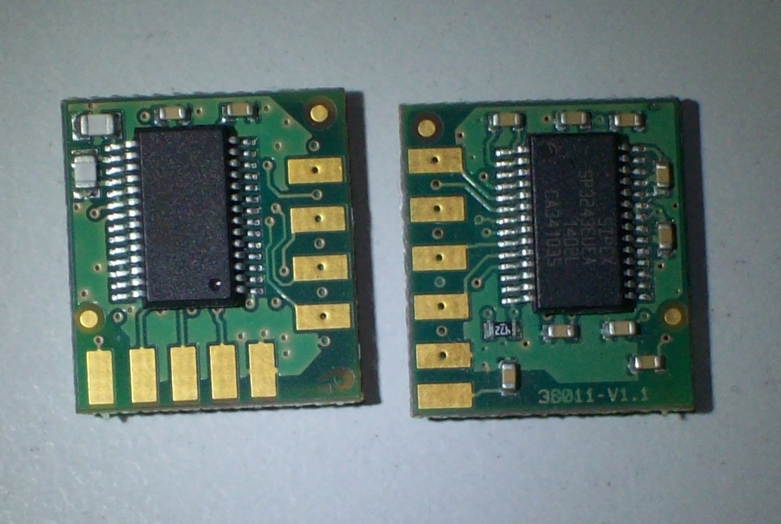

von Waldemar P. (waldi_p)
Hallo...  Habe hier mehrere Platinen für USB to RS232 Kabel
die sind mit einem FTDI FT232RL auf der einer Seite
und mit einem    MaxLinear, Inc.  SP3243EUEA auf der anderen
Seite Bestückt. Passen direkt auf die Pin´s von 9 Pol D-Sub.
und natürlich Pins für USB Kabel.
bei Interesse bitte melden
Waldemar
