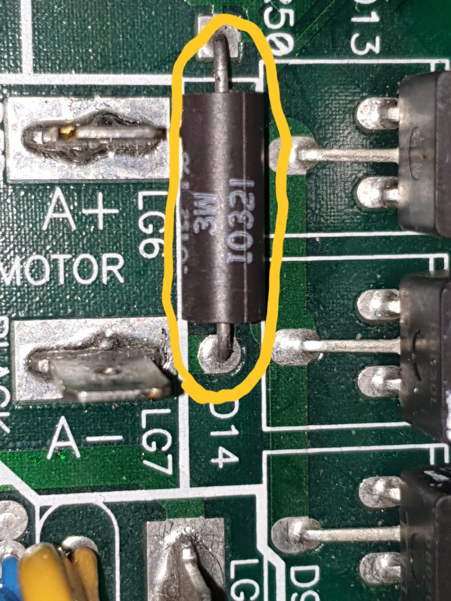

Biber1983 (Gast) schrieb:
>Hallo Leute,
>Ich bin mit folgendem bauteil etwas überfordert.
>Weiss jemand wo ich das als Ersatzteil herbekommen?
Warum willst Du es irgendwo herbekommen? Isses kaputt?
Ansonsten isses nur ein 10mOhm 3Watt Widerstand. Also erst mal
nachmessen - mit einem normalen Multimeter sollte das Ding nahe
Kurzschluß anzeigen. Wenn dem so ist, dann ist das Teil ok.

Jens G. schrieb:
> Also erst mal nachmessen - mit einem normalen Multimeter sollte das
> Ding nahe Kurzschluß anzeigen.
Das "normale Multimeter" möchte ich mal sehen, dass 10mΩ von einem
Kurzschluss unterscheiden kann.
Wenn man nur ein "normales Multimeter" besitzt, sollte man es auf den
200mV Messbereich stellen und einen anständigen Strom (z.B. mindestens
1A) aus einem strombegrenzenden Netzteil durch den Widerstand fließen
lassen - das ganze mit 4-Leiter Anschluss. Dann kann man auch
quantitativ etwas messen.
p.s.
Ob ein sogenannter "Kurzschluss" einen höheren oder einen kleineren
Widerstand hat, als so ein 10mΩ Shunt, hängt wohl von den näheren
Umständen ab.
wo hast Du denn bitte irgendetwas von "unterscheiden" gelesen - falsche
Klugscheißerdroge erwischt?
Japps. Kurzschlußanzeige stimmt.
