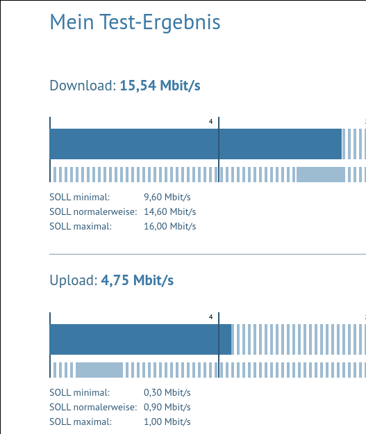

Genau so ist das hier, DSL 50.000 von htp, Glasfaserüberbau auf letzte
Meile Telekom-Kupfer.
Die 'offizielle' breitbandmessung.de zeigt korrekte Werte an, laut
Beschreibung macht sie vier parallele Streams auf. Genau da liegt der
Hund begraben, es klemmt im Backbone: Ich bekomme reproduzierbar zu
jeder Tageszeit 1,6..1,8 MB/s und einen entsprechend schlechten Upload.
Mache ich parallel drei Down- oder Uploads auf, sind meine 50 Mbit
ausgelastet.
Für mich eindeutig klar, dass der Netzbetreiber im übergeordneten System
ein fehlerhaftes oder gar betrügerisches Bandbreitenmanagement betreibt
- aber ich bekomme nur dumme Antworten und einen Kontakt zu deren
Betriebstechnik will man mir nicht herstellen.

Hmm. Hab ich hier auch, regelmäßig zwischen 1600 und 2300 (±1h): Down
1-2MBits/s¹ (vereinbart und außerhalb dieser Zeitspanne auch meist
anliegend sind 16MBit/s), Up ziemlich konstant bei 4,9MBit/s, rund um
die Uhr. Was ist an der Aussage also verquer?
¹) laut breitbandmessung.de – tatsächlich bescheißt der Provider
allerdings – bei einem DL von einem ansonsten unbelasteten Server sieht
man sehr schön den Burst, der gaaanz zufällig ziemlich gut zu dem
Messdatenvolumen passt, bevor sich die tatsächlich anliegende Bandbreite
von 0,2-0,5MBit/s einstellt). Provider ist Vodafone, und wenn ich da
anrufe, höre ich regelmäßig einen Text, der da lautet: „Ihre Störung vom
[Pause] 28. März 20[Pause]19 wird von einem Techniker schnellstmöglich
bearbeitet“. Da weißt’ Bescheid.

Reinhard S. schrieb:
> 16/4,9 sind aber schon ein seeehr ungewöhnliches Verhältnis. 25/5 könnte
> ich nachvollziehen oder 16/2.
Ja, laut Vertrag sollten es auch nicht soviel im Upstream sein. Der
Plastikrouter ist allerdings tatsächlich mit 25MBit/s down verbunden,
das Einbremsen auf 16MBit/s geschieht an anderer Stelle. Das hat den
interessanten Effekt, dass, wenn es mal ’nen kurzen Einbruch beim DL
gibt, der anschließend mit einem gegenläufigen Spike ausgeglichen wird,
so dass der DL unterm Strich mit 16MBit/s läuft. Zumindest zu Zeiten, in
denen die meisten Menschen das Internet nicht von zuhause aus nutzen,
siehe oben.
Nutzt halt alles nicht, wenn’s zur Hauptnutzungszeit in einem Zustand
ist, angesichts dessen ich dem alten ISDN-Anschluss nachtrauere. Da
stand 64kBit/s drauf, da hat man 64kBit/s bezahlt, da kamen 64kBit/s
raus. Immer.

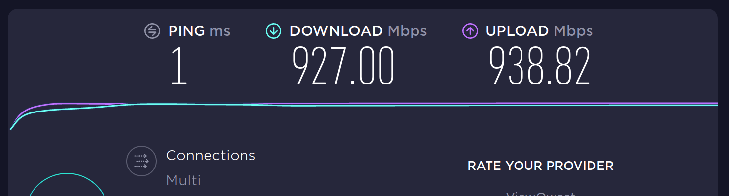

von c r (Gast)
> ausgelastet.
Na immerhin. Was sagt Ookla?
> siehe oben.

von Jack V. (jackv)
Niemand schrieb:
> solchen Quark wie 25 vrs. 16  mit UL-Rate
> von fast 5 Mbit gibt es einfach nicht
… nein, gibt es nicht. Armes Hascherl, hol dir Hilfe. Manchmal sind
nämlich die Sachen so, wie sie dargestellt werden. Auch, wenn du es
dir, aufgrund beschränkter Erfahrungen oder sonstiger Beschränkungen,
nicht vorstellen kannst :)

von oszi40 (Gast)
auswanderer schrieb:
> ich hab auch nur das Sparangebot
Seit Deinem 927 MBit hat sich der TO soso noch nicht wieder gemeldet.
Auch wenn Du 928 MBit angezeigt bekommen hättest, kann sein Flaschenhals
auch woanders sein. Bisher liegen uns vom TO nur gefühlte Werte vor.
Ein tracert 8.8.8.8 wäre schon mal interessanter, um auch einige
Antwortzeiten zu vergleichen.

von Niemand (Gast)
Jack V. schrieb:
Du bist echt DER Held,
unter dem Test-Anbieter würde ich niemals so was machen,
so viele Angaben, die rein gar nichts mit der Thematik zu tun haben, wie
eigene PLZ + der Anschlußanbieter + der Tarif u.ä.
> Abruf Tarifinformationen - Zweck und Rechtsgrundlage der Datenverarbeitung
meines Anschlusses ....
hätte nur noch mein Name und die Zugangsdaten zu meinem Bank-Konto
gefehlt
Manchen ist echt nicht mehr zu helfen ...?
Von Meß- u. Anzeige- oder gar Darstellungs-Fehlern hast du auch noch
nichts gehört?
Bei Datenkraken ist ja bekannt dass sie nur zu einem Zweck zu gerauchen
sind.
Dann mach den Test doch einfach noch mal da drunter Y
https://www.speedtest.net
da kamen bei mir jedenfalls plausible Daten, ohne den ganzen
Daten-Sammel-Mist (auch wenn der im Hintergrund läuft) ruck zuck
zustande.
Oder schau dir deine Test-Ergebnis-Grafik selber mal an, was da unter
den beiden Werten so steht? Da passt zum UL dann wohl nicht ganz zum
unteren "Meß" - oder eher Schätz-Ergebnis!
