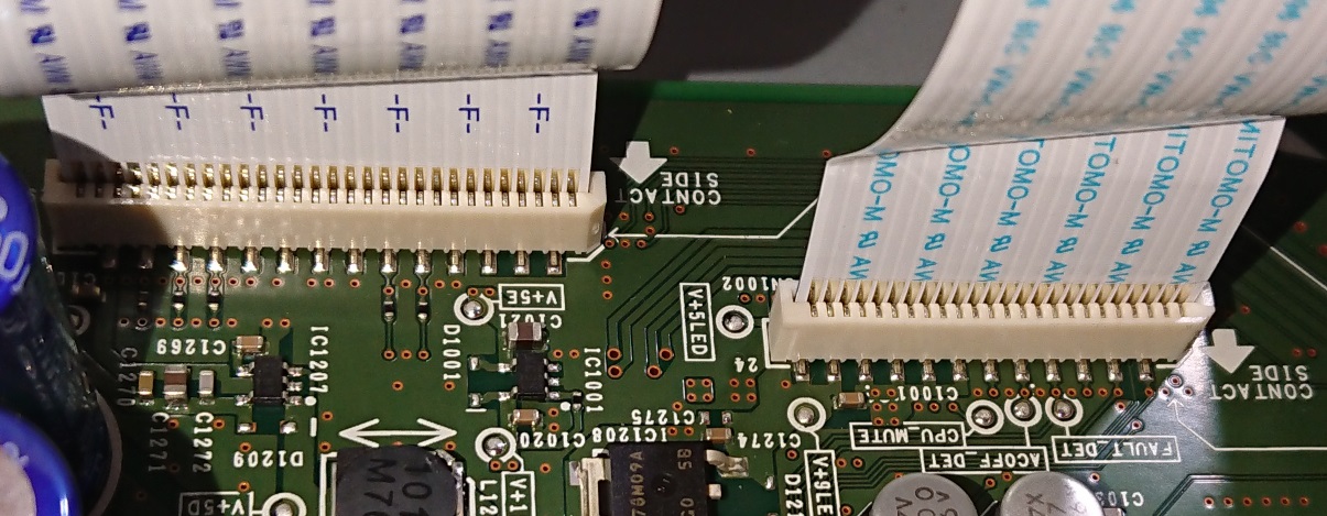

ich habe in einem Gerät an dem ich eine Wartung durchführen möchte
solche FPC Connectoren (siehe Bild).
Wie öffnet man die?
Ich habe vergleichbare schon öfters gesehen, aber noch nie welche
aufgemacht. Das Kabel einfach rausziehen geht wohl nicht.
Danke & Gruß
Markus

Häufig haben diese Buchsen eine Verriegelung. Am besten mal von der
anderen Seite (Oberseite der Platine, die wir auch jetzt sehen, aber
andere Seite vom Kabel) anschauen oder hier ein Foto posten.

Hmmm... also es handelt sich wohl um einen Molex-Steckverbinder aus
dieser Serie:
1.00mm Pitch Easy-On FFC/FPC Connector, Surface Mount, Vertical,
Non-ZIF, Tin (Sn) Plating
Wenn ich mir die Zeichnung anschaue:
https://www.molex.com/pdm_docs/sd/528082471_sd.pdf
Sieht es nicht so aus, als ob da irgendwas beweglich wäre. "Non-ZIF"
bedeutet wohl auch dass das Kabel mit Kraft reingesteckt wird.
Also sollte ich es vermeiden das Kabel rauszuziehen (Kommentar oben
bzgl. Steckzyklen)?
Mit etwas umständen könnte ich es vermeiden, aber wäre einfacher
gewesen...

Wenn du schon weisst, was es ist, warum kein Blick ins Datenblatt?
Womoeglich gibt es Spezialwerkzeug zum Stecken/Ziehen.
U.FL z.B. hat 10 Zyklen. In dem Bereich duerfte sich das auch bewegen.

Tatsächlich es steht dort:
Durability (mating cycles max) 10
Gut, Danke für den Wink. Ich denke ich werde es vermeiden die Verbindung
zu lösen und mir einen mechanischen Workaround einfallen lassen um die
Baugruppe während der weiteren Demontage zu stützen.
