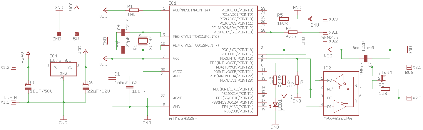

Hallo Zusammen,
angehängt mein Schaltplan mit einem Atmega328 der Impulse von einem
induktiven Sensor (LJ12A3-4-Z/BX - an X3) zählen und summieren soll. Mit
der yaMBSiavr Bibliothek als Modbus-Slave sollen diese Daten für einen
Master über den MAX483ECPA mit maximal 115200 Baud (Anfang mal mit
38400) zur Verfügung gestellt werden. Eventuell ersetzte ich den
Atmega328 durch einen Attiny2313 falls der Speicher reicht. Statt dem
MAX483ECPA/EEPA könnte ich auch einen LT1785IN8 nehmen (nur kriege ich
den in DIP fast nirgendwo). Oder ich nehme den LT1785IS8 von Reichelt...
Nun meine Frage: Ist die Beschaltung als Slave mit dem MAX483ECPA
ausreichend? Da es sich um keinen Master handelt habe ich keine
Terminierung mit Pull-Up/Down Widerständen. Die maximale Leitungslänge
wird 30 Meter nicht überschreiten. Sollte noch ein Kondensator (Wert?)
in Serie zum 120 Ohm Terminierungs-Widerstand?
Habe ich sonst noch was in der Schaltung falsch/vergessen?
  Jochen

So weit man ersehen kann stimmt die Beschaltung der HW. Der MAX483 soll
bis 250kHz benutzbar sein. Wenn man ganz vorsichtig sein will könnte man
noch bi-polare TVS Schutzdioden vorsehen um die ESD Empfindlichkeit zu
verringern. Vorsichtige Leute schalten manchmal zwischen Terminator
Widerstand und Transceiver Pins noch zwei 10 Ohm Rs und kleine Keramik
Cs nach Masse um HF Empfindlichkeit durch benachbarte Funkgeräte zu
unterdrücken. Übrigens, noch mit der Polarität der Datenverbindung
aufpassen. TR- ist oft beim IC Symbol oben und nicht TR+. Manchmal
übersehen Leute das.
R6 ist besonders wichtig um wegen der hohen Impedanz im RX Zweig im
Sendefall unerwünschte Verkopplungen beim Senden zu vermeiden die
unbeabsichtigte USART Interrupts durch unzusammenhängende Reaktion des
RX Ausgangs vom MAX483 zur Folge haben könnten. Es ist alledings
möglich, zu versuchen den eingebauten AVR Eingangs Pullup dazu
verwenden. Müßte man ausprobieren.
Ja. Sollte alles funktionieren solange die FW und MB Einstellungen
mitmachen...
