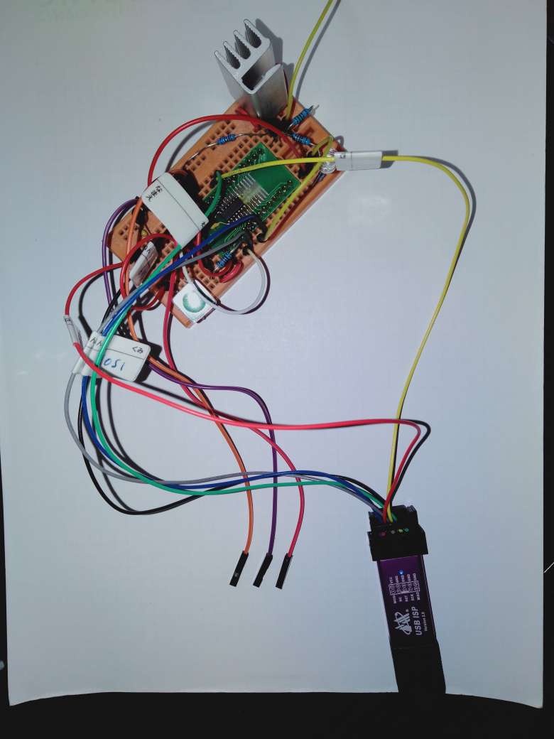

Ich habe jetzt mal alle Masseleitungen abgezogen, die da zu Testzwecken
noch dranhingen (Oszi, Labornetzteil): Kein Unterschied.
Für die ungläubigen: ;-)
Anbei mal ein Bild. Die gelbe Leitung hinten ist frei.
Fuses: E:F5 (both BOD active), H:DC (BOD 5V), L:E2 (set to 8MHz)
Wenn ich mehrere Male flashen will, habe ich 2 Möglichkeiten:
a) Reset am UC des USBASP machen und > usbreset 16C0:05DC auf die
Konsole schicken, um den USB port wieder zu reaktivieren
b) mit Parameter -B 20 flashen

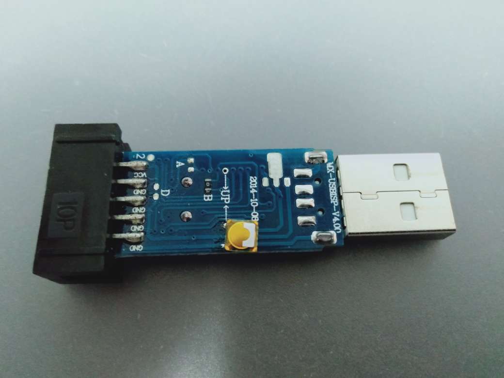

von Andreas B. (bitverdreher)
Hier ist übrigens der Reset taster.

Fehlt da etwa der (immer notwendige) Abblock-Kondensator an VCC+GND?
Nö, der ist direkt am Tiny angelötet. ;-) Sieht man etwas undeutlich
neben den blauen Kabel. Vcc ist Pin 1 und GND ist Pin 14

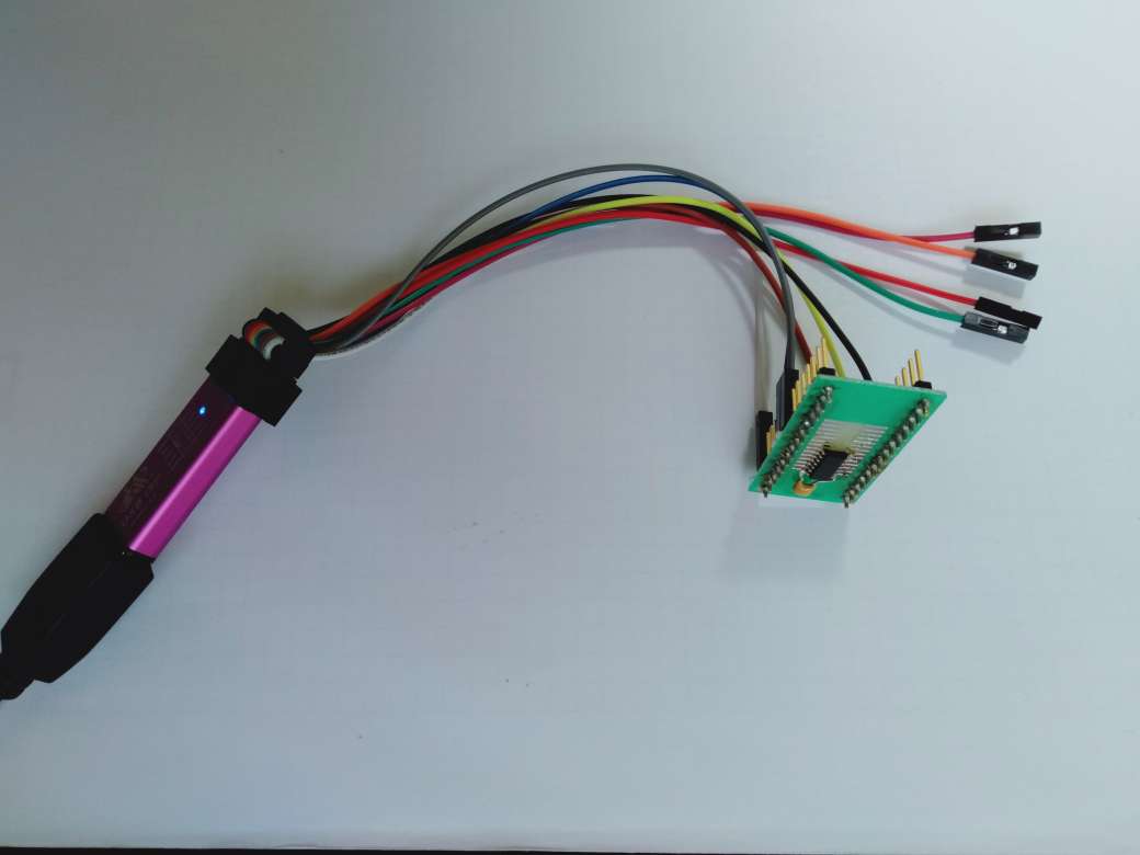

Jetzt folgen noch ein paar interessante Resultate:
a) am Oszi sehe ich am Clock keinen Unterschied. Das ist aber auch
schwer zu erkennen, weil ich nur an den Anfang (Reset fallend) triggern
kann. Das, was ich bis dahin sehe, ist vom Takt her gleich.
b) habe ich als Target einen anderen ATMega88 (der mit Quarz 12 MHz
läuft) dann zeigt sich dieser Effekt nicht. Ich kann immer mit vollen
Takt programmieren.
c) den Tiny841 (RC 8MHz) habe ich mal direkt ohne Steckbrett als Target
an den Programmer gehängt. Er zeigt immer noch das gleiche Verhalten:
Das erste Mal full speed, dann nur noch mit -B 20.
Entweder sind die 8MHz so gerade an der Grenze, was aber dieses
reproduzierbare Verhalten nicht erklärt.
