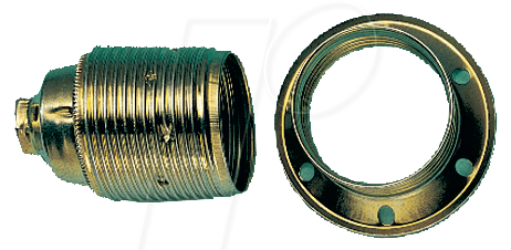

Hallo Leute, ich habe so eine E14 Fassung ähnlich wie die im Anhang. Nun
suche ich die durchbohrte Doppelschraube die da links drankommt. Da muss
das Kabel durch und damit wird die Fassung in der Lampe festgeschraubt.
Das Gewinde ist sehr nahe an M10, aber die Steigung passt nicht zu M10,
ist feiner. Liebe Grüße

Unter der Bezeichnung "M10" gibt es unterschiedliche Steigungen, bei
Hornbach steht leider keine Zahl, hier oben schrieb Leuchte "M10*1" also
1mm pro Windung, das kann man nachmessen.
"Gehen Sie unter die Lampenbauer! Mit dieser Messingmutter bauen Sie
Lampen wie die Profis."
Die Muttern muss man bei Hornbach dazukaufen.
