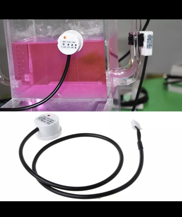

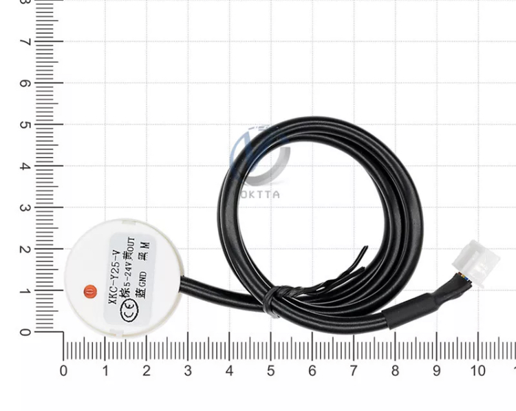

| Wasser Flüssigkeit Schalter Kontaktlose Detektor Äußere Einhaltung Typ Sensor
NPN PNP Rs485 Interface Power Adapter DC 5- 24V
https://a.aliexpress.com/_UBZl8
