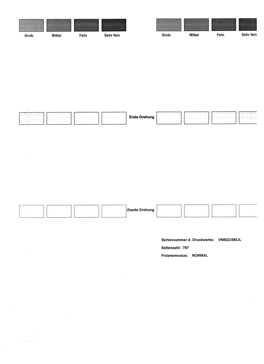

eine Site zum Testen des Fusers ausgedruckt und konnte Feststellen, dass
die Kästchen in der Reihe „erste Drehung“ noch etwas grau sind Hab die
Testseite eingescannt und das Grau etwas hervorgehoben, dass man es auf
dem bild besser sieht. (ist in Wirklichkeit nicht ganz so stark wie auf
dem Bild, man kann es aber sehen). Meine Frage ist nun:
Deutet die angehängte Testseite auf einen Defekt des fusers hin?

Wobei - wenn ich mir das bild im jetzt vom board aus ansche kommt der
Grauton in den Kästchen eigendlich hin
Reinige die Transfer-Walze (vorsichtig!!) und die Fuser-Einheit. Wenn
das nichts bringt muß beides neu und das Problem sollte weg sein. Mich
wundert allerdings, daß das nach nicht mal 800 Seiten auftritt. Entweder
sind die Drucker Müll oder sie haben ewig ohne Pflege rumgestanden.
Solche Probleme erwartet man eher wenn die Walzen so einige 10.000
Seiten hinter sich haben.
Ich würde eher sagen, dass die Belichtungswalze im Eimer ist.
Ich habe einmal den Fehler gemacht, einen Noname-Refill-Toner zu kaufen
(der mit 50% vom Originalpreis immernoch sehr teuer war). Ergebnis: Der
Ausdruck sah weitaus schlimmer aus, als bei Dir.

von Martin S. (sirnails)
M.M.M schrieb:
> denn dann müßten die
> Fehler alle 95mm auftreten.
Die Testseite hast Du gesehen?

Gegenfrage: Hast Du überhaupt mal gelesen, was der TE zu den sich in
vertikaler Richtung alle 3,9cm wiederholenden Pünktchen geschrieben hat,
z.B. in der drittletzten Zeile:
"Die sind Pünktchen (die man auf dem Scan jetzt nicht sehen kann)
Zeichen "
Warum sollte ich mir also ein Bild anschauen, auf dem der angesprochene
Fehler der zyklisch auftretenden Punkte, gar nicht sichtbar ist.
Irgendwie sinnlos, oder?
Ich habe es mir jetzt dann doch mal angeschaut: Da wird gezeigt, wie gut
bzw. schlecht die Wirkung der Reinigunglippe ist, die auf dem OPC
verbliebenen Toner in den Resttonerbehälter befördert. Ganz andere
Baustelle und hat mit den oben bemängelten Pünktchen nun grad gar nix zu
tun.
> tun.
Sorry, falsch. Mit dem Lineal am Bildschirm messen ist dann doch nicht
so einfach. Da wird die Qualität der Fixiereinheit getestet, hat aber
trotzdem nix mit dem beschriebenen Mangel der zyklich auftretenden
Punkte zu tun.
Einen Defekt an der Fixiereinheit erkennt man daran, dass der Toner
nicht richtig fixiert ist, und abgestriffen bzw. Verschmiert werden
kann.
Ein repitierender Fehler (daher ja auch die Kästchen, die eigentlich
leer sein sollten) druckt Artefakte im die zweite und dritte
Umdrehungen. Und das liegt ja definitiv auch vor.
Es kann an der Abstreifeinheit liegen, da hast du recht.
Das kann man aber relativ einfach prüfen, indem man ein Blatt mit einem
horizontalen Streifen (5 mm hoch) druckt, und den Streifen bei jedem
Druck 5 mm nach unten schiebt.
Bei einem Defekt des Abstreifer wandern die Artefakte auch immer die 5mm
mit nach unten. Bei einem Defekt der belichtungs Walze bleiben die
defekte entweder immer an der gleichen Stelle, oder wann dann
willkürlich über das Papier.

Ok, als was ich aber bis jetzt noch nicht richtig verstanden habe: Ihr
scheint alle ja aufgrund des Fehlerbildes den Toner als Fehlerquelle
ausgemacht zu haben (was ja auch definitiv der Fall zu sein scheint).
Was den Fuser angeht zu meint ihr der ist ok. Gut was ich dann aber
nicht verstehe: die Fuser Testseite zeit ja dass nach einer Umdrehung
noch Tonerreste da sind (die Kästchen sind leicht grau.) außerdem
bekomme ich Geisterbilder 76 mm unter einer Fläche mit hoher Deckung.
Nun sagt ja aber die Benutzeranleitung im Abschnitt „Fehlersuche‘ dass
eine Abstand der muster von 76 mm für einen Defekten Fuser sprechen….
Wenn nur der Toner defekt ist wieso hab ich dann einen Abstand der
Muster von 76 mm ? Kann sich ein defekt des Toner auf den fuser
irgendwie „übertragen“ ? Ich werde mal sehen in wieweit der Haendler da
nachbessert, wenn der mir allerdings einen anderen Toner als
Nachbesserungsleistung anbietet und dann am Ende beides defekt ist, dann
bringt mir der Toner alleine recht wenig… Deshalb nochmal die Nachfrage…
Auf jeden Fall mal danke für eure Hilfe

Um den Fehler so zu begründen müsste der Fuser nicht richtig einbrennen
UND der Abstreifer nicht richtig arbeiten. Das ist doch eher
unrealistisch.
Nimm doch mal einen alten Drucker kurz vor dem Wegschmeißen und spritz
etwas Cola als Klebedreck-Simulator auf die druckseitige Fuser-Walze. Du
wirst Dich wundern, was die danach an künstlerischer Kreativität
entwickelt.
Die miese zerkratzte Fototrommel in der Recycling Kartusche für meinen
LJ3200 konnte ich durchs Rausschlagen von 2 kleinen Metallbolzen vom
Vorratsbehälter trennen und dann die prima Originaltrommel von HP mit
dem Vorratsbehälter verbinden - wieder mit den o.a Metallbolzen.  Das
Ergebnis ist bestes Schriftbild.
Ich würde den Drucker mal gründlich mit Walzenreiniger säubern und dabei
die Oberflächen von Fuser und Andruckrollen begutachten.
Falls vorhanden auch mal mit der kleinen Bürste den Coronadraht putzen,
wenn man schon dabei ist.
Bei mässigem Licht kann man auch mal langsam die Fototrommel drehen und
auf Riefen und Dellen untersuchen.
M.E. ist die Fotoleitertrommel das Problem. Diese ist bei dem Modell
aber Bestandteil der Tonerkartusche.
Ein sich wiederholender Fehler läßt auf ein rotierendes Bauteil
schliessen. Hauptkandidaten sind Trommel und Fixierer. Einen defekten
Fixierer kann man i.a. daran erkennen, daß man den Toner mit dem Finger
verwischen kann.
Eine defekte Trommel kann man optisch i.a. nicht erkennen. Wenn da
Riefen, Dellen, Striche o.ä. zu erkennen sind, dann ist ohnehin alles zu
spät. Üblicherweise sehen auch defekte Trommeln noch gut aus.
Gerade bei den Modellen, wo die Trommel Teil des Toners ist, sind die
Trommeln nicht für die Ewigkeit. Dafür sorgt jeder Tonerwechsel wieder
für eine "frische" Trommel (und einen höheren Preis).
