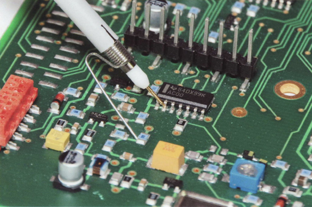

Alexander schrieb:
> ich wollte den Masseanschluß vom Tastkopf verlängern  meine Frage kann
> ich dafür ein xbeliebiges kabel nehmen    oder sollte man es erst gar
> nicht tun ?
Ja, aber man sollte es nur dann tun, wenn einem die Signalform (z.B.
Klingeln) überhaupt nicht wichtig ist und man es nicht für bare Münze
nimmt.
Um festzustellen, ob ein erwartetes Signal auch kommt (irgendwas
umschaltet, Takte oder Daten auf der Leitung sind etc.) kann man sich so
behelfen.
Wenn du tatsächlich messen willst, dann sollte man es definitiv nicht
tun! Dann ist selbst der mitgelieferte GND-Klemmanschluss zu lang.
