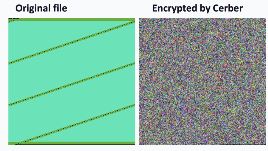

In Artikeln über Verschlüsselung findet man häufig hübsche Farbbilder
von verschlüsselten/entschlüsselten Dateien, z. B.
https://blog.malwarebytes.com/wp-content/uploads/2018/02/vizStrong-900x506.png
bei
https://blog.malwarebytes.com/threat-analysis/2018/03/encryption-101-how-to-break-encryption/

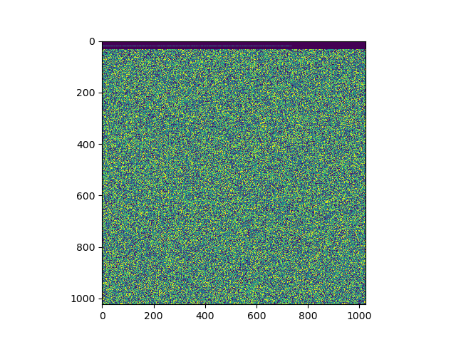

dd if=/dev/sda1 bs=1M count=1 |python -c "import numpy as np; import matplotlib.pyplot as plt; import sys; d = sys.stdin.buffer.read(); plt.imshow(np.frombuffer(d, dtype=np.uint8).reshape(int(np.sqrt(len(d))), -1)); plt.show()"

Der Default ist "viridis" (links oben im Bild):
  https://matplotlib.org/_images/sphx_glr_colormaps_015.png
Die Byte-Werte von 0 bis 255 werden auf diese Farben abgebildet.
Im Anhang das Muster des ersten Megabytes einer verschlüsselten
Partition und eine Ausschnittsvergrößerung davon. Natürlich sollte man
bei verschlüsselten Daten nur Rauschen sehen (die die unverrauschten
ersten 32kB sind der unverschlüsselte Header).
Die Qualität der Verschlüsselung kann man aber über solche Bilder nicht
beurteilen. Gut komprimierte unverschlüsselte Daten sehen ganz ähnlich
aus.

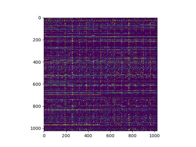

Sven B. schrieb:
Bei scharfem Hinsehen erkenne ich in deinem Bild eine Datei namens
"passwd". Deren Inhalt behalte ich aber besser für mich ;-)

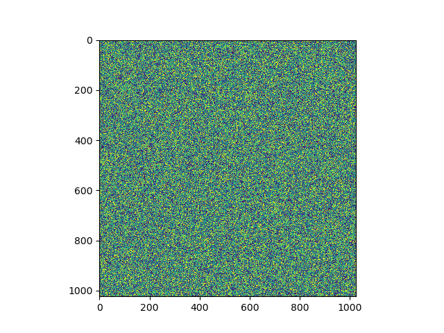

Ich hab mir kurz überlegt was da drin steht aber dann einfach die
Bildgröße so gewählt, dass nicht alle Pixel da sind ;)
Das Bild ist übrigens tatsächlich aus dem unverschlüsselten /, vom
verschlüsselten /home sieht's deutlich anders aus (s. Anhang).
