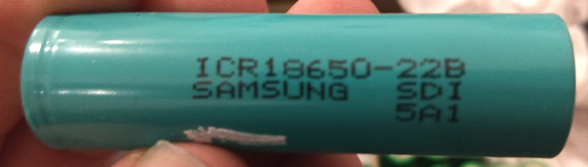

5x -- Samsung 18650-22B -- 2200mAh -- 2C 4.4A -- 1.40€/Stück

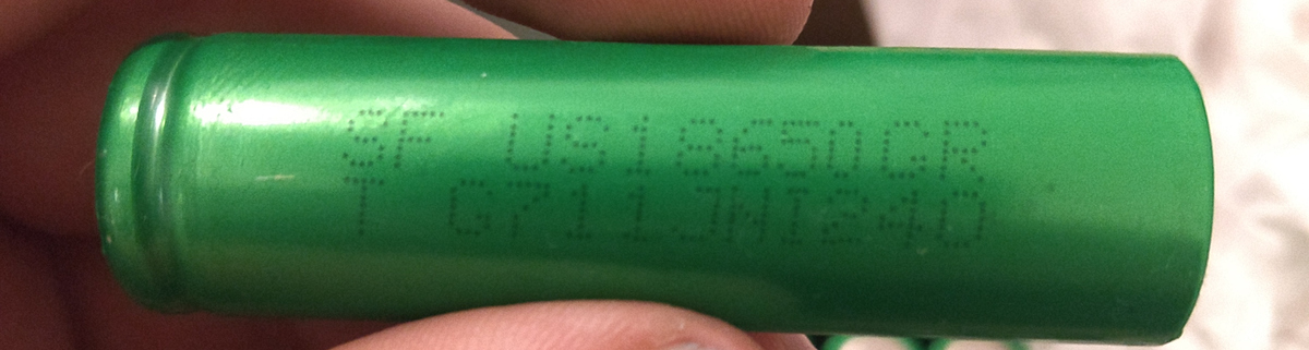

3x -- Sony US18650GR-8A -- 2600mAh -- 2C 5.2A -- 1.60€/Stück
3x -- Sony US18650GR G7 – 2400mAh -- 2C 4.8A -- 1.50€/Stück

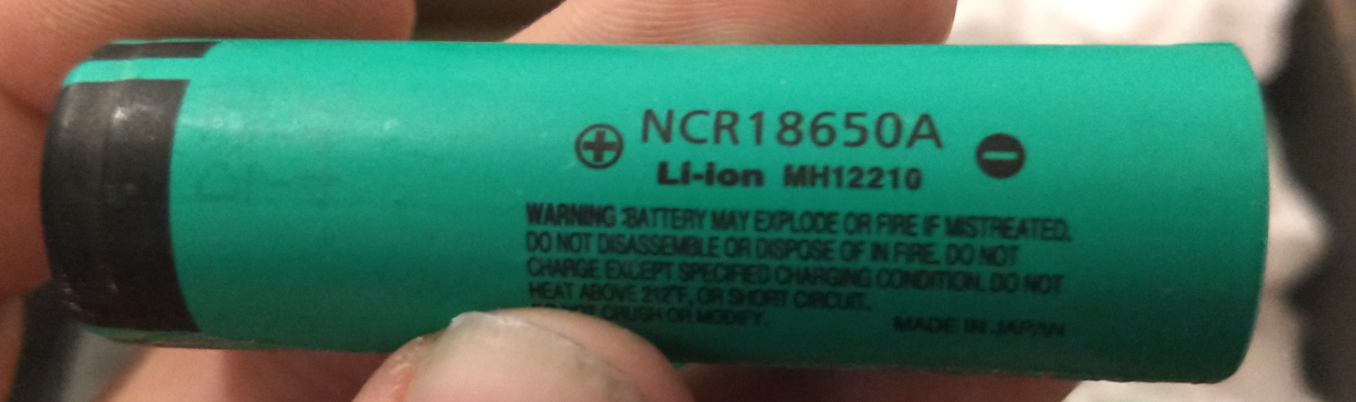

5x -- Panasonic NCR18650A -- 3100mAh -- 2C 6.2A – 1.90€/Stück

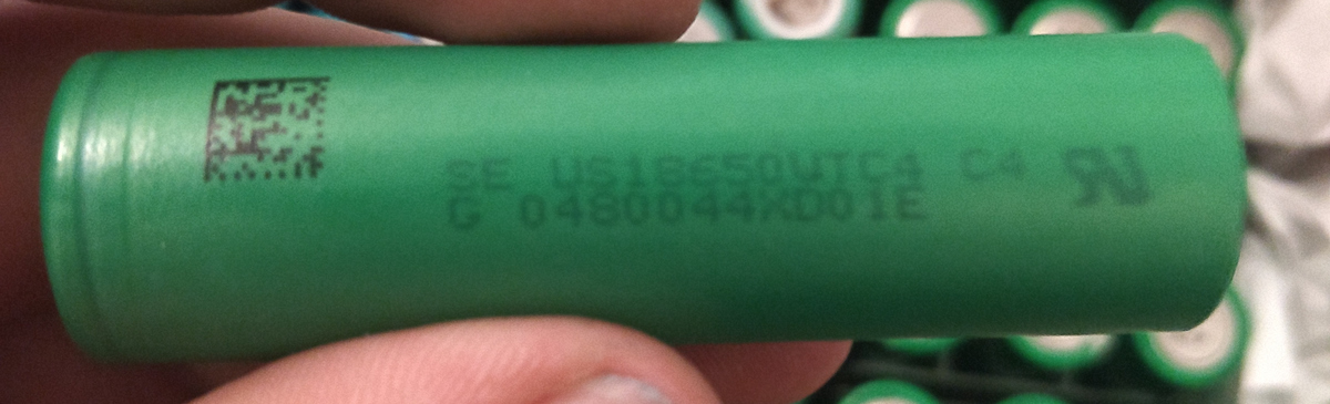

6x -- Sony US18650 VTC4 -- 2100mAh -- 15C 30A -- 1.60€/Stück -- Teurer
wg. 15C discharge

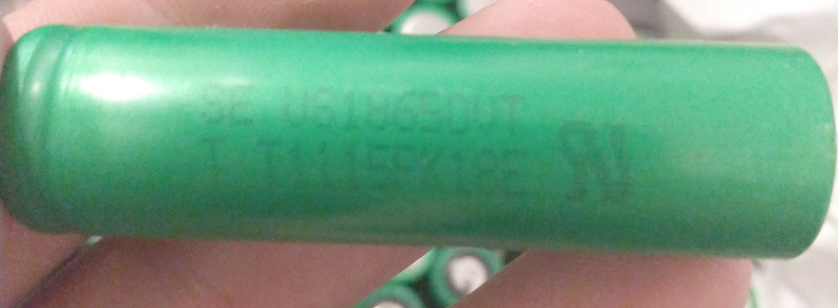

38x -- Sony US18650VT T111 -- 1100mAh -- 10C 10A – 1.20€/Stück

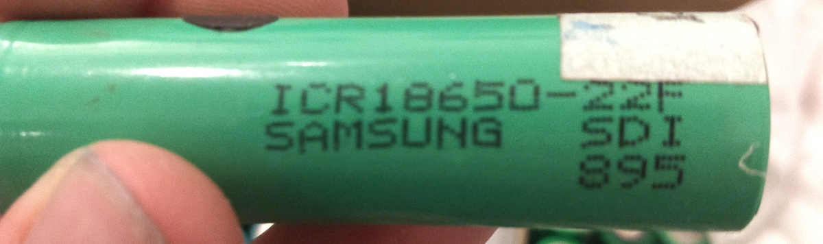

ausdrücklich als defekt! Der Preis für alle defekten Zellen beträgt
3,50€ es handelt sich um 5x 18650VT T111, 3x US18650GR 8A (2600mAh, 2C)
und 5x 18650-22F (2200mAh, 4C)
