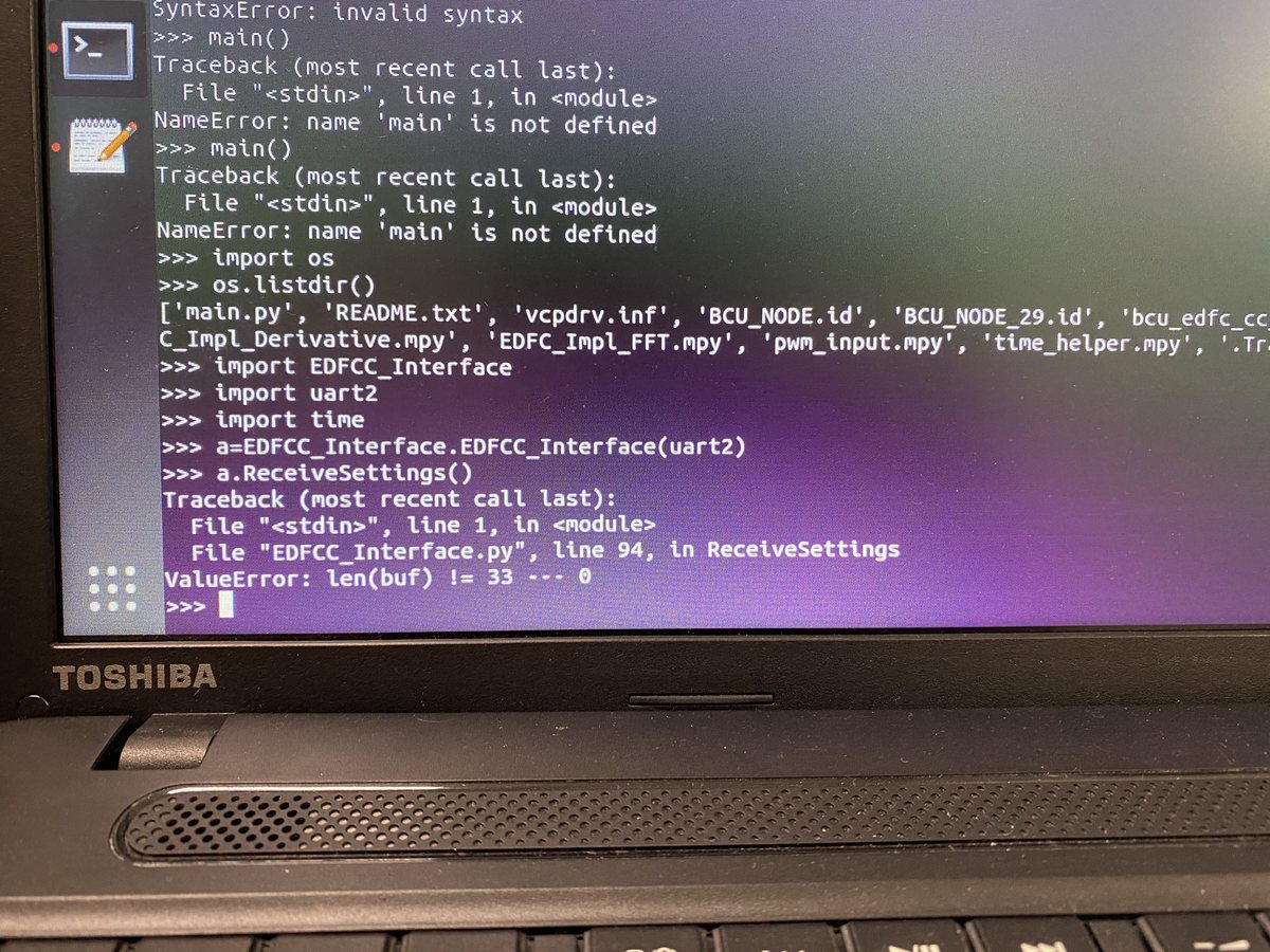

Hi Leute,
habe ein Problem beim Importieren der compilierten Daten. Ich habe ein
Projekt in die Hand bekommen, wobei ich die Flugeigenschaft eines
Tricopters optimieren soll. Ich habe microe m4 stm32 microcontroller.
Auf dem Board lagen alle benötigenden Skripte.Da ich die ändern müsste,
habe ich ein Skript gelöscht und die Parameter geändert. Beim Speichern,
kriege ich den Input, dass der Speicherplatz voll ist. Ich verstehe
nicht, wie es sein kann. Ich kenne mich leider nicht so gut mit dem
Microcontrolleraus und ich würde mich sehr freuen, wenn ihr mir dabei
helfen könntet.
genau aus dem Grund habe ich alle Daten recompiliert, statt .py habe ich
die jetzt in .mpy. Die kann ich auch auf dem Microcontroller speichern.
Aber jetzt kann ich die Packages nicht mehr importieren bzw. mein
Tricopter mit Impellern gibt keine Rückmeldung, bis auf dass main nicht
definiert ist.und Valueerror (siehe das Photo)
Vielen Dank im Voraus

Hm. Daten werden üblicherweise nicht kompiliert, und Python-Skripte auch
nicht. Es gibt zwar die Möglichkeit, Python-Skripte in
plattformunabhängigen Bytecode zu übersetzen, wie es der Interpreter
sonst beim Laden automatisch macht, und dann nur den Bytecode
auszuliefern und zu laden, aber das wäre in Deiner Umgebung vermutlich
etwas ungewöhnlich.
Warum hast Du das Skript denn gelöscht, anstatt es mit Deiner geänderten
Version zu überschreiben? Braucht der Speicher dieses Geräts womöglich
noch einen zusätzlichen Befehl, um den Speicherplatz von gelöschten
Dateien wieder freizugeben? Ist Deine geänderte Datei größer als die
gelöschte Datei? Was sagt $Betrübssystem denn zur Auslastung des
USB-Speichers, als der sich dieser Mikrocontroller vermutlich am System
anmeldet?
Naja, ein paar Imports scheinen ja noch zu gehen, zum Beispiel der von
"EDFCC_Interface". Du kannst ja mal mit "dir()" in Deiner interaktiven
Shell ausgeben, welche Symbole der Python-Interpreter findet, und mit
"dir(<XYZ>)" auch die Symbole innerhalb eines Moduls, einer Klasse, oder
einer Instanz. "main()" ist jedenfalls offenbar nicht dabei, in welcher
Datei befindet sich dieses Callable denn (ich vermute mal, in "main.py")
und hast Du diese Datei auch importiert?
Es würde die Sache übrigens vereinfachen, wenn Du die Ausgaben einfach
so, wie sie sind, in eine Textdatei kopieren und diese hier anhängen
würdest. Dann könnte man zum Beispiel sehen, was os.listdir()
tatsächlich ausgibt, statt nur eine abgeschnittene Version davon... ;-)
