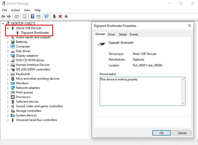

3.Etwa 5s nach dem einstoepseln wird das Modul von Windows per "palim
palim" erkannt.
4.Nach weiteren 3s wird es leider wieder deaktiviert
5.Dieses Aktivieren/Deaktivieren wird nun staendig wiederholt.
6.Ein kurzer Blick in den Geraetemanager zeigt,dass beim Erkennen kurz
ein
  Eintrag "Atmel USB-Device" erscheint.
7.Naja eventuell muss ja ein Treiber installiert werden:kurz googelt
  ,Treiber downgeloaded und "successfully" installiert.Wie schoen -
leider
  hat sich dadurch die Situation nicht verbessert.Ein 2. Modul reagiert
  genauso....

Deine Digispark werden nur das Monitorprogramm und kein
Applikationsprogramm (Blinky) geladen haben, und es gibt auch keine USB
Hardware. Das USB Interface wird per Software gemacht ist nur sichtbar
solange der Monitor läuft.
Nach einem Reset startet der Digispark mit dem Monitorprogramm, wartet 5
Sekunden ob über das USB Interface ein Programm Download stattfinden
soll, und springt dann direkt in das Applikationsprogramm wenn es keinen
Download gibt. Wenn es kein Applikationsprogramm gibt wird über kurz
oder lang wieder ein Reset ausgelöst, und der Zyklus beginnt wieder von
vorne. Deshalb siehst du auch den Aktivieren/Deaktivieren Zyklus im
Gerätemanager.
Du musst mit der Arduino IDE erst mal ein Blinkprogramm auf den
Digispark laden.

Hat mich jetzt ein paar Minuten gekostet,bis ich mit dem Boardmanager
das richtige Board  und den "Micronucleus" als Programmer auswaehlen
konnte...
Die IDE lief,alles war eingestellt, ein tolles Blinkprogramm hatte ich
auch noch gerade hinbekommen:
In der Hoffung,dass die IDE vorab den USB scanned und das
aktivieren/deaktivieren gleich beim Einstoepseln verhindert war nicht
der Fall.Nichtdestrotz habe ich doch den Upload button gedrueckt - und
das "verdammte" Ding funktioniert ?
Jetzt nachdem ein Programm geladen ist,kann man auch das Modul entfernen
und wieder einstecken,ohne dass der nervige Windows sound staendig
ertoent,auch ohne dass die IDE laeuft.
