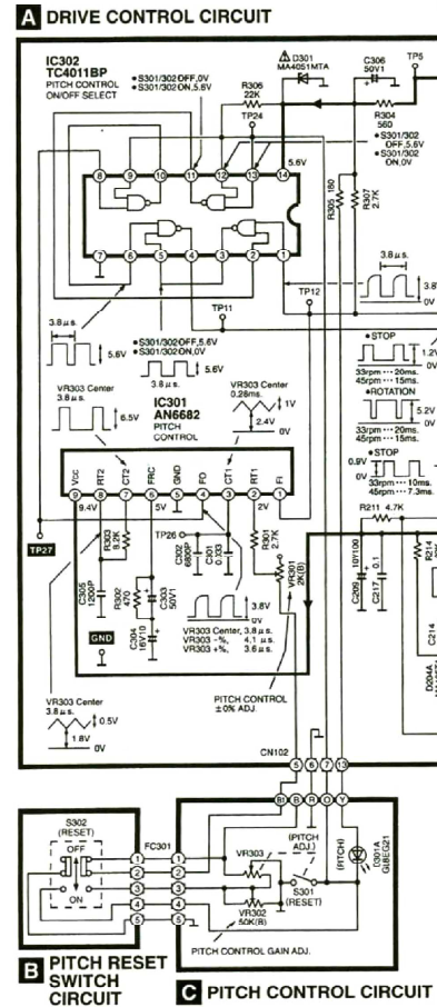

Hallo Max,
in deiner 2. Quelle ist von verschmutzten Fadern und Potis die Rede.
Hast du die schon gereinigt?
Bekommt der AN6682 sauber seine 9,4V Betriebsspannung?
Ansonsten prüfe die Bauteile um AN6682 herum. Namentlich C301-C305 und
R301-R303. Wenn du ein Oszi hast kannst du ausserdem die Signalformen am
AN6682 laut Service Manual prüfen.
Viel Erfolg.

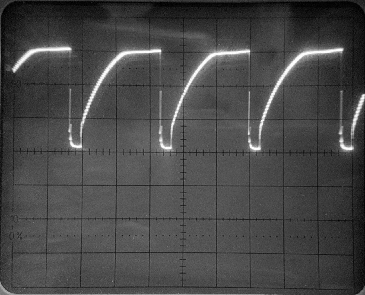

Die Potis sehen alle gut aus. Die 9,4 V sind auch sauber da.
Ich hatte noch keine Zeit die ganzen Kondensatoren zum Testen
auszuloeten aber der Spannungsverlauf am AN6682 sieht mies aus. Anbei
sind die Messungen an TP27 (Pin 4) und Pin 7 (.2 ms  DIV X 2 V  DIV).
D.h. TP27 geht auf 6 V hoch (statt 3.8 V) und ist in der Frequenz etwa
ne Groessenordnung zu lam. An Pin 7 ist es nicht einmal aehnlich einer
Rechteckspannung.
Ich habe gerade keine Idee, wo ich weitermachen kann ...
Mach das erstmal bitte. Und auch Widerstände prüfen. Kannst du die 2V am
Pin2 vom AN6682 messen in Mittelstellung vom Pitchfader?
