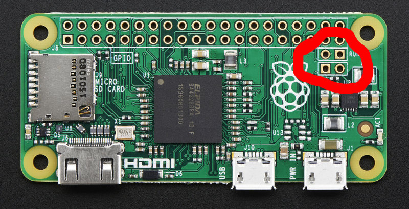

Hallo Zusammen
Einige von euch wissen bestimmt, dass der RPI zwei spezielle Hard-Reset
Pins hat, die man zum restarten verwenden kann (via einem normalen
Schalter/Button) - werden überbrückt mit einem Button/Switch.
Was ich suche ist jetzt noch eine Schaltung, wo ich verhindern kann,
dass nach dem Booten der Resetknopf ausversehen gedrückt werden kann. Es
soll eine Art "Relais" sein - ein Relais/SSR aber ist zu gross für den
Zweck.
Ich fände eine Schaltung toll, wo durchschaltet wenn keine Spannung
anliegt also 0V und wenn der RPI gebootet ist 3.3V oder 5V Spannung an
einem GPIO der auf High gesetzt wird, dass dann der Stromkreis
unterbrochen ist und kein Reset mehr stattfinden kann. Hoffe es ist
verständlich ...
Also bei 0V geschlossen und bei 3.3V offen.
Nach was für einer Schaltung suche ich da? Resp. mit was für Bauteilen
lässt sich das realisieren?
Danke für eure Zeit und eure Antworten.
Beste Grüsse
Matthias

1) Der Raspberry Pi kann durch sudo halt -p in den Ruhezustand versetzt
werden. Die Aussage von "georg"
finde ich etwas missverständlich.
2) Der Raspberry Pi (egal welche Version) hat meines Wissens folgende
Möglichkeiten um ihn aus diesem Ruhezustand
zu wecken:
  a) Die beiden speziellen Run Pins werden kurz geschlossen (dies hatte
ich am Anfang auch immer so).
     Nachteil, wenn der Button an diesen Run Pins hängt und der PI
gebootet ist und man drückt den Button,
     wird sofort ein ein Reboot durchgeführt (... eher nicht das was man
will wegen dem Filesystem Corruption
     usw.) - siehe auch Bilder.
  b) Pin 5 (GPIO 3) und 6 (GND) am grossen GPIO Header können verwendet
werden um den Raspberry PI ebenfalls
     aus dem Ruhezustand wecken (wie es Martin H. eben beschrieben hat).
Vorteil dieser Variante ist: Wenn der
     PI gebootet ist und man drückt den Button passiert - oh Wunder
nichts! <-- Genau dies wollte ich ja!
     Also ist b) die Lösung.
     Das Beste daran ist, diese Lösung benötigt keine Schaltung ... :-)
