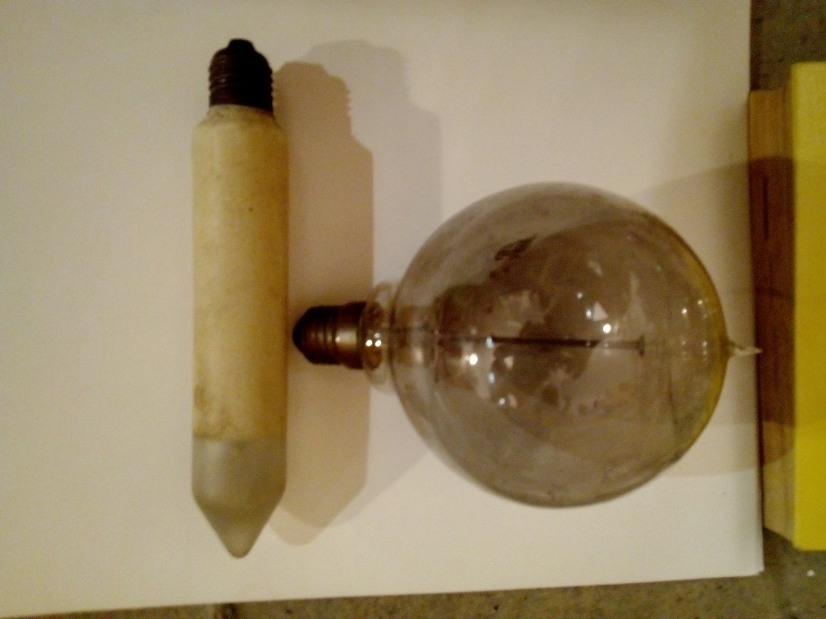

Meine Anwendung ist ein kleines Modul, in historischen Lampen mit
eingebaut, das die Helligkeit der historischen Glühbirnen etwas zurück
fährt, damit sie sehr lange halten. Nur ein paar cm^3 Platz. Quasi ein
festeingestellter Dimmer. Dann brauche ich nur den Quadrac, Kondensator
und Widerstand. Alternativ in SMD: BTW134 und SMDB3

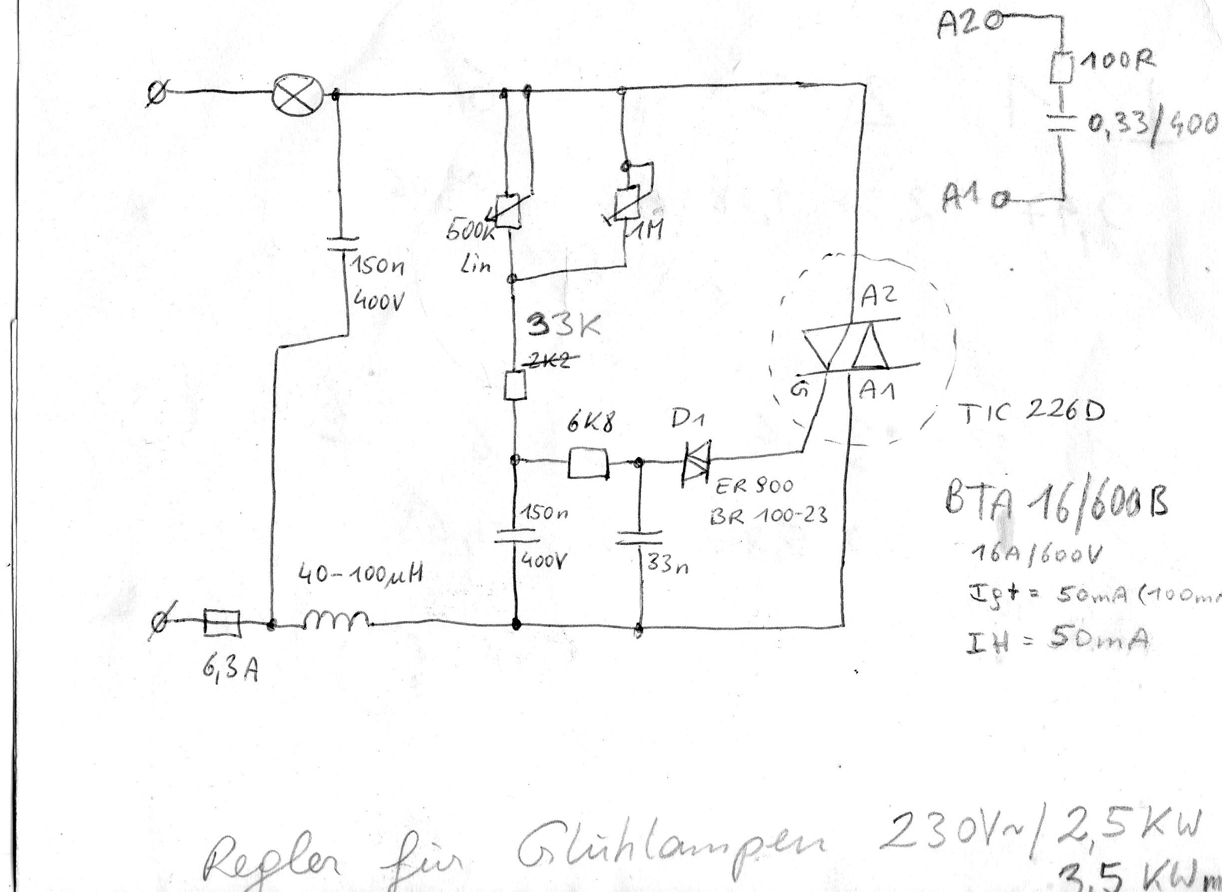

von Mani W. (e-doc)
hinz schrieb:
> Gibt einen prima Störsender.
Drossel und C zusätzlich zum Entstören wäre da hilfreich...

Hast du einen Schaltplan mit Bauteilewerten?
von Mani W. (e-doc)
Hier mal ein Universaldimmer...
Den TIC 226D streichst Du von dieser Schaltung!
von Harald W. (wilhelms)
...aber schon die "Luxusversion" mit doppeltem RC-Glied.
Ein fest auf ca. 90% eingestellter Dimmer könnte etwas
einfacher aufgebaut werden.
