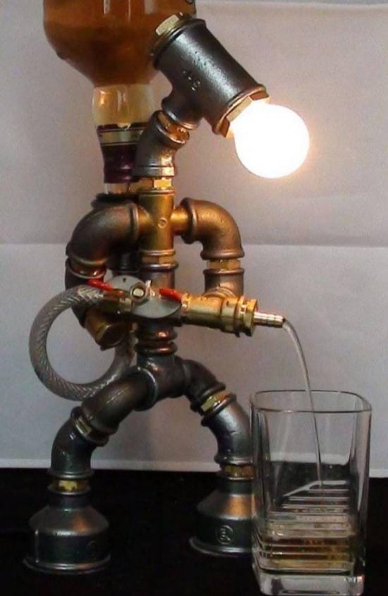

Hallo Leute, Will mir sowas wie im Bild bauen. Nun stehe ich aber vor einem grossen Problem: Welches Gewinde hat so eine Whiskyflasche? Gibt es da einen Namen dafür? Gibt es irgendwo fertige Adapter dafür?

Es gibt Normen, Stichwort Glasgewinde. Eine Abart des Rundgewindes. Wer sich daran hält musst du selbst rausfinden.
Aaah. Bild vergessen. Die Frage ist, ob dies dann ein GL Gewinde ist.

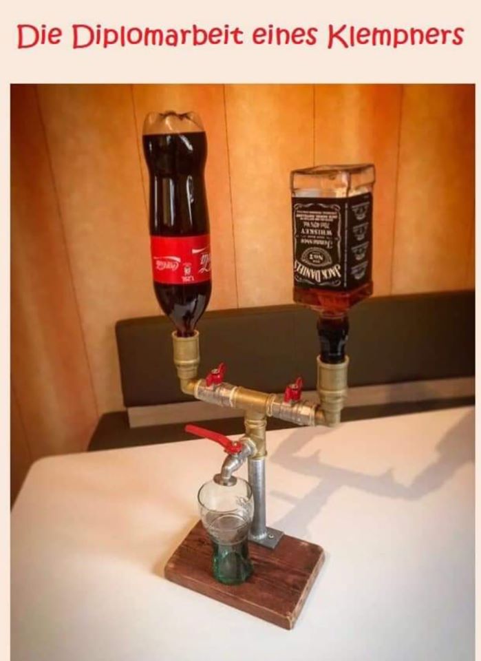

Wie "fließt" Luft zurück in die Flaschen?
Super G. schrieb: > Wie "fließt" Luft zurück in die Flaschen? Absolut geile Hartware!!! ;---O ;--P @all: Wie würdet Ihr das Proplem lösen? mfg
Super G. schrieb: > Wie "fließt" Luft zurück in die Flaschen? Genauso, wie wenn man eine Flasche umdreht? Durch den von der ausgetretenen Flüssigkeit erzeugte "Sog" wird die Luft von unten durch die ganze Leitung gezogen. Habe diesen "Spender" schon in Natura gesehen. Und ja. Der funktioniert.
Wozu ein Gewinde? Da müsste doch eine elastische Dichtung aus Moosgummi o.Ä. reichen, in die man die Flaschenhälse reinschiebt.
Weis nicht, ob das langzeitsabil ist und ob das eventuell einen "Eigengeschmack" besitzt.
Ich bin mir ziemlich sicher, dass in die Muffen die Original-Schraubverschlüsse eingeklebt sind. Bohrung durch, fertig.

Ich würde versuchen, die Flaschen mit Hilfe von Acryl o.ä. in die Metallgewinde zu kleben. Nach Aushärtung gibt das vielleicht ein stabiles Gewinde. Alternativ Gummi zum Einpressen. Dauerhaft kann man die Flaschen eh nicht angeschlossen lassen, die Phosphorsäure, die in der Coke enthalten ist, löst das Metall der Rohre auf ;) merciless
~Mercedes~ . schrieb: > Wie würdet Ihr das Proplem lösen? Gummistobfen.
Wo bekomme ich so einen Gummistopfen her?

Ate E. schrieb: > Gummistopfen https://www.amazon.de/dp/8378136981/ref=cm_sw_r_other_apa_i_oO0mEb16GV673

Für PET Flaschen habe ich mal einen Ausgiesser mit dem 3D Drucker gedruckt, ging auch wunderbar. Gibt es als Vorlage bei Thingiverse, so lässt sich auch ein Adapter bauen. 'bottle adapter' wäre ein Suchbegriff, und CAD Programme können auch Gewinde erstellen.
Druckbetankung.
