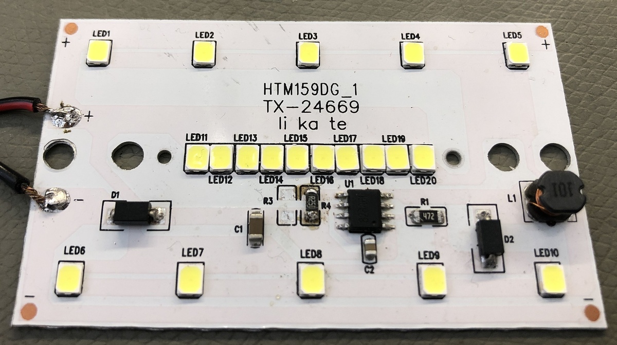

Hallo zusammen, bei einer China-Led-Lampe ist ein mir unbekannter IC verbaut. Vielleicht kann mir jemand helfen und kennt ihn bzw. kann mir etwas zur Beschaltung sagen. Vielen Dank! Sebastian

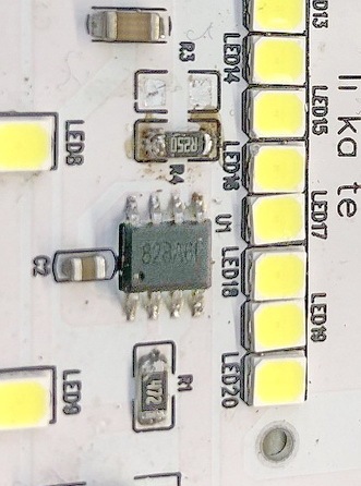

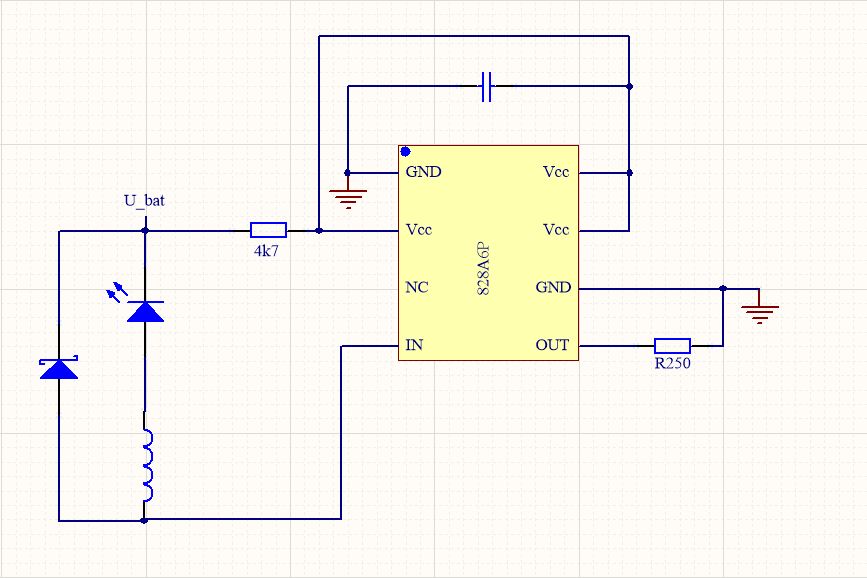

Sebastian schrieb: > ... ein mir unbekannter IC ... Warum fotografierst Du das Ding nicht einfach mal so, dass die Beschriftung zu erkennen ist? Warum muss ich mit Bildnachbearbeitung versuchen, diese Info aus dem schlechten Bild herauszukitzeln? M.A. S. schrieb: > Sebastian schrieb: >> ... ein mir unbekannter IC ... > > Warum fotografierst Du das Ding nicht einfach mal so, dass die > Beschriftung zu erkennen ist? > Warum muss ich mit Bildnachbearbeitung versuchen, diese Info aus dem > schlechten Bild herauszukitzeln? ...weil er dir durch sein 2. Bild die Arbeit erspart hat. :) Er hat sogar einen Schaltplan erstellt! Ich finde leider auch keine Infos zu dem IC.
#6125736
M.A. S. schrieb: > Warum fotografierst Du das Ding nicht einfach mal so, dass die > Beschriftung zu erkennen ist? Sorry, sollte nur zur Übersicht sein. Dachte IC-Beschriftung in der Skizze reicht. Max B. schrieb: > ...weil er dir durch sein 2. Bild die Arbeit erspart hat. :) > Er hat sogar einen Schaltplan erstellt! Sebastian schrieb: > Sorry, sollte nur zur Übersicht sein. Dachte IC-Beschriftung in der > Skizze reicht. Oops! ICH muss sorry sagen, ich habe nur auf das Foto geschaut, verzeih mir bitte. Der Schaltplan ist falsch. Die Z-Diode macht in der gezeichneten Polarität keinen Sinn.
#6127372
Georg G. schrieb: > Der Schaltplan ist falsch. Die Z-Diode macht in der gezeichneten > Polarität keinen Sinn. Da ist gar keine Z-Diode. Die LED sind verpolt eingezeichnet. Dadurch, dass alle LED parallel geschaltet sind, reicht es hier aus, wenn eine einen Schluss hat, damit keine leuchtet. Ich würde da mal mit einem Labornetzteil eine 0V an die LED anlegen und langsam bis 3V hochdrehen. Die Strombegrenzung wäre dabei sicher auch hilfreich. Insgesamt ein krudes Design mit einem weit ausgreifenden Stepdown... hinz schrieb: > Da ist gar keine Z-Diode "das Gebilde parallel zu LED und Spule, das ähnlich wie eine Diode aussieht" macht dort keinen Sinn. Nun darfst du wieder kleine Rosinen ausscheiden.
#6127448
Georg G. schrieb: > hinz schrieb: >> Da ist gar keine Z-Diode > > "das Gebilde parallel zu LED und Spule, das ähnlich wie eine Diode > aussieht" macht dort keinen Sinn. Diese Schottkydiode ist dort genau richtig. > Nun darfst du wieder kleine Rosinen ausscheiden. Du hast ein Eigentor geschossen.
#6127687
Lothar M. schrieb: > Die LED sind verpolt eingezeichnet. Stimmt, mein Fehler. Hab ich nicht aufgepasst. > Insgesamt ein krudes Design mit einem weit ausgreifenden Stepdown... Kommt ja auch aus einem 60W/10.000 Lumen Scheinwerfer ;-) Das ganz funktioniert ja irgendwie, nur ziemlich sicher nicht lang. So eine Schaltung ist mir bis jetzt noch nirgends untergekommen... Dachte die Platinen sind besser und lassen sich vernüftig modifizieren. Wollte da bessere Led's drauf löten (High CRI / warmweiß) aber das Geld ist ziemlich sicher weg bei dem Design. Naja wieder was gelernt. Danke für die Anmerkungen/Tips soweit.
