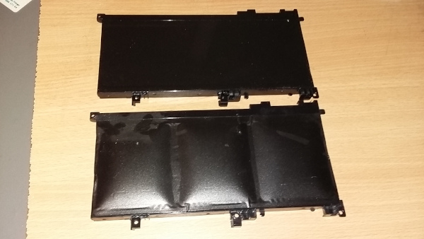

Mir ist vor einigen Wochen aufgefallen, dass die Kapazität des Akkus
stark nachgelassen hat. Die Laufzeit des Laptops hat sich innerhalb
eines halben Jahres quasi halbiert. Der Akku ist jetzt 3 Jahre alt und
wurde etwa einmal pro Woche benutzt.

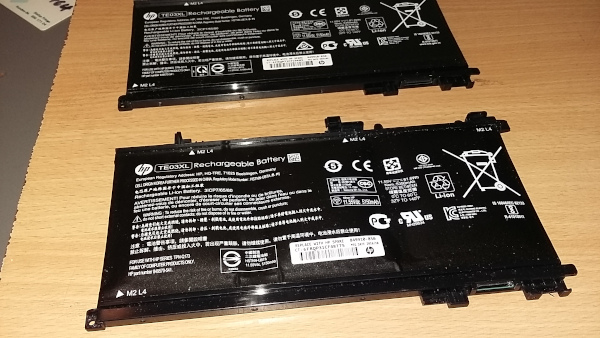

Heute kam das Ersatzteil an. Beim Einbau bekam ich angesichts der
aufgeblähten Zellen einen Schreck. Ist das gefährlich?

das hatte ich leider auch bei meinem HP Laptop. Das Touchpad lies ich
schlecht bedienen. Beim genauer hinsehen habe ich dann das verformte
Gehäuse gesehen. Leider war mein Gerät 2 Jahre + 3 Monate alt...
HP hat oder hatte einen Akkurückruf. Mit eigener Software um den Akku zu
prüfen. Einfach mal googeln. Vielleicht der TO ja Glück im Unglück.
Meinen neuen Akku musste ich leider selbst kaufen.

Der alte Akku war aufgebläht.
> ist dein erster aufgeblähter Akku den du siehst?
Ja.
> Wenn sie platzen, könnten sie zu brennen anfangen.
Das habe hier im Forum mal mit gelesen, deswegen frage ich nach. Hätte
ja auch sein können, das ein bisschen Aufblähen normal und unbedenklich
ist. Ich kann das nicht einschätzen, deswegen habe ich das Foto
angehängt. Der neue Akku ist jedenfalls total flach.

Wenn Akkus oft Strom entnommen wird der nahe oder sogar über ihre
maximalen Lade-/Entadeströme gehen können sie sich blähen. Das reicht
von kaum sichtbar bis zu richtig viel. Bei exzessiv hoher Belastung
reicht sogar eine Stromspitze. Genaugenommen blähen sich Akkus im
Betrieb immer, das ist aber im Normalfall eben so wenig, dass man es
eigentlich nicht sieht. Wie es bei deinen Akkus passiert ist, ist
jedenfalls nicht normal. Beim Laptop kann das viele Ursachen haben, oft
ist es aber ein Produktionsfehler der sich dann nach einiger Zeit zeigt.
Generell sind die Akkus in diesem Zustand gefährlich, daher würde ich
dir empfehlen sie an entsprechender Stelle ab zu geben. Alternativ

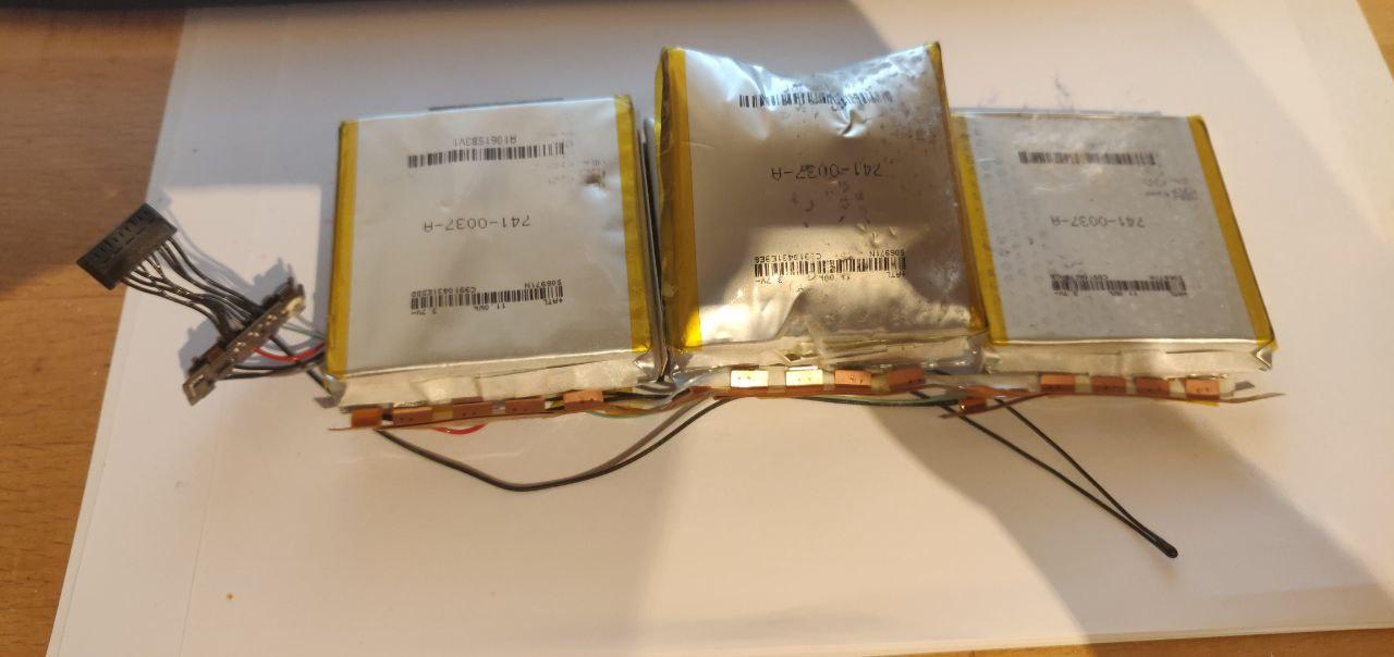

kannst du, wenn du dir das zutraust die Zellen Freilegen und mit einem
großen Widerstand kurzschließen. Ein paar mA sind unbedenklich und der
Akku ist je nach Größe in ein paar Tagen bei 0V. Wenn keine Energie mehr
gespeichert ist kann auch nichts hoch gehen.

Leider komme ich an die winzigen Kontakte nicht heran, ohne zu
riskieren, einen Kurzschluss zu machen. Ich habe kurz überlegt, ob ich
den Akku mit meinem Laptop entladen soll, aber ich habe Schiss.
Es ist wohl besser, ihn zur Sammelstelle für Gefahrgut zu bringen.

Ich meinte auch das Gehäuse öffnen. Dann sollten da Pouch-Zellen sein an
die man ran kommt. Ähnlich zu dem Bild im Anhang.

Ich habe gerade was neues entdeckt: Min Touchpad hat ja Tasten!
Das ist ja lustig. Da hat der aufgeblähte Akku wohl von unten so feste
gegen das Touchpad gedrückt, dass ich es nicht drücken konnte. Ich habe
mir dabei gar nichts gedacht, denn man kann ja (auch) mit kurzem
Antippen eine Klick-Aktion auslösen.
Ich lehne mich mal weit aus dem Fenster weil mir dieser Aufbau bekannt
vor kommt, reimt sich der Name des Entwicklers des Gerätes in dem der
drin war auf Mops? :D
In der Tat ;)
