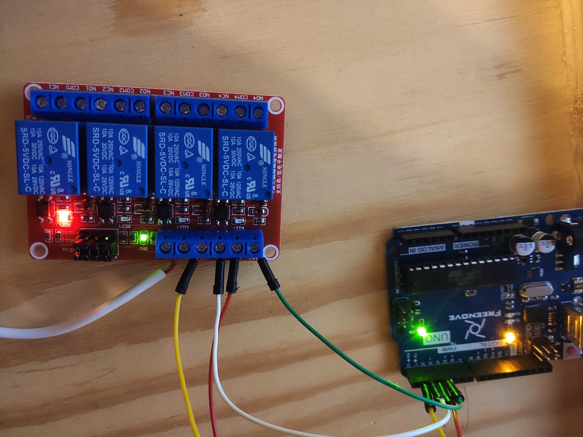

Liebe Community,
ich habe mir das Relais:
https://www.reichelt.de/entwicklerboards-relais-modul-4-channel-5-v-srd-05vdc-sl-c-debo-relais-4ch-p242811.html?r=1
Datenblatt:
https://cdn-reichelt.de/documents/datenblatt/A300/ANLEITUNGHLRELMDEUTSCH.pdf
zugelegt.
Ich betreibe dieses mit einem Freenove UNO (5V). Das Relais schaltet auf
HIGH.
Dabei lässt sich ein einzelner Kanal ohne Probleme ansteuern. Beim
Ansteuern mehrerer Kanäle gleichzeitig (z.B. 2 Stück der 4), schalten
allerdings alle Kanäle.

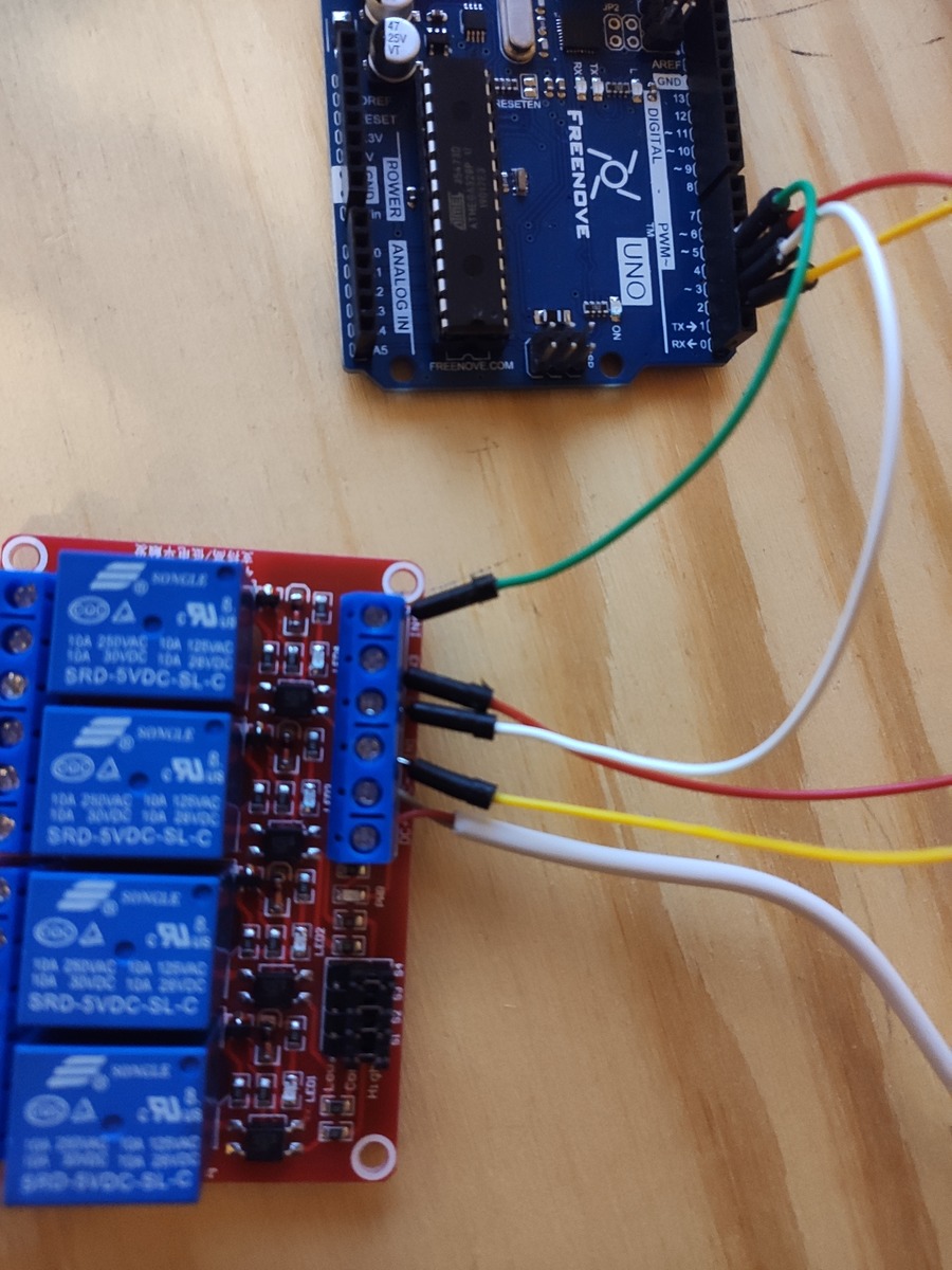

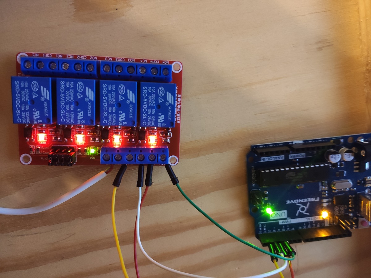

Gast #6126401
Zuerst einmal danke für die schnellen Antworten.
@Stefan ⛄ F.
Hiermit wollte ich einen gemeinsamen Schaltvorgang bezwecken:
 digitalWrite(2, HIGH);
  digitalWrite(4, HIGH);
  delay(1000);
  digitalWrite(2, LOW);
  digitalWrite(4, LOW);
Hatte es bei Pin 1 u 3 an andere Stelle auch erfolglos mit sehr kurzem
delay versucht
 delay(100);
@mb
Da es sich hierbei nur um einen Testaufbau handelt, ist ein Schaltplan
etwas übertrieben glaube ich. Deshalb im Anhang ein paar Bilder (aus,
einzelner Kanal, und 2 Kanäle (auch wenn alle LED an sind)). Die
Ausgänge habe ich mit dem Multimeter geprüft. Diese sind immer aktiv,
wenn die LED leuchtet.
@Philipp K.
Die Jumper sind auf HIGH eingestellt, habe es aber auch schon erfolglos
mit Konstellation Pin 1 u 3 LOW & Pin 1 u 4 HIGH probiert.
@Helmut
USB Handy Netzteil, abgezwicktes USB Kabel, liefert laut Multimeter 5V
Gast #6126439
