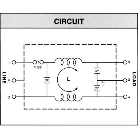

Hallo Leute,
ich habe eine Frage zu Netzeingangsfiltern: Warum sind die
Y1-Kondensatoren immer hinter der Strokompensierten Drossel angeordnet,
wenn man den Aufbau von der Netzeingangsseite her betrachtet (siehe
Anhang)? Zu mindest habe ich noch keinen Aufbau gefunden, wo es anders
ist und auch keine Erklärung warum.
Hat diese Anordnung bestimmte Vorteile bei der EMV, wenn der Kondensator
nach der Drossel angeordnet ist oder hat es sogar sicherheitstechnische
Vorteile?
Ich bitte um links mit ausführlichen Erklärungen oder vllt. hat ja hier
jemand eine ausführliche Antwort parat.
Danke

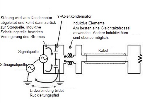

Wenn Gleichtaktstörungen eher aus dem Gerät herauskommen. Denn dann
formt die Stroko-Drossel die meisten Störungen in Wärme um (oder
reduziert sie zumindest), sodass der Kondensator entsprechend kleiner
ausfallen kann.
> Wenn das Netz der Störer wäre, dann müsste ich sicherlich den
> Y-Kondensator vor der Drossel anordnen?
Gleicher Ansatz wie oben, bloß andersrum: die Drossel reduziert
Störungen, deshalb kann der Kondensator kleiner sein.

Ich glaube ich verstehe nun:
Sehe ich das Netz als Quelle für Störungen an, dann werden
Gegentaktstörungen im Kondensator zwischen L und N abgeleitet.
Gleichtaktstörungen ausgehend vom Netz werden einmal in der
Stromkompensierten Drossel in Wärme umgewandelt und über den
nachgelagerten Y1-Kondensator über Erde abgeleitet.
Aufgrund, dass der Kondensator der Drossel nachgelagert ist und das Netz
Gleichtaktstörungen aussendet habe ich gleichzeitig ein Filter aus
Drossel und Kondensator aufgebaut, richtig?
Würde ich den Kondensator vor die Drossel platzieren, dann kann ich zwar
HF-Störungen, aufgrund des Impedanzverhaltens des Kondensators ableiten
habe aber keinen Filter mehr, da die Drossel fehlt.
Betrachte ich dagegen mein Gerät als Quelle für Gleichtaktstörungen,
dann würden diese nicht ins Netz gelangen.
Richtig?

Damit sie eine niederohmige Verbindung zur Masse an der Stelle
bilden, an der die Gleichtaktstörungen erzeugt werden.
Die Spulen stellen ein hochohmiges Hindernis in die weite Welt des
Stromnetzes dar.
Wenn du die beiden vertauschen würdest, dann würde sich die
Gleichtaktstörung
einen anderen Weg suchen!
Abgesehen davon, schaue dir mal die Schaltung einer LISN an.
Da würde ein Y Kondensator an der Netzteilseite keinen Sinn machen...

#6130411
Die Frage bezieht sich auf das im Bild
https://www.mikrocontroller.net/attachment/443815/Netzfilter.jpg
angegebene Filter.
Die Hersteller haben sich dabei für den am häufigsten vorkommenden
Anwendungsfall entschieden.
Ist aber sozusagen nur die halbe Wahrheit. Insofern ist die Behauptung:
einseitig.

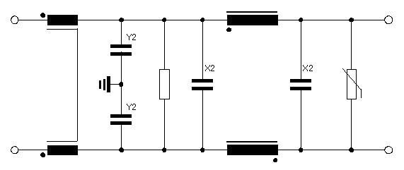

Andere Filter benutzen neben stromkompensierten auch
nicht-stromkompensierte
Drosseln.
http://www.thel-audioworld.de/module/Netzfilter/EMI215.jpg
Dazwischen liegen in der Mitte der Anordnung die beiden Y Kondensatoren.
Und, was auch vorkommt, eine Drossel im PE-Zweig.
http://www.thel-audioworld.de/module/Netzfilter/Netzfilter.htm
ciao
gustav
Gast #6130432
Und genau das Bild von thel-audioworld.de ist falsch!
Der Filter im Link filtert Common Mode Störungen nur schlecht
(kein niederohmiger CM Pfad),
und hat gute Chancen durch die EMV zu fallen.
Bei Audio im Link ist die Wahrscheinlichkeit hoch,
dass da Esoterik bzw Kundenverarsche im Spiel ist.

In diesen entsprechenden Filtern kann man Eingang und Ausgang oder
Netzseite und Geräte/Last-Seite vertauschen.
Jetz kommt eine Drossel ins Spiel:
Da klärt meistens ein Aufdruck auf, wie anzuschließen:
Drosselseite zum Netz, Y-Kondensatoren zur Lastseite.
Die Hersteller zeigen auch bei Kombination immer noch ein
Y-Kondensatorpaar zur Lastseite hin.

Beim Schaltbild
sind offenbar, wie schon richtig bemerkt, Ein- und Ausgang vertauscht
worden.
