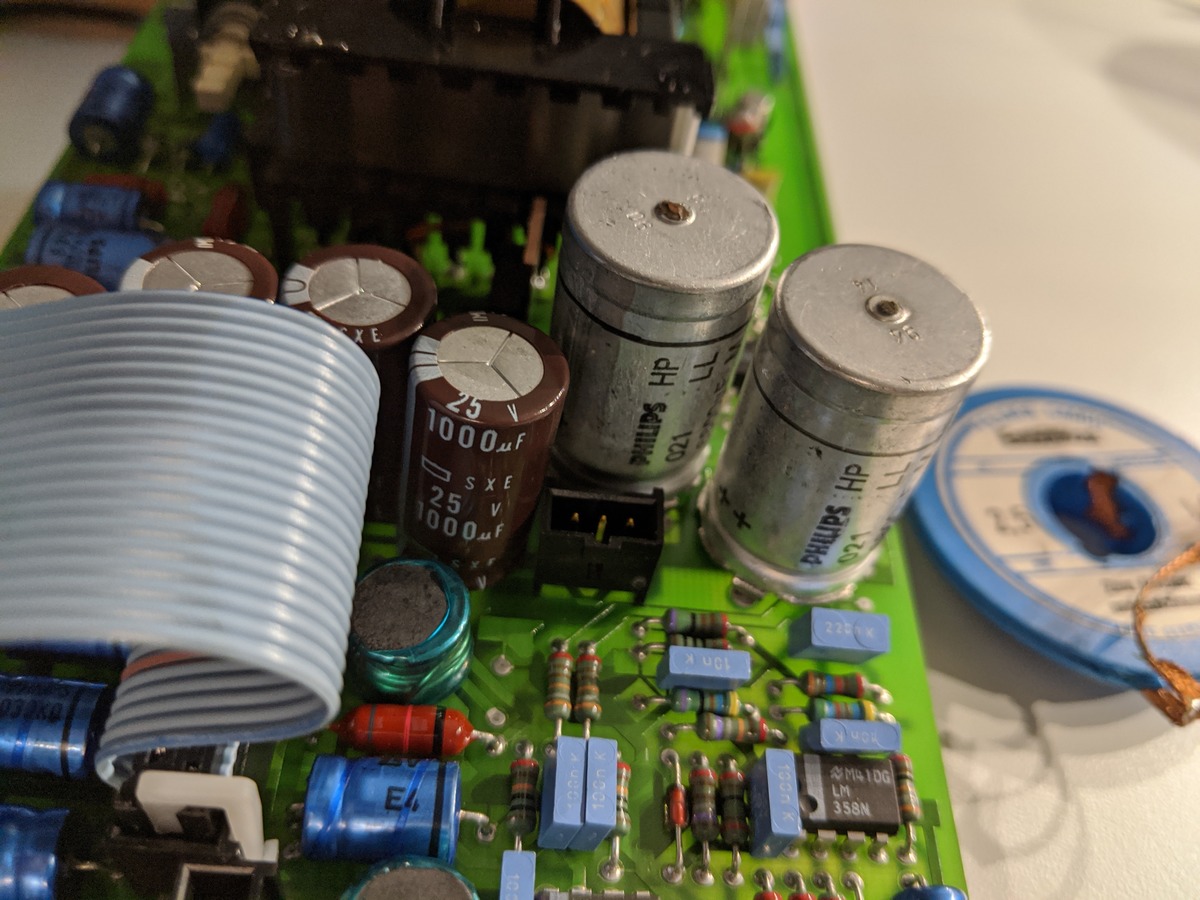

ich habe von einem Bekannten ein altes Philips -Fluke Oszilloskop
bekommen,
am Anfang funktionierte es einmal kurz, aber ab dem zweiten mal
Anschalten kam nur noch ein fiepen...
Nach etwas längerer Suche denke ich die Ursache gefunden zu haben. an
einem Ausgang vom Netzteil ist ein Kurzschluss nach Masse verursacht von
einem Kondensator.
Jetzt zu meinem Problem:

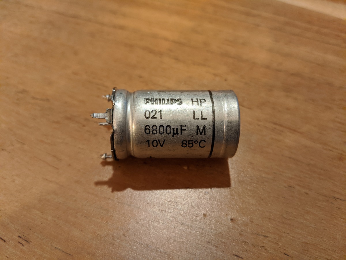

Ich kann keinen Ersatz finden. der Kondensator hat vier Beinchen. Sowas
kenne ich garnicht, das ist älter als ich :D
Weiß jemand wo ich da Ersatz herbekomme?
Vielen Dank und Viele Grüße ! :)

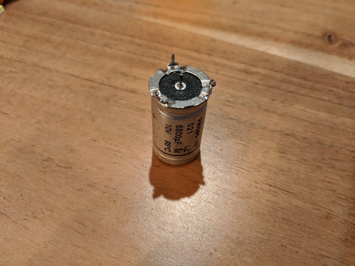

Nimm einen axialen Elko, ein Stückchen Lochrasterplatine und drei
Drähte. Die Lochrasterplatine kommt dann oben auf den Minuspol und wird
mit den drei Drähten entlang des Elkos befestigt und kontaktiert.

Hergestellt werden dieses Elkos übrigens noch, Vishay Serie 021 ASM,
Bauform MR.
Der im Foto hat die Typennummer 44682E3, aber den wird wohl kein Händler
auf Lager haben.

Kondensatoren dieser Bauform (meistens von Siemens) hatten wir damals
z.B. in Konvertern der Stromversorgung der S12-Technik für ISDN -
Konverter 3A war so einer, der besaß 2 davon (parallel geschaltet). Die
Dinger sind doch recht oft hochgegangen, wenn die Baugruppe(n) schon
etliche Betriebsstunden auf'm Buckel hatte(n) und haben dabei zum Teil
ihren Inhalt so dermaßen über die Platine verteilt, daß sie mit
vertretbarem Aufwand nicht mehr zu retten waren. Derjenige, welcher
'hochging' war der, welcher nach Ausfall seines 'Kumpels' die gesamte
Siebleistung verrichten mußte, dadurch extrem warm wurde und irgendwann
sich mit einem Knall verabschiedet hat. Dabei hat sich oft der Becher
nicht nur aufgebläht, sondern sich von dem 3-poligen Ring gelöst und ist
wortwörtlich hochgegangen, also hat abgehoben. Über der Platine war eine
ca. 2 bis 2,5mm dicke Aluplatte verschraubt, die nach einem solchen
Platzer tatsächlich eine Delle nach außen davon trug - bei einem 'Weg'
von vielleicht 10mm vom Becher bis zur Aluplatte...

So ne Bastelei kann man sich doch sparen durch aktuelle radiale Elkos,
die 3 Fuß-Punkte sind ganz sicher alle auf dem Layout verbunden,
ansonsten da unten ne Brücke reinlöten und gut.
