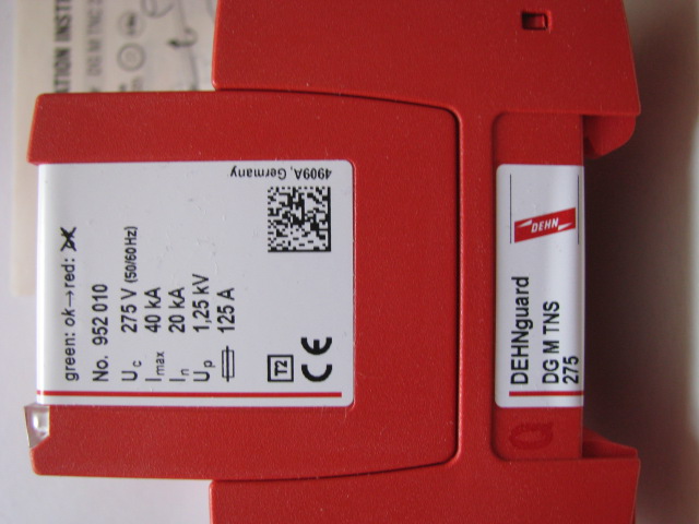

von Michael M. (michaelm)
Eindeutig:
Nimm den DEHN. DAS ist jedenfalls Qualität, die du erwartest. Man kann
natürlich noch weiteren Aufwand treiben (Feinschutz, besonders für
TK-Geräte), aber dann natürlich auch viel, viel Geld ausgeben.
Einen 100%igen Schutz wirst du für relativ wenig Aufwand NICHT haben. Es
bleibt immer ein Restrisiko.
Gruß Michael

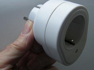

von oszi40 (Gast)
Bei direktem Blitzeinschlag bleibt natürlich nur ein Häufchen Asche! Die
restlichen Nachbarn der Straße werden natürlich auch
Überspannungsschäden zu beklagen haben.
Michael M. schrieb:
> Nimm den DEHN.
Ganz so einfach ist die Antwort nicht. Man sollte auch an den Tag NACH
dem Blitz denken. Ein ausgelöster Überspannungsschutz sollte leicht
austauschbar sein. Deswegen ist ein Feinschutzadapter für wertvolle
Geräte recht nützlich, weil ihn auch notfalls die Putzfrau tauschen
könnte.

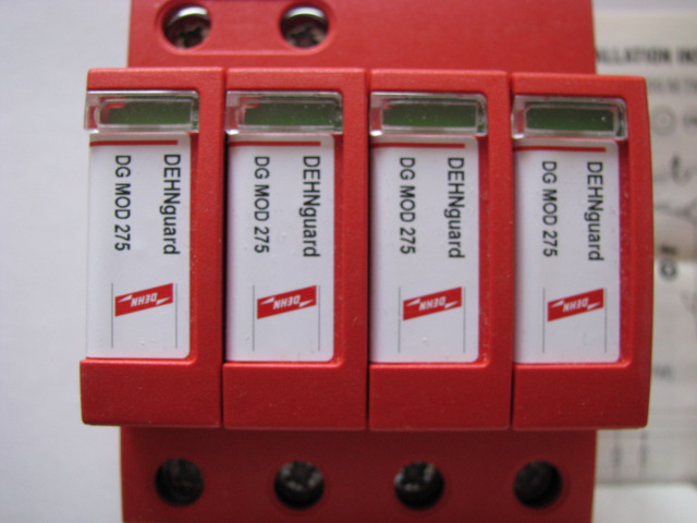

> austauschbar sein.
Die 4 Module sind m.W. (einzeln) austauschbar... Bin jetzt zu müde, um
nachzusehen...
Uwe schrieb:
> Auffällig sind nur die enormen Preisunterschiede zwischen deutschen,
> Ebay-Artikel Nr. 324000621805,
Ich habe mich eben nochmal aufgerafft:
Genau das identische Teil (100% neuwertig = unbenutzt und nie
installiert gewesen, natürlich in OVP mit Beschreibung) habe ich hier
noch liegen.
Für'n Fuffi + Versand wär's deins...

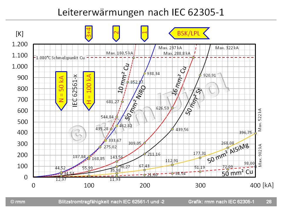

von Dipol (Gast)
> Asche!
Die Erde ist natürlich keine Scheibe, die Sonne dreht sich natürlich
nicht um die Erde und Blitz ist nicht gleich Blitz.
Wer wie @oszi40 seinem physikfreien Bauchgefühl verhaftet ist, lässt
sich durch gemessene Blitzstromstärken von Direkttreffern in Deutschland
nach SIEMENS-Blids oder den deutlich niedrigeren Medianwerten in
Österreich nach ALDIS nicht beirren und wird kaum lernen zwischen
Miniblitzen mit z. B. 2 kA oder nach Kachelmannjagon Wilden Hausrüttlern
mit z. B. 200 kA zu differenzieren.
Auf dem Haupt blitzschutzunkundiger Laienprediger, die sich als Experten
gebärden und immer wieder falsche Thesen abspulen, wäre Asche nicht nur
am Aschermittwoch angebracht. Es gibt keinen 100%-tigen Schutz, aber
sehr wohl wirtschaftlichen und schadensbegrenzenden Blitz- und
Überspannungsschutz.
Siehe bezüglich Temperaturerhöhungen Tabelle D.3 der IEC 62305-1, DEHN
Blitzplaner Tabellen 2.5.1 sowie 5.2.2.1 und bezüglich der Schmelzpunkte
von Leitern meine Grafik.

von oszi40 (Gast)
Dipol schrieb:
> meine Grafik
Ob jeder Blitz Deine Grafik beachtet und immer dort einschlägt, wo Du es
gern möchtest, weiß ich nicht.
Bei mir fehlte jedenfalls ein Stück Schornstein und zahlreiche
Elektrogräte in der ganzen Straße haben die Überspannung nicht
vertragen. (Es gibt wesentlich höherer Bauwerke in der Nähe.) Seitdem
bin ich ein Freund von Feinschutzadaptern für wertvollere Geräte. Klar
ist natürlich, daß jeder Draht eine "Antenne" ist und einiges an
Spannung einsammelt. Anbei einige beliebige Blitzschäden-Fotos als
Beispiel http://www.dhw-blitzschutz.de/blitzschaden/blitzschaden.htm
Stefan ⛄ F. schrieb:
> Hat man als Mieter eigentlich Anspruch auf den Einbau solcher
> Schutzgeräte?
