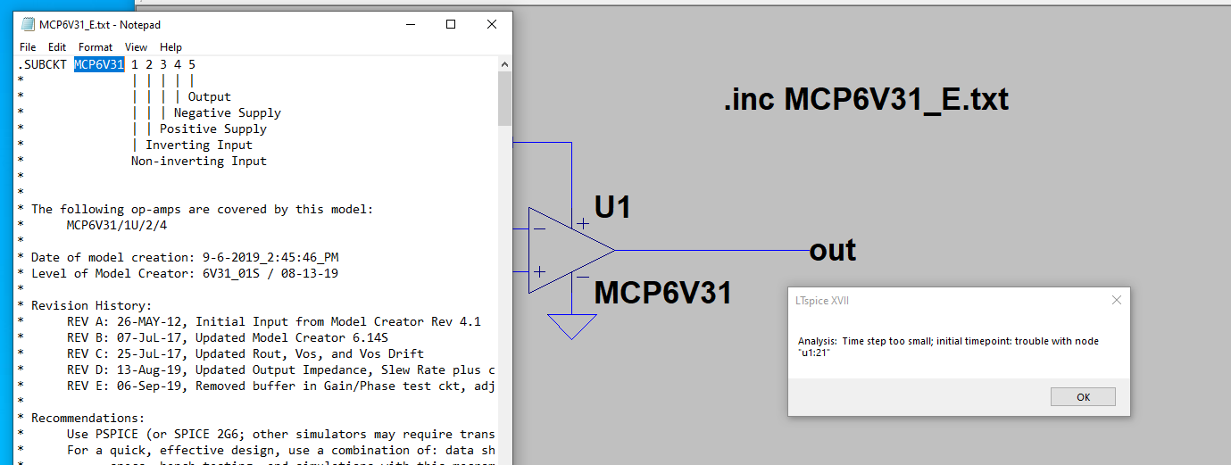

ich möchte das Spice Modell des folgenden OpAmps in LTSpice nutzen
MCP6V31U
https://www.microchip.com/wwwproducts/en/MCP6V31U
Auf der Seite von Microchip gibt es eine Spice .subckt zum
herunterladen.
Sowohl bei einem selbst erstellten asy-Symbol, als auch bei der Nutzung
des opamp2-Blocks von LTSpice, bekomme ich bei der Verwendung des
Modells Fehlermeldungen (unterschiedliche, je nach Simulationstyp)
In der Datei ist vermerkt, dass Transient- und AC-Simulationen, die ich
verwenden will, auch unterstützt sind.
Folgendes habe ich getan:
1) Datei von Microchip heruntergeladen
2) Neuen Schaltplan erstellt und mittels .inc Befehl die Datei
eingebunden.
3) Mittels Menü (F2) "opamp2" hinzugefügt und den Wert der Instanz auf
den Namen der .SUBCKT-Direktive in der Datei gestellt.
4) .tran 100m Simulation gewählt.
Der Opamp ist an 5V angeschlossen, wobei beide Eingänge auf Masse liegen
(leider im Bild nicht sichtbar).
Das Simulationsergebnis ist auch unabhängig von der Schaltung, die ich
mit dem Opamp aufbaue. Habe versucht an alle Pins mal Widerstände zu
hängen, damit eventuelle Konvergenzprobleme durch hartes
zusammenschalten von Knoten ausgeschlossen werden können. Aber das hat
nichts gebracht.

Ich habe auch gerade mal damit versucht zu simulieren. Das Symbol
"opamp2" passt zu dem Modell.
Leider endet das mit "Time step too small" egal mit welchen Optionen ich
das versuche. LTspice schafft es nicht mit diesem SPICE-Modell zu
simulieren. Dieses Problem hat man mit fast allen Modellen von
Microchip, wenn man versucht damit in LTspice zu simulieren.
Dann habe ich es mit dem freien Ngspice probiert. Auch damit ging es
nicht.
Zum Schluss habe ich es dann mit MPLAB Mindi 8.20 vom Microchip
probiert. Das Programm ist von SIMetrix speziell mit den SPICE-Modellen
von Microchip-ICs. Damit funktioniert es.
Man hat jetzt zwei Möglichkeiten.
1. Einfach MPLAP Mindi von Microchip herunterladen und deren ICs damit
simulieren.
2. Den UniversalOpamp2 in LTspice nehmen und dort die Parameter so
setzen, dass sie ungefähr dem Datenblatt des Opamps entsprechen.

In manchen SPICE-Modellen wird in Funktionen das Zeichen ^ für den
Exponent verwendet. Das muss man durch ** ersetzen.
a^b
muss in LTspice als
a**b
geschrieben werden.
