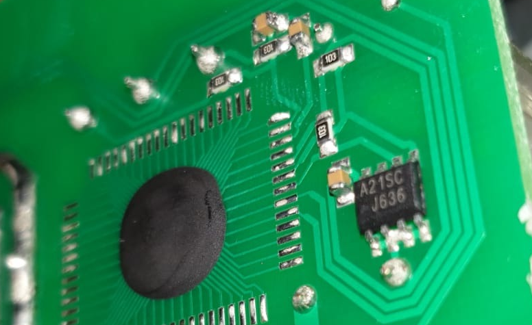

ELV Rolladensteuerung mit dem IC A21SC J636 - Finde kein Datenblatt.

Hä? Bei ELV-Baustätzen liegen die Schaltpläne meist offen.
Dass sie sich vorbehalten, ihre ihre eigenen Chips (programmierte µC)
abzuschleifen und mit neuer, eigener Nummer zu versehen, ist doch auch
kein Problem.
Das gilt natürlich auch für ferige Bausteine.
Die wollen halt ihren Kram verkaufen.

OP #6129006
Alles klar, den ersten beiden Kollegen sei Dank - EEprom macht Sinn! Man
kann die Schaltungen adressieren (über Funk) - ich erinnere mich wieder.
Habe den Fehler mittlerweile gefunden - alle SMD -Kondensator Lötstellen
auf der Platine nachgelötet .. und die Impulsdauer für Heben und Senken
ist von 3 Sekunden wieder auf 60 Sekunden zurückgekehrt.
