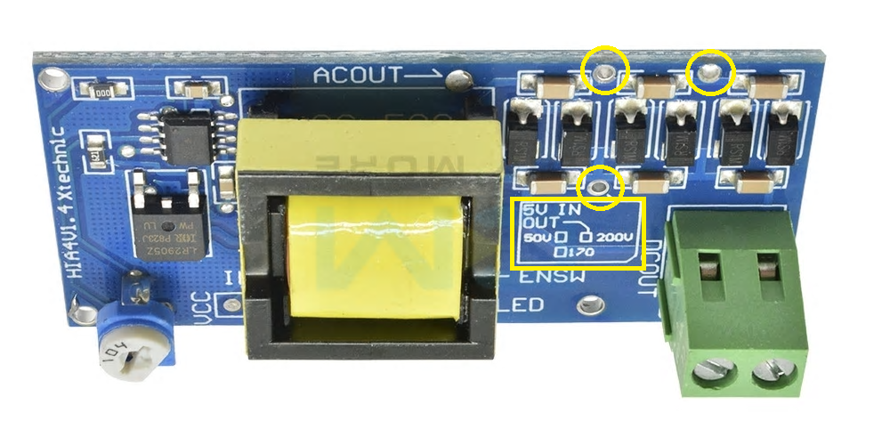

ich suche einen Step-Up Wandler der mir aus 5V DC 100V DC macht. Gerne
auch mit Poti damit ich 100V genau einstellen kann.
Bei Ali habe ich diesen hier gefunden:
https://de.aliexpress.com/item/32904763494.html?spm=a2g0o.productlist.0.0.2b8b3d62WLC8vl&algo_pvid=6610edfe-ce52-4f5c-bbea-19e1660121f9&algo_expid=6610edfe-ce52-4f5c-bbea-19e1660121f9-0&btsid=b9fd3b22-444b-4575-bef1-303a17db7feb&ws_ab_test=searchweb0_0,searchweb201602_2,searchweb201603_53
Leider ist die Spannnung zu hoch. Jemand eine Empfehlung?
Als Strom am Ausgang würden mir wenige mA reichen.
Gruß Volker

ich habe mich vielleicht etwas unglücklich ausgedrückt...um genau zu
sein wird es nicht ein Ohmmeter sondern eine Isolationsmesserät für
Kabel. ich Plane 8 Messkreise die mit Spannung versorg werden müssen
daher die 30 mA.
Ein Messkreis sollte mit 3mA auskommen.

Schau Dir das Konzept, das hinter dem LT3750 steht an... Es gibt
inzwischen andere Treiber-ICs, die aber alle nach dem gleichen Konzept
funktionieren. Damit lassen sich die 100V relativ genau zusammenbringen.
Der von Dir gewünschte Strom ist kein Problem.

Es ist für Dich doch vollkommen wurscht was er damit machen will, wenn
TO 100V @ 30mA braucht, dazu  und das aus 5V machen will, so what?
Anbei überschlagen die Größenordnungen, um die es hier geht:
100V 30mA aus 5V, 0,03*100/5=0,6A bei 100% Wirkungsgrad. Also 3W++.
Soll die Spannung von 100V galvanisch getrennt vorliegen?
Das klassische Volt/Ohm/Isometer im Holzkasterl hatte fuer seine 100 V

Die Frage kann auch ohne genaues Wissen was der TO will beantwortet
werden, sie wurde zB. in älteren Blitzgeräten kostenoptimiert und in
unermesslichen Stückzahlen produziert.

Es soll eine Isolationsmessung stattfinden an einen unbeschaltetn
Aderpaar in einem Fernmeldekabel. Das Fernmeldekabel sind relativ lang
mit entsprechender Kapazität daher benötige ich die 100 Volt um die Ader
vor der Messung erstmal  "aufzuladen".
Den Post von Nautilus mit dem Link finde ich sehr Interessant.
Ich denke dass ist das richtige für mich.
