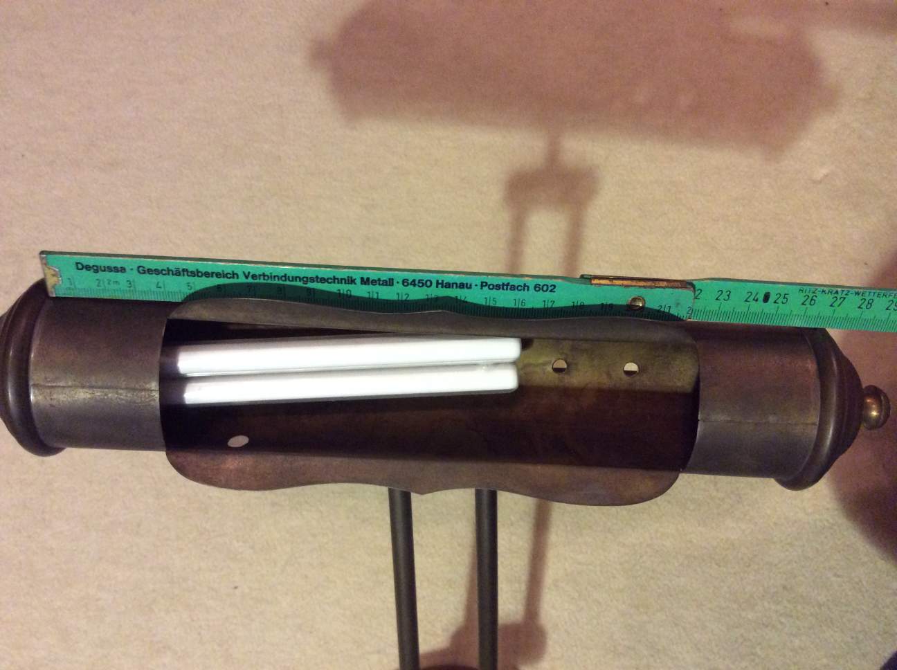

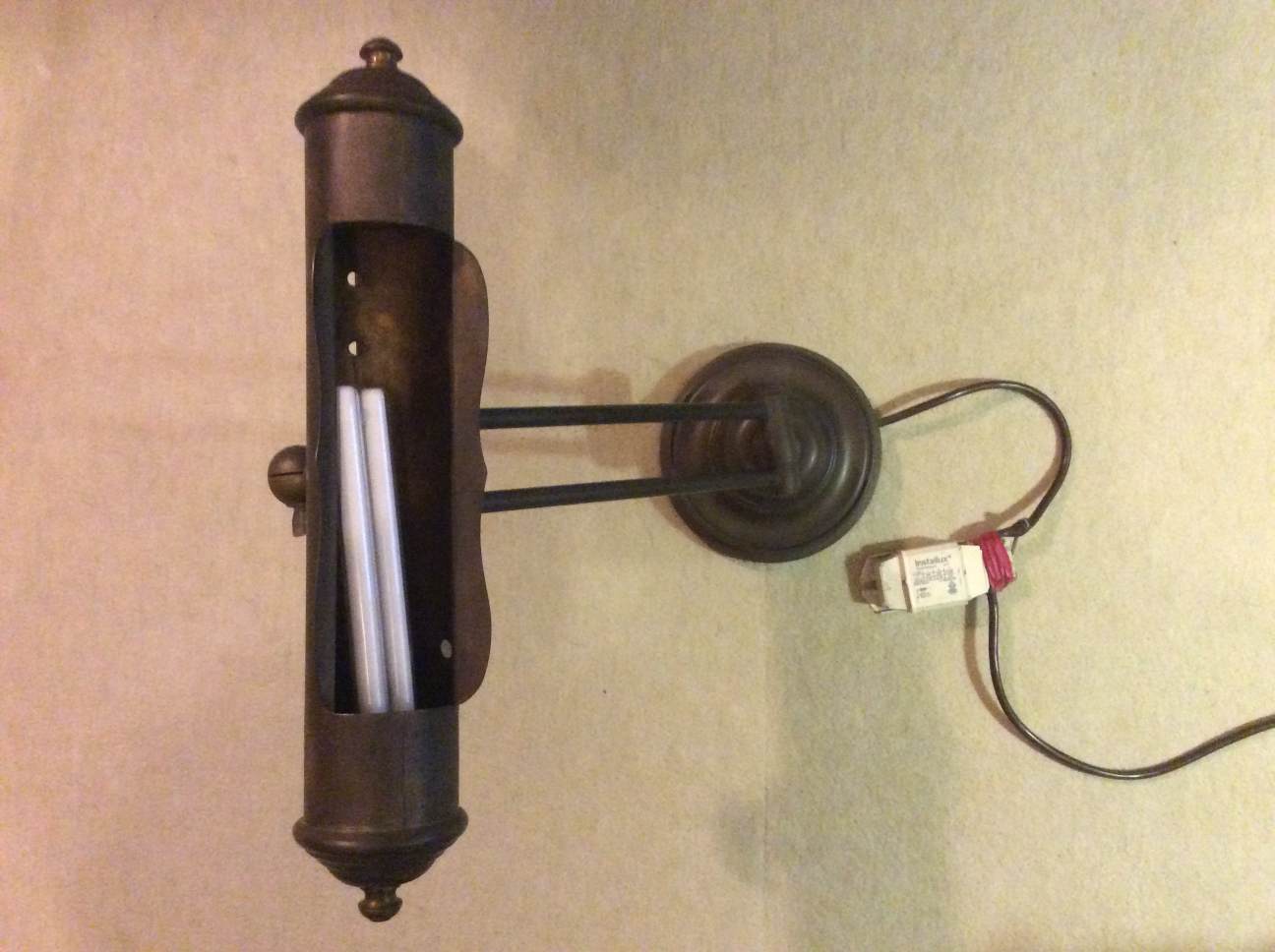

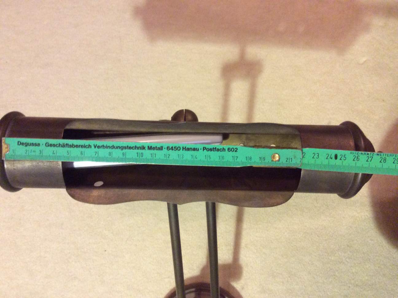

Liebe Forengemeinde,
ich möchte die ehemalig etwas lebensgefährliche Selbstbaukonstruktion
meines Vaters (siehe Bilder - reiner Zufall, dass ich meine Jugend
überlebt habe :-) durch eine sicherere LED-Konstruktion ersetzen.
Könnt Ihr mir eine lichtstarke, warmweisse LED-Lösung empfehlen, die ich
halbwegs einfach in die abgebildete Klavierlampe einbauen könnte?
Ich kenne mich mit diesen Hochleistungs LEDs nicht gut aus und bin
aktuell etwas ideenlos, wie ich diese Sache angehen soll.
Viele Grüße
Igel1

Mit 20cm langen Abschnitten LED Streifen oder Lichtleiste kann man da
bestimmt was einpassen. Fertig vom Händler habe ich da allerdings
spontan nichts gefunden, da müsstest du selbst was basteln inkl.
Netzteil.
Ich würde wahrscheinlich in jedes Ende eine kleine E14 Fassung einsetzen
und dann ganz handelsübliche "LED Birnen" einschrauben. Zusätzlich
könnte man eine matte Streuscheibe rein klemmen (Modulor).
Vorteil: Alles mit handelsüblichen Teilen machbar & Leuchtmittel Wechsel
schafft in Zukunft jeder.

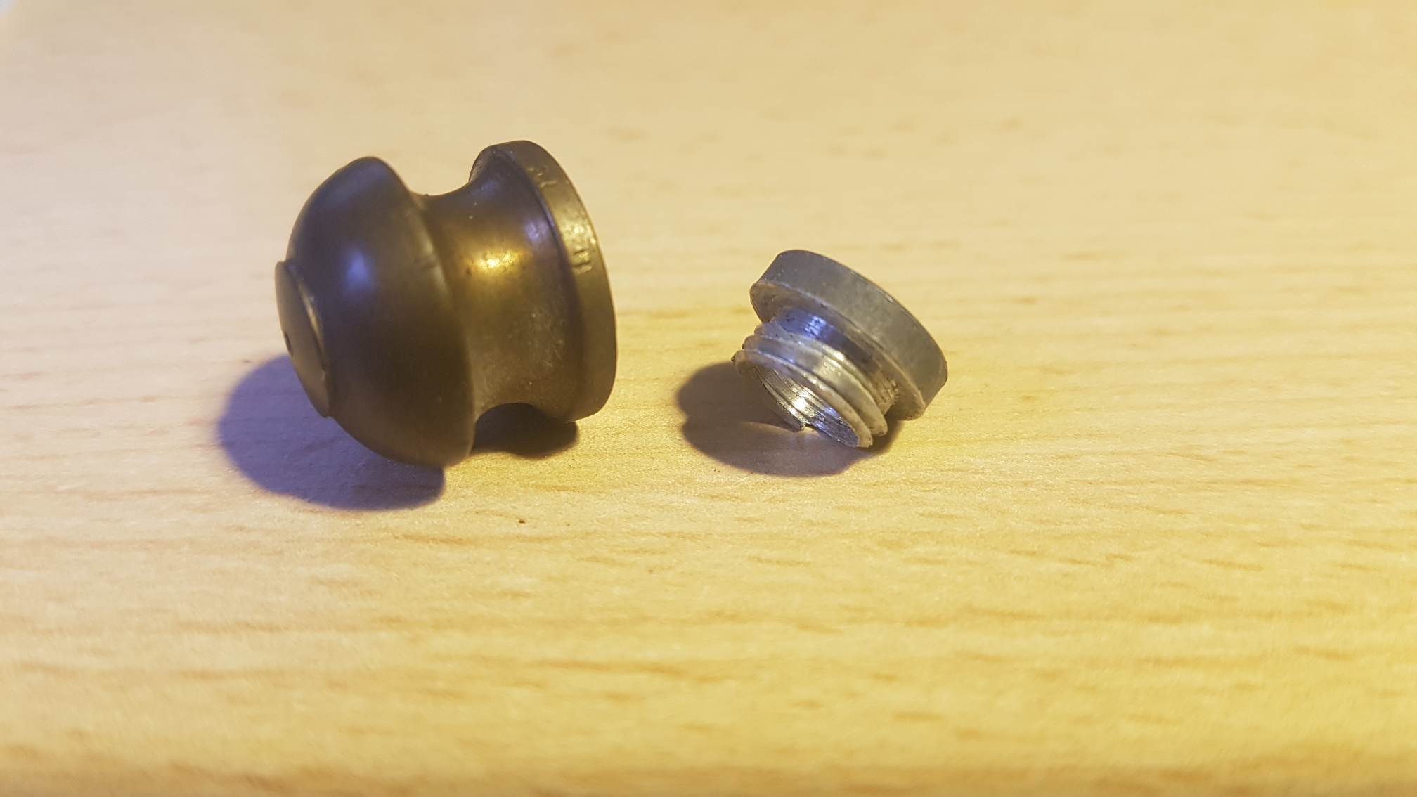

von Andreas S. (igel1)
Hallo Andre,
Danke für Deine guten Tipps - genau solche Tipps/Ideen hatte ich
gesucht!

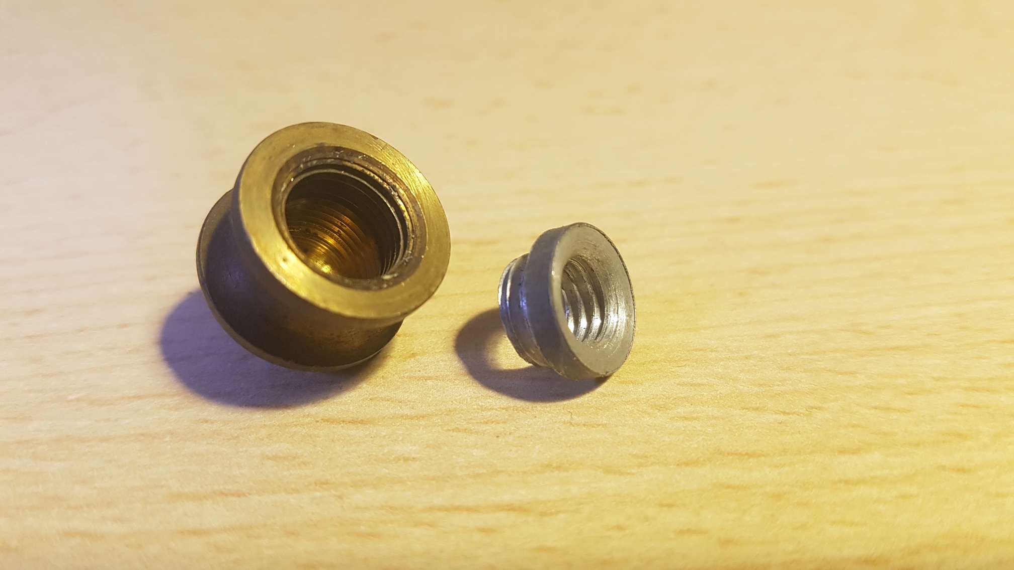

Habe mal geprüft, ob man Fassungen irgendwo in den Ecken der Lampe
befestigen könnte - und siehe da: die Messingknöpfe an den äußeren Enden
der Lampe enthalten tatsächlich ein Innengewinde, was offensichtlich von
meinem Vaten mit einer Art "Leerschraube" (ich weiß nicht, wie man das
silberne Teil richtig nennt) von innen befestigt und gewindemäßig
verkleinert worden war.
Ich denke, die Fotos sagen mehr als meine gruselige Beschreibung.
Will sagen: schaut gut aus, dass ich dort irgendwie rechts und links
eine Lampenfassung befestigt bekomme.

von J. S. (pbr85)
So als erste Idee: So 3 von diesen Modulen in Reihe auf ein
Alukühlblech, drinne ein passendes Mini-Netzteil. Idealerweise als KSQ
wie das unten. Vor die LEDs kommt eine Diffusorfolie, die sich leicht
entsprechend dem inneren Radius des Lampenkörper rollen lässt. Heißt, du
könntest sie direkt im Inneren befestigen mit Sekundenkleber, dass die
Folie die Öffnung bündig ohne Lücken abschließt.
https://www.led-tech.de/de/Eaglerise-Netzgeraet-fuer-1-3x-1W-LEDs-230V
https://www.led-tech.de/de/3W-Samsung-LM301B-High-Performance-Stripe-3000k
Die Idee von Andre ist auch gut bzw. vllt sogar einfacher als meine
umzusetzen, aber die Lebensdauer hängt dann stark von der Qualität der
fertigen Leuchtmittel ab. Dann bräuchtest du auch einen inneren
Reflektor, damit möglichst viel Licht tatsächlich auf die Öffnung
gelenkt wird.
"Gewindeeinsatz", (nicht nur) von mir gerne fälschlicherweise als
"Rampamuffe" benamst.

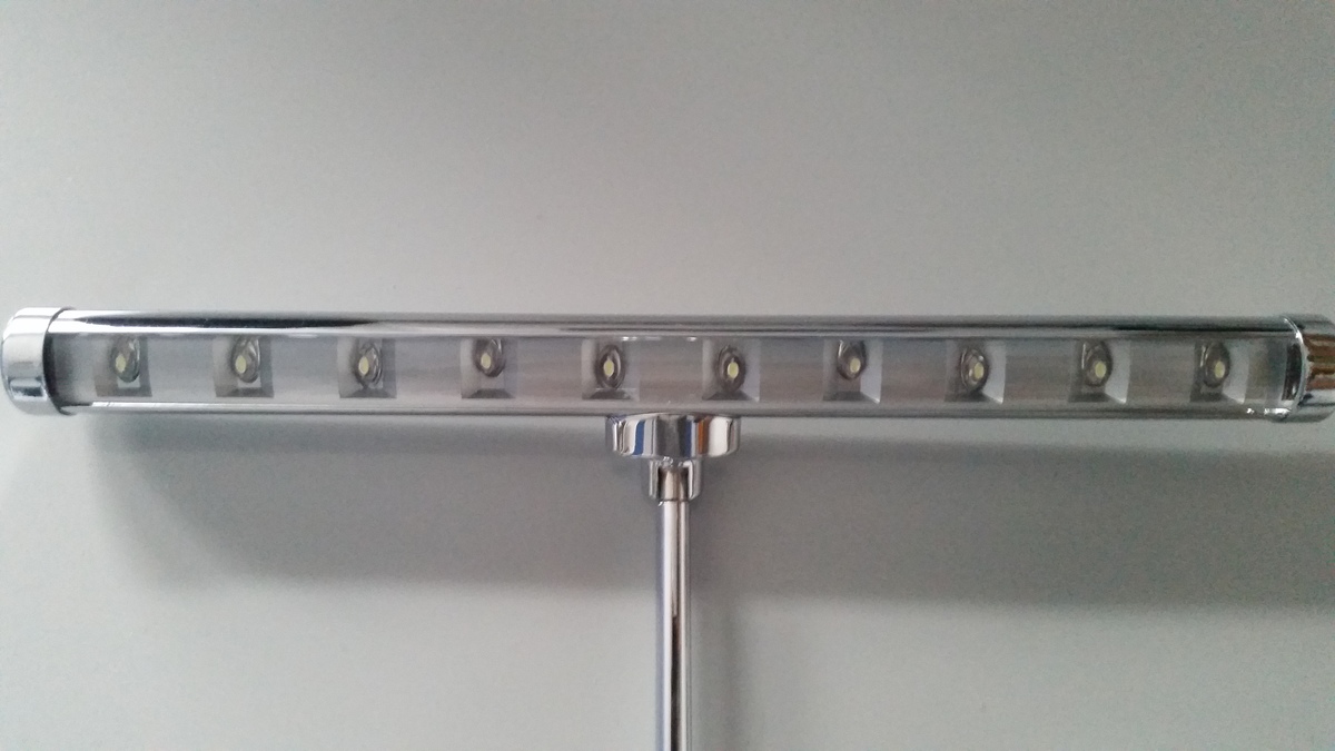

Für ein ähnliches Projekt (Leuchtlupe) habe ich Alu-LED-Streifenplatinen
aus einer LED-Röhre ausgeschlachtet. 3LED-weiss zusammen ca. 9V Uf, +
ein Rv für 12V (13V). Die kurzen (zurechtgesägten) Alustreifen können
-ohne Rücksicht auf die verschiedenen Ausdehnungskoeffizienten- mit
Cyanacrylat, und sogar mit Pattex-Compakt an das Gehäuse geklebt werden.
Betreibe die LEDs weit unter ihrem Grenzbereich, dann wird dieser Teil
ewig halten.
Vorschlag: Das SNT (12V/2A) extern. Mit Einbaubuchse zur Verbindung
Annalampe (Slang).
Dimmbar muss das bei dir nicht werden; Billig-SNT 12V/2A "out of the
box" reicht.

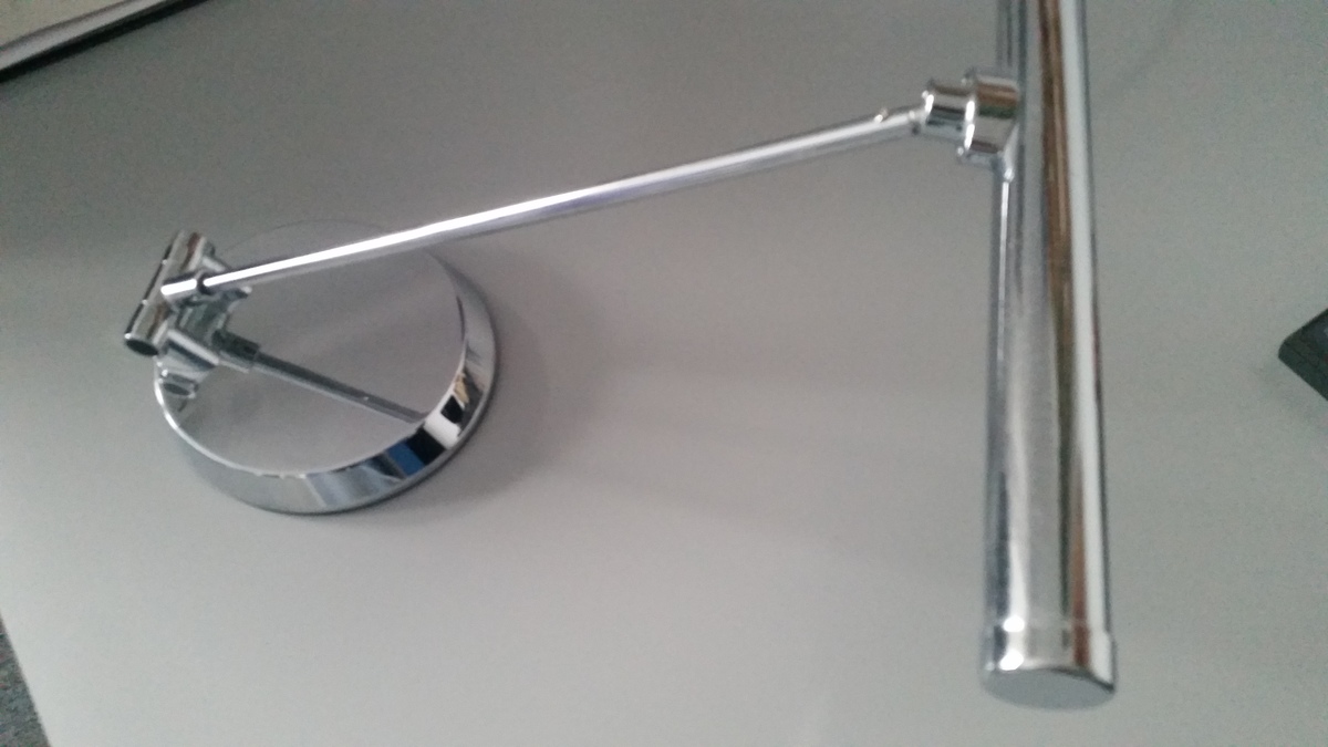

Ich habe mal Fotos meiner Klavierleuchte gemacht, eventuell helfen die
Dir etwas.
Meine Lampe hat keine Streuscheibe sondern nur eine linsenartige klare
Scheibe (ob plankonvex oder konkavkonvex, das konnte ich so leider nicht
sehen).
Sie blendet auf jeden Fall nicht und bietet eine sehr angenehme,
gleichmäßige Ausleuchtung.
Stromversorgung erfolgt übrigens aus 3 Mignon-Eneloop, die sicherlich 10
Stunden Beleuchtungszeit ergeben.
Vielleicht hilft es Dir ja :-)
Ist das zufällig ein M8x1 oder M10x1 Gewinde? Das ist eine übliche Größe
im Leuchtenbau.
Es gibt passende Gewinderohre, mit denen du dort eine Fassung anbringen
kannst. Kabel dann seitlich aus dem Rohr führen.
Beispiel:
https://www.lampen-ersatzteile.de/E14-Premium-Metallfassung-vermessingt-ohne-Aussengewinde-M10x1-IG-250V-2A
https://www.lampen-ersatzteile.de/Lampen-Gewinderohr-Laenge-15mm-verzinkt-M10x1x15
Das baut aber alles ziemlich hoch. Alternativ könntest du einen Adapter
und eine GU10 Fassung anbringen:
https://www.lampen-ersatzteile.de/Fassungshalter-M10x1-fuer-12-Volt-und-GU10-Halogen-Fassungen

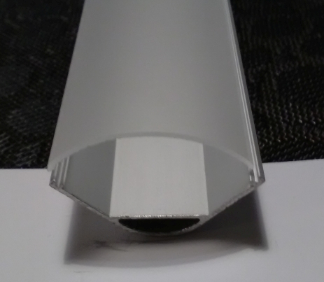

von Kurt A. (hobbyst)
Von meinem Wohnungsumbau habe ich noch ein Stück von diesem Aluprofil
mit diffuser Abdeckung übrig. Da können bis zu 4 handelsübliche LED
Streifen eingeklebt werden. Mit diffuser Abdeckung sind die einzelnen
LED leider zu sehen, was aber nicht zwingend störend ist. Dafür ist die
Lichtausbeute grösser.
Falls du Interesse daran hättest, könnte ich ein Stück von ca. 25 cm
länge zuschneiden. Gegen ein aufgerundetes Porto würde ich es dir
abgeben.

Bis dahin würde mich noch folgendes interessieren:
Aus welchem Material besteht die diffuse Abdeckung?
Muss sie stets seitlich eingeschoben werden, oder könnte man Sie auch
durch leichtes Zusammendrücken von oben "einklicken"?
Viele Grüße
Igel1
