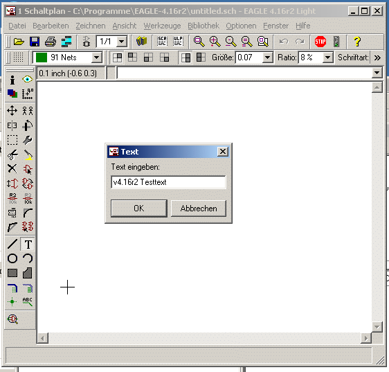

Hi Leute, ich hab mal ne Frage. Wie kann ich in Eagle im Schematic bei einem Textfeld einen Zeilenumbruch machen? Vielen Dank im Voraus Euer Häuptling

das geht, AFAIK, nicht... bleibt nur mehrere Textzeilen zu erstellen

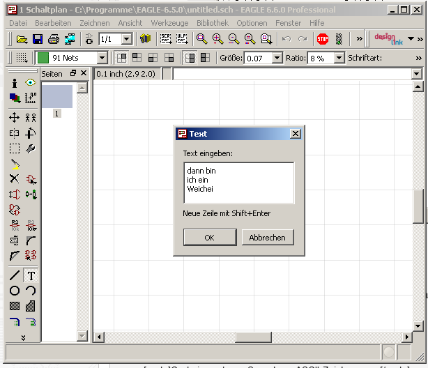

@ vorbeigeschlendert deine Antwort habe ich nicht gesehen! @AFAIK was soll das sein? Wollte halt ins Schematic eine bischen Text zum erklären einbringen und den einfach per copy past aus einen Dokument einfügen, aber wenn ich dann die Zeilenumbrüche selber machen muss, dann bring das nichts! AFAIK = "As Far As I Know" Nur eine gängige Abkürzung... Und ich muss bestätigen, dass das nicht geht. Musst für jede Zeile ein neues Textobjekt erstellen. Ich habe die Lösung im Handbuch zum "User Language Program" (ULP) von Eagle gefunden (die aktuelle Version der ULP-PDF gibt es bspw. hier: https://forums.autodesk.com/t5/eagle-deutsch/gibt-es-ein-neues-ulp-handbuch-zum-downloaden/td-p/7517045) In dem Kapitel "unterstützte HTML-Tags" findet man die Steuerzeichen, die man auch in der Description von Bibliotheksobjekten verwenden kann: <br> Ein Zeilenumbruch. <i>...</i> Kursiver Text. <b>...</b> Fetter Text. <u>...</u> Unterstrichener Text. etc. Shift+Return

Teo D. schrieb: > Shift+Return die Frage ist ob es das 2006 schon gab. Wahrscheinlich wurde der Support so oft danach gefragt das es jetzt als Kommentar über dem Ok button im Dialog steht. Johannes S. schrieb: > Wahrscheinlich wurde der Support > so oft danach gefragt das es jetzt als Kommentar über dem Ok button im > Dialog steht. Äää, is mir noch nie aufgefallen. Seit wann? :D @ Teo Derix (teoderix) >> Wahrscheinlich wurde der Support >> so oft danach gefragt das es jetzt als Kommentar über dem Ok button im >> Dialog steht. >Äää, is mir noch nie aufgefallen. Seit wann? :D Seit V6, ggf. schon seit V5, die hab ich aber nie benutzt. die v4.16r2 war halt noch was für echte Männer... ;) Marcus H. schrieb: > die v4.16r2 war halt noch was für echte Männer... ;) OK ich nutze 6.6 Mit der v4 Mehrplatz-Lizenz im Vollausbau, haben wir vor knapp 15 Jahren angefangen. Ich habe diesen Thread zum Anlass genommen, die Funktionsfähigkeit meiner Backups zu checken. Ein für mich entscheidendes Kaufkriterium für eine Produktiv-Software ist, dass ich offline arbeitsfähig werde. 5,6,7 wurden auch jeweils im Vollausbau angeschafft, wobei der Autorouter nie wirklich zum Einsatz kam. Jetzt verwende ich die letzte EAGLE Version mit für mich sinnvoller Lizenz - 7.x Professional. Aber das ist ein anderer Thread...
