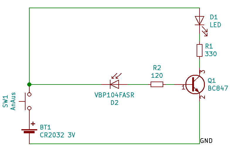

ich habe die Schaltung im Anhang aufgebaut. Funktioniert soweit,
allerdings momentan mit einer IR Led getestet, da ich die Fotodiode noch
nicht habe.
Bis zu einem Abstand von 10cm geht sie mit einer RC5 Fernbedienung.
Kann man das noch empfindlicher machen -abgesehen von der richtigen
Diode-durch einen anderen Transistor oder Widerstände?
Ja, es geht hier wirklich um die Schaktung als Lösung. Mein iphone
blockt zudem recht zuverlässig IR Licht, aber das ist hier nicht das
Thema :)

Kann man denn bei der Schaltung noch mehr Empfindlichkeit durch einen
anderen Transistor und Widerstände machen? Muss beides als SMD verfügbar
sein
> nicht habe.
Mit einer richtigen Photodiode wird's doch sehr viel empfindlicher.
R2 kannst du weglassen, ändert aber nichts an der Empindlichkeit, ist
nur sinnlos.
Man kann auch den Kollektorwiderstand größer machen, dann wird die
Schaltung auch empfindlicher aber die Bandbreite kleiner. Das hängt
davon ab, ob man den modulierten Träger (38kHz) sehen will oder nur das
modulierte Signal.
Danke, ok ich spiele mal mit dem Kollektorwiderstandswert.
Die Diode hat als Reverse voltage 60V. Diesen Typ gibts es auch mit 5V.
Welchen Vorteil hat es denn, dass man den mit verscheidenen
Sperrspannungen anbeitet und nicht nur die maximale?
