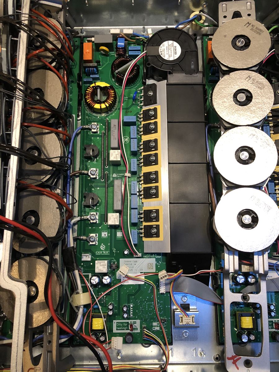

ich habe eine Frage an die Kollegen die sich mit IGBTs auskennen. Ich
selbst bin Betriebselektriker aber eher fürs grobe zuständig...
Ich habe ein defektes Induktionsfeld. Sicherung auf der Platine defekt.

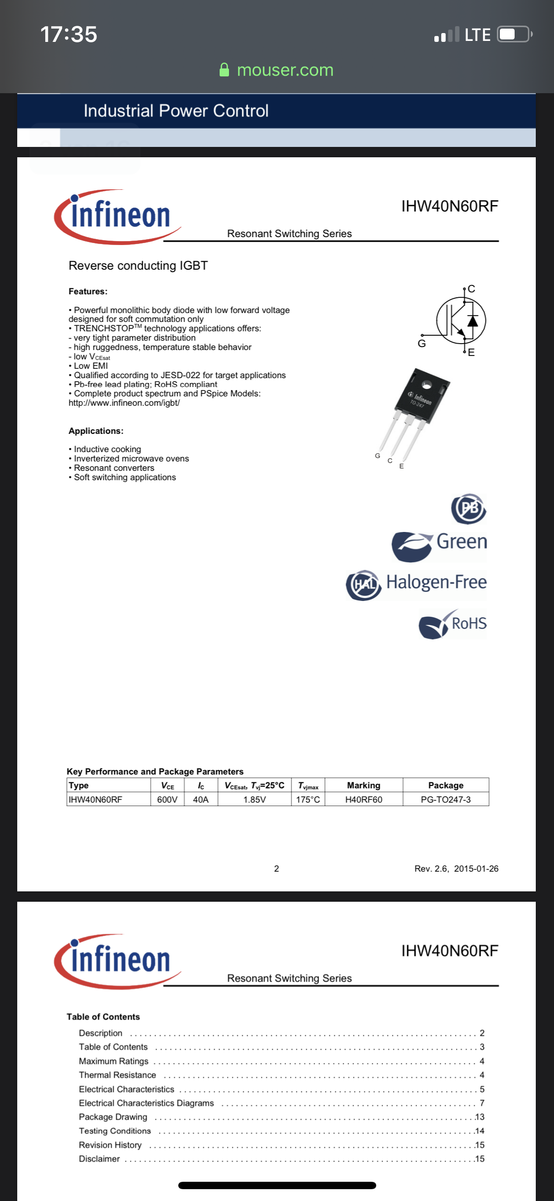

An den verbauten IGBTs messe ich nur noch Murks! Ich wollte nun die
IGBTs austauschen. Leider bekomme ich aber nicht mehr den gleichen
Typen. IHW40N60RF. Alternativ auf der Seite vom Hersteller wird mir ein
anderer angeboten: IHW40N65R5.
Kann ich diesen ohne weiteres einsetzten obwohl laut Datenblatt bis auf
den IC alles anders ist?

Nein! Leider (ja und das bereue ich) bin ich da nicht so fit bei der
Fehlersuche in den Elektronikschaltungen. Ohne Plan schon mal
garnicht... Ich hab mal nachgesehen ob was dicke Backen gemacht hat,
konnte aber nichts feststellen. Hab auch nur Ohmisch gegen die
Baugleiche Platine verglichen. Dabei ist mir das halt aufgefallen mit
den IGBTs! Das wäre für mich ein Versuch wert weil die neue Platine
kostet mich 230€ und die IGBTs inkl Sicherung so um die 40€
In den seltensten Fällen gehen IGBTs "einfach so" kaputt.
Meist hat das einen Grund. Ohne den zu beseitigen, schickst Du den
Nachfolger gleich wieder ins Nirwana.
Tja und von hier aus kann Dir wohl keiner das Überprüfen des Restes
abnehmen. Da muss wohl viel mehr rüberkommen.
OP
@ Hinz: Das wäre die Platine!
@ Sebastian: Deswegen frage ich ja hier ! Dann macht es ja keinen Sinn
die IGBTS zu tauschen. Es hätte ja sein können das es eine Pauschal
Lösung gewesen wäre die Teie einfach mal zu tauschen
