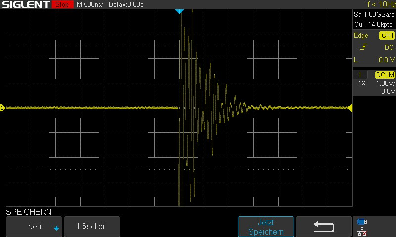

ich habe hier 8V an einen 8Ohm reelen Widerstand gelegt und am Oszi
abgegriffen.
Oszi war auf Single Trigger Mode  eingestellt.
Es wundert mich, das sich nach 1,5us nicht die 8V eingestellt haben. Die
Spannung müsste ja von 0V auf 8V springen.
Was mache ich falsh?
Andrej

Das tut sie sicher. Aber nicht instantan. Dein Oszillogramm deckt gerade
mal 3µs ab. Kann dein Netzteil einen Lastsprung von 0 auf 1A überhaupt
so schnell ausregeln? Und wie hast du die Spannung geschaltet?
Mechanische Schalter prellen bspw. Und zwar deutlich länger als 3µs.
Ich sehe da eine abklingende Schwingung von ca. 14MHz. Kann gut sein,
daß das die Reaktion eines parasitären Schwingkreises
(Anschlußleitungen, der Widerstand selber, etc.) auf das erste kurze
Schließen eines Schalters ist.
Du schaust mit dem Oszi auf viel zu kurze Zeitabschnitte. Du beschreibst
deinen Versuchsaufbau äußerst schwammig. Und natürlich hast du "falsch"
falsch geschrieben.

Ich habe ein neues Oszi gekauft. Und ich wollte sehen, wie sich eine
grössere Last am meinem Netzteil verhält. Und zwar wollte ich in der
Zeit t>0 ein Oszilogramm machen. Bei t=0 habe ich einfach mein Netzteil
eingeschaltet. Am Hauptschalter. Heraus kam das angehängte Signal.

Moderator (Firma: Titel) Persönliche Seite #6131912
Nach deiner Beschreibung hast du die Masse nicht angeschlossen.
Andrej O. schrieb:
> Bei t=0 habe ich einfach mein Netzteil eingeschaltet. Am Hauptschalter.
Du hast die Störung gemessen, die dein Netzteil beim Einschalten
erzeugt.
Wenn du am Himmel einen Stern suchst, dann nimmst du auch nicht ein
1000x Fernrohr und fängst irgendwie irgendwo an zu suchen, sondern du
drehst dich grob in die Richtung, merkst die in etwa die Position, dann
nimmst du ein 10x Fernglas und suchst den Stern. Und erst, wenn du genau
weißt, wo der Stern gerade ist, zoomst du voll rein.
Und genauso geht das mit dem Oszilloskop: erst mal guckst du dir ein
paar Sekunden und 10V/div an und tastest dich dann mit den div/x und
div/y Knöpfen näher an das eigentlich interessante Ereignis.
Dabei findest du heraus: das wichtigste Element eines Oszis ist der
Trigger. Wenn der nicht passt, siehst du nur Käse.

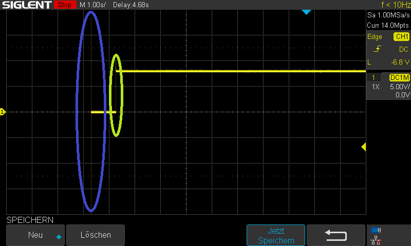

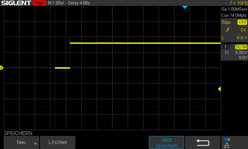

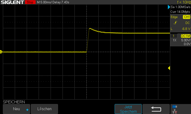

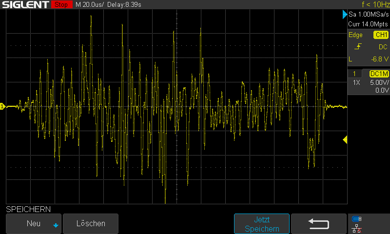

OP #6132005
Danke euch, habe ich es, denke ich, geschafft:
SDS00002 zeigt das vergröserte Bild, das erst nach einiger Zeit zustande
kam (Slow Asquisition). Wir sehen, das erst nach ca 1sec nach
irrtümlicher Schalterstörung die vermissten 8V zustande kommen. Bei t=0
habe ich die Störung vergrössert (Blaue Farbe - SDS00004). Der Anstieg
(Grüne Farbe - SDS00005) ist im letztem Bild zu sehen.
Nochmals danke an Alle!
