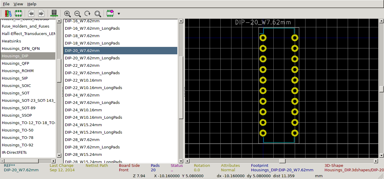

Guten Abend,
gerne würde ich für mein Projekt mir eine PCB Platine erstellen.
Nach recherchen im Internet würde ich die Platine in KiCad planen.
Ich bräuchte dort einen IC Sockel mit 20 Steckplätzen sprich einen
DIP-20
leider finde ich dort in der Bibliothek nichts passendes...
Jemand einen Tipp ?
Schönen Abend.

Selber anlegen. Ist ganz einfach! Ansonsten ist es die Zeit nicht Wert,
darauf zu antworten.

Gast #6132564

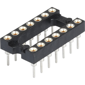

Hm. Der TO schreibt: "IC Sockel".
Ist das möglicherweise ein Mißverständnis?
Ein "Sockel", auch "Fassung" genannt, ist das hier:
https://cdn-reichelt.de/bilder/web/artikel_ws/C130/MPE_001-1-014-3.jpg
Wenn das IC aber direkt eingelötet werden soll, dann suchst Du ein
"Footprint" in KiCad-Terminologie bzw. das "Gehäuse" (in der
Footprint-Library von KiCad als "Housing" bezeichnet) eines ICs.
Faktisch spielt bei DIPs der Unterschied beim Einlöten keine Rolle. Aber
es ist vielleicht nützlich den Unterschied zu kennen.
