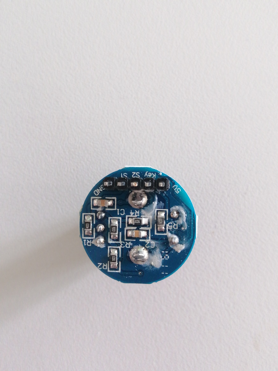

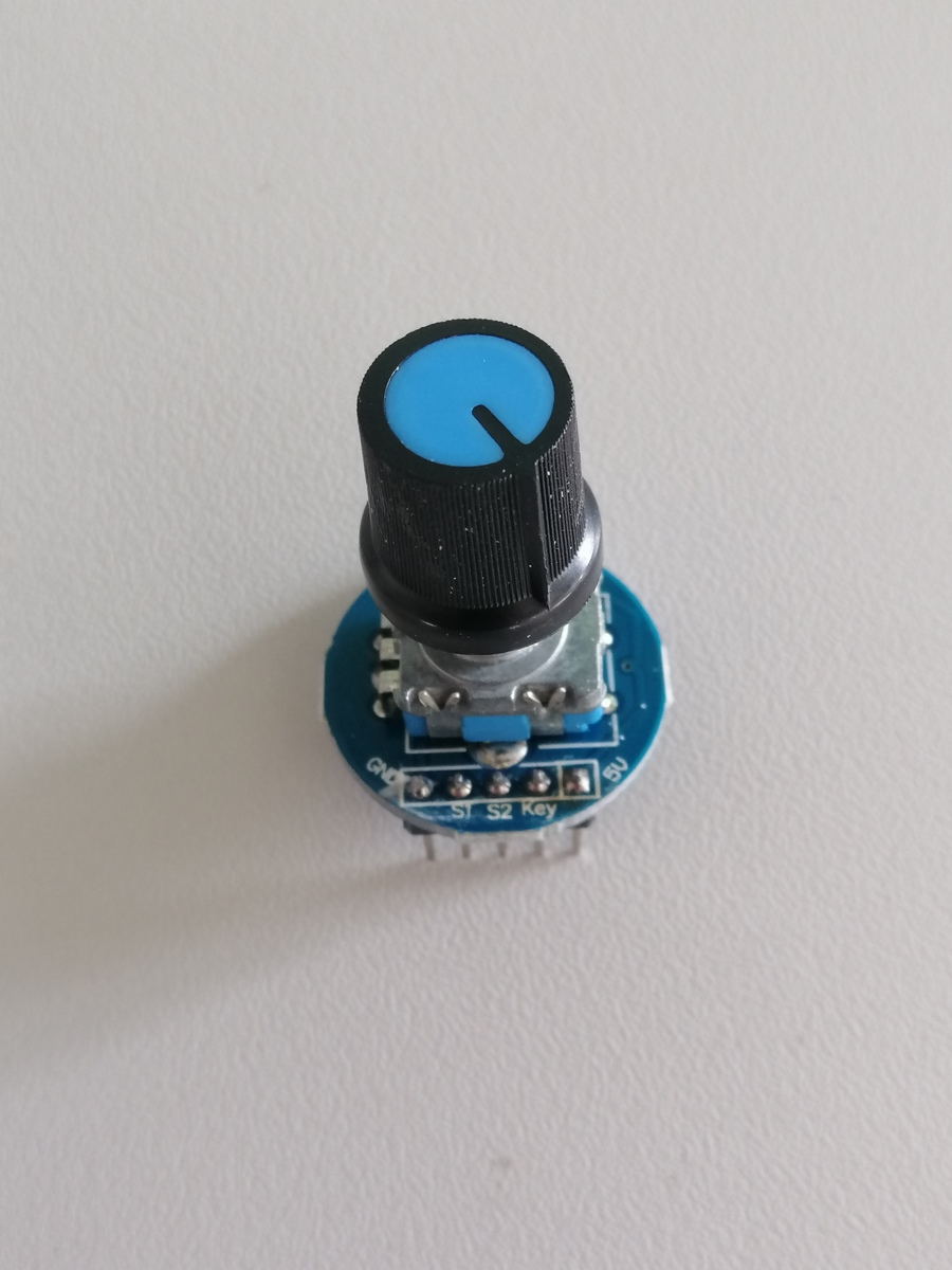

von RH (Gast)
Jens M. schrieb:
> Und ohne zumindest ein Foto beider Seiten der Platine behaupte ich mal
> das es sich nur um Pullups handelt, nicht um Entprellung.
Hier die Bilder der Vorder- und Rückseite.

von Karl M. (Gast)
Super und wo ist der Schaltplan von dem Ding?
Denn kannst Du doch einfach erstellen.
