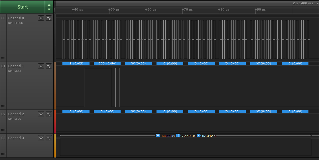

Ja hab ein logic analyzter der mir dabei hilft. Soweit sieht es ja so
aus wie im Datenblatt jedoch kommt von dem Bautein keine Antwort. Ich
hatte zuerst noch micht alle 6byte ausgelesen da ich mit dem ersten
zuerst das ganze testete.

von Gustl B. (-gb-)
Im Datenblatt auf den Seiten 7 und 8 ist doch klar das Timing gezeigt.
Und das solltest du einhalten.
Zuerst geht Chipselect runter, mit den folgenden 8 Takten von SCLK wird
die "Instruction" zum IC übertragen (MOSI), darauf folgen weitere 8
Takte von SCLK mit denen die Adresse zum IC übertragen wird (auch MOSI)
und danach kommen die Daten (Bytes).
Du willst 6 Byte Daten lesen, und muss vorher Instruction + Adresse
senden, macht zusammen 8 Bytes oder 64 Takte von SCLK.
Du ziehst also Chip select runter, gibst danach 64 Takte auf SCLK aus
und nimmst Chip select wieder hoch.
Während der ersten 8 Takte von SCLK gibst du Instruction, wärend der
nächsten 8 Takte die Adresse aus. Während der weiteren 6*8 Takte von
SCLK kannst du beliebiges ausgeben. Wichtig ist, dass du dann MISO
einliest. Da kommen nämlich die Daten.

von Remo S. (Gast)
Also für mich sieht das auf dem Bild genau danach aus nicht?
Bild siehe weiter oben (Analyzer)

von Peter (Gast)
Das Bild sieht gut aus. Was ist mit dem CS?
von doz (Gast)
Remo S. schrieb:
> SPCR |= (1<<SPE)|(1<<MSTR)|(1<<SPR0)| (1 << CPHA);
stell mal deine CPHA und CPOL auf 0, also SPI Mode 0.
von Remo S. (Gast)
Der ist Kanal 3 auf dem Bild
von Peter (Gast)
Hm, dann könnte es einfach sein, dass deine Signale beim EEPROM nicht
Entschuldigung, das hatte ich übersehen. Ja, sieht gut aus. Aber ...
vielleicht funktioniert das ja auch, aber du bekommst als Antwort eben
die Bytes mit dem Wert x"00".
Du musst also vorher auch etwas schreiben um etwas von Null
verschiedenes lesen zu können.
Und da hat der IC einen Schreibschutz. Das Write Enable Latch.
http://ww1.microchip.com/downloads/en/DeviceDoc/20002123F.pdf
Auf Seite 9.
von Remo S. (Gast)
doz schrieb:
CPHA auf 0 das war die Lösung. DANKE Jedoch ist das einwenig sehr
umstädlich den der eine Baustein braucht CPHA 1 und jezt das EEPROM 0.
von Zod M. (do0zy)
Sorry, war vorhin nicht eingeloggt und habe als Gast(doz) geschrieben.
Dass der EEPROM SPI Mode 0 verlangt, habe ich dem Timing Diagramm aus
dem Datenblatt entnommen.
Bei den meisten ICs steht aber auch konkret drin welche Modes
unterstützt werden. Schau also einfach mal bei deinem anderen IC im
Datenblatt ob er vielleicht auch mit Mode 0 läuft.
