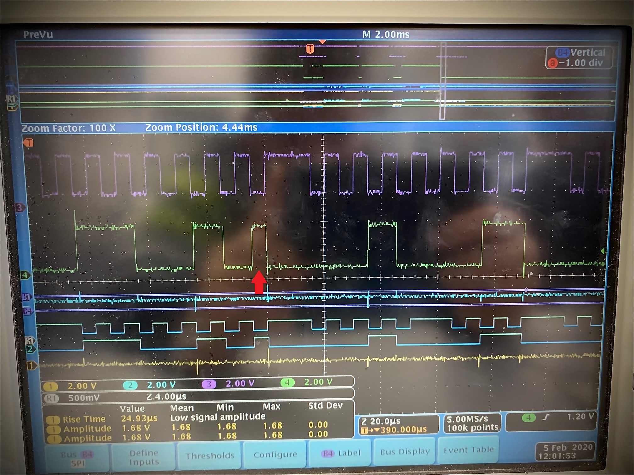

Liebe Forenmitglieder,
ich habe ein Problem mit dem Baustein SC18IS600: Leider wird das letzte
Bit auf dem SPI Bus falsch gesendet. Siehe auch angehängtes Bild. Kanal
3 ist SCKL und Kanal 4 ist MISO. Schaut man sich jetzt das letzte Bit
eines Bytes an (mit dem roten Pfeil gekennzeichnet), so sieht man das
dieses weder zur steigenden noch zur fallenden Flanke erkannt werden
kann. Es hat nur die halbe zeitlich Länge wie das Bit davor, welches zur
steigenden Flanke eindeutig als "1" erkannt werden kann. Was aber auch
komisch ist, weil der Baustein SPI mode 3 unterstützt, was meiner
Meinung nach mit der fallenden Flanke arbeiten sollte.
Hat jemand eine Idee woran das liegen könnte?
Noch mehr Infos:
Clock: 100kHz
I2C funktioniert einwandfrei das heißt der Baustein bekommt die
richtigen Bits.
3.3V Spannung
Der CS ist während der im Oszi dargestellten Kommunikation immer auf 0.

Enigma123 schrieb:
> Schaut man sich jetzt das letzte Bit eines Bytes an (mit dem roten Pfeil
> gekennzeichnet), so sieht man das dieses weder zur steigenden noch zur
> fallenden Flanke erkannt werden kann.
Für mich sieht das klar nach SPI Mode 3 aus: mit der fallenden Flanke
wird geschoben und bei der steigenden Flanke wird eingelesen. Die
MISO-Leitung ist noch ein paar ns nach der steigenden Flanke stabil, das
sollte eigentlich reichen.

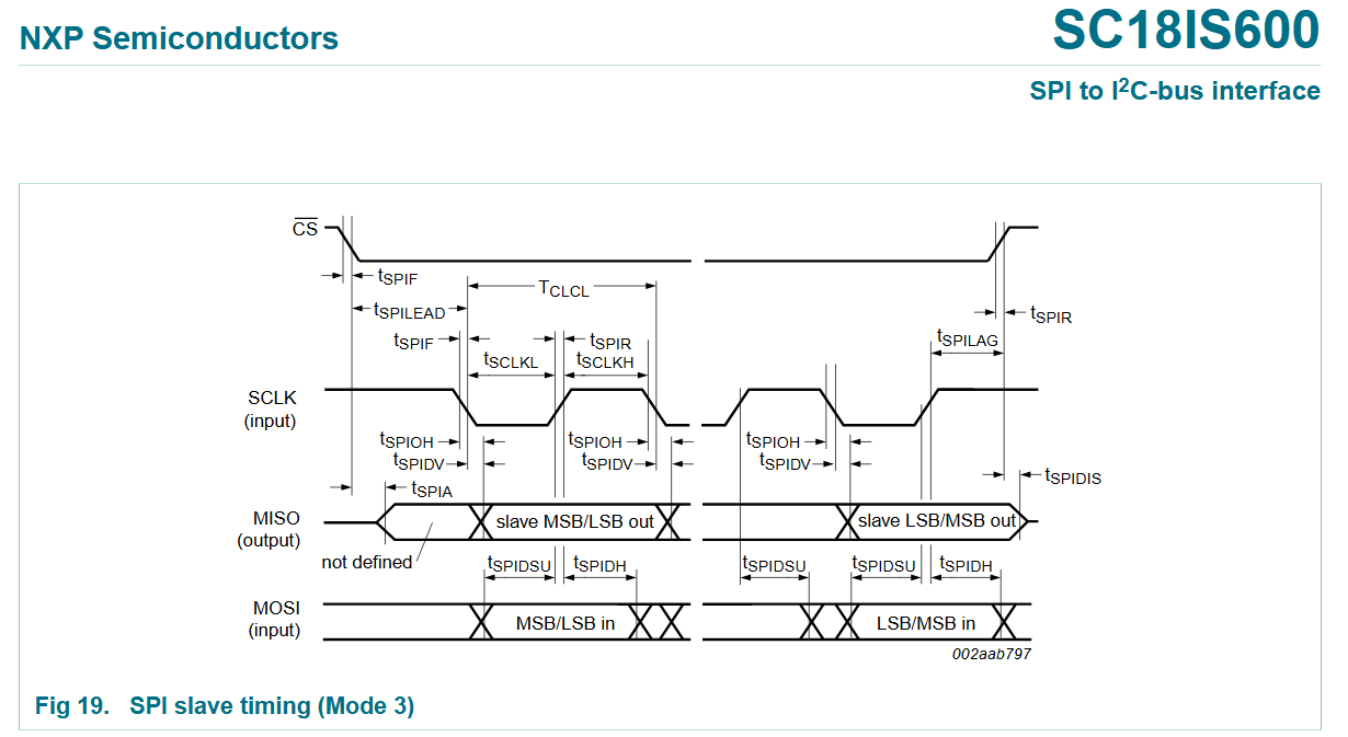

Du solltest mal tiefer in dieses Bit hineinzoomen und gegen das
SPI-Timing im Datenblatt vergleichen. Denn die Haltezeit tSPIDH ist nur
mit mindestens 100ns spezifiziert.
> Leider wird das letzte Bit auf dem SPI Bus falsch gesendet.
Immer, oder nur im Beispiel? Was sollte dort statt der '1' gesendet
werden? Oder liest du es nur falsch ein?
