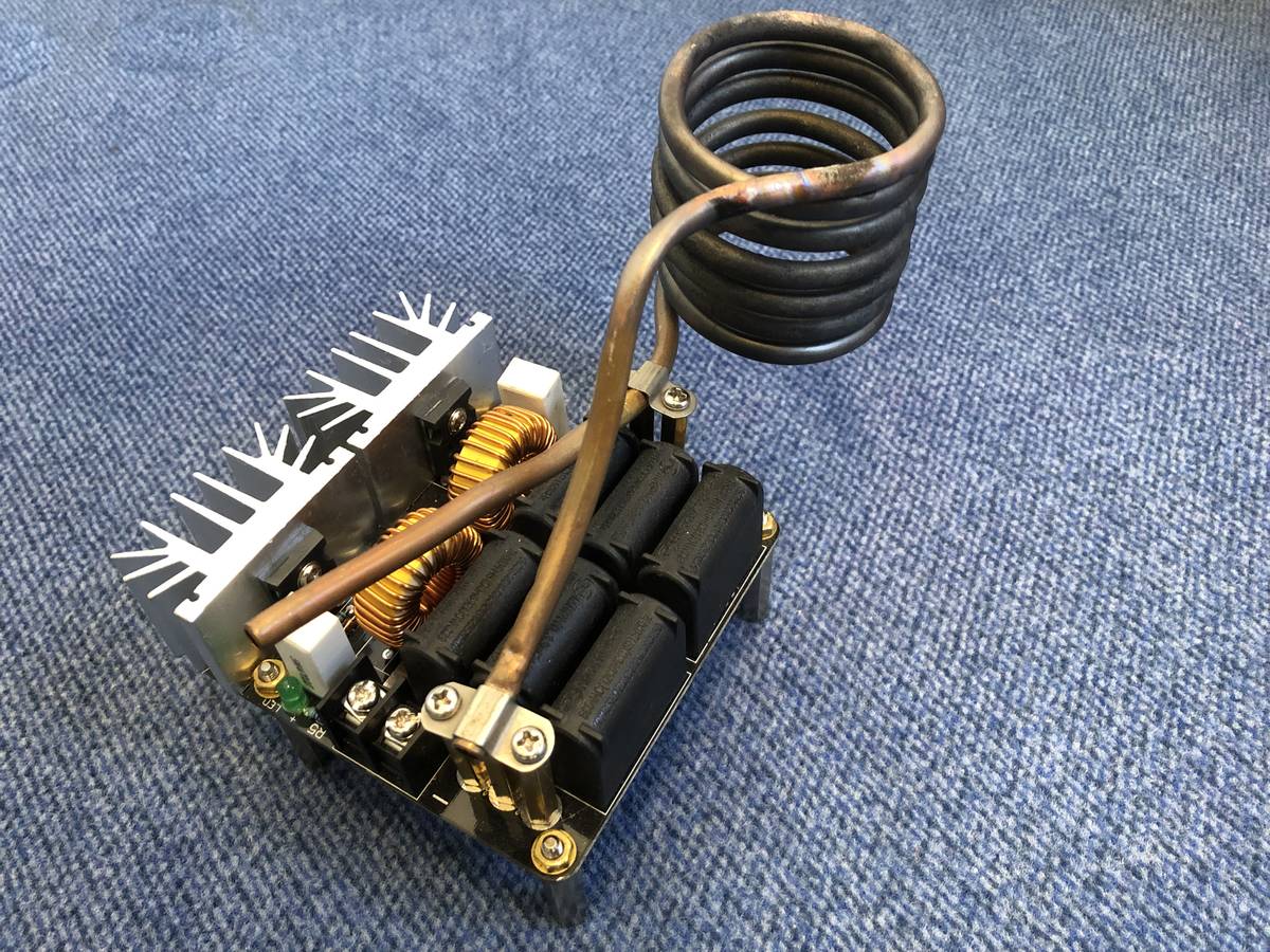

habe den folgenden Royer-Converter (Bild). Ich versorge diesen mit einer
Gleichspannung. Da ich einen Parallelschwingkreis habe, braucht man ja
so eine Spule zur Entkopplung (L1):
https://www.mikrocontroller.net/wikifiles/1/12/Royer_bipolar.png
Wo finde ich diese hier auf der Platine? Sind die beiden großen Spulen
tatsächlich die Primärwindungen eines Trafos? Wenn ja, wo finde ich die
Sekundärwindung? Es geht nämlich kein Draht durch die Spule hindurch.
