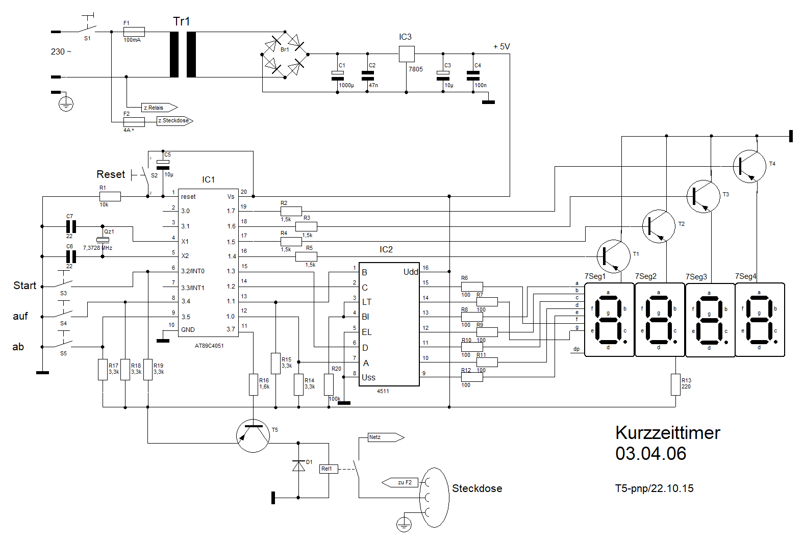

von Dieter S. (dolivo)
stolzer Preis. Mein Eigenbau macht es wohl auch. Je nach Bedarf
programmiert man hh:mm oder mm:ss. Den Stromlaufplan hänge ich dran.
Bild gibt es auf Wunsch.
dolivo
von MaWin (Gast)
Teurer produziert. CD4511 statt direkt vom AT89C4051. Der schaltet
natürlich nur nach Masse.
Also müssten die Anzeigen common anode haben.
Und die Digittreiber dürften keine Emitterfolger sein.
Kann man den AT89C4051 heutzutage eigentlich noch ordentlich
programmieren, wo kein PC mehr serielle und parallele Schnittstellen hat
Mit einem modernen SH79F3212 braucht es weder Treibertransistoren noch
Vorwiderstände, der hätte die ganzen LED Treiber schon eingebaut.
hallo  MaWin (Gast)
07.02.2020 17:06
wie du am Text des Schaltplanes siehst, stammt das Ganze aus 2006. Ohne
wesentliche Änderungen würde ich heute den ATtiny4313 nehmen. Warum den
Dekoder? Weiß ich nicht mehr, aber ich glaube, der AT89C4051 kann nicht
ausreichend Strom treiben. Außerdem lag alles in der Kiste.

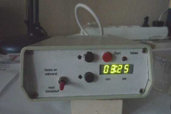

Hier noch das Bild der Frontseite. Die Steckdose befindet sich hinte.
dolivo

von MaWin (Gast)
Dieter S. schrieb:
> Warum den Dekoder? Weiß ich nicht mehr, aber ich glaube, der AT89C4051
> kann nicht ausreichend Strom treiben
Er kenn mehr als der CD4511 (0.5Vmax Verlust bei 20mA statt 1.5Vtyp
Verlust bei 20mA), aber nur nach Masse, braucht also ein anderes
Display.
Schön, doch eine Anzeige mit Doppelpunkt. Wesentlich cooler als ein
Dezimalpunkt wie im Schaltplan.
von Markus M. (adrock)
Wofür ist eigentlich R13?
von Teo D. (teoderix)
Doppelpunkt
von Harald W. (wilhelms)
Man kann die hinteren 7-Segment-Anzeigen auf den Kopf stellen
und schon hat man einen Doppelpunkt.
von MaWin (Gast)
Sieht trotzdem Scheisse aus, wie Bastlerpfusch eben.

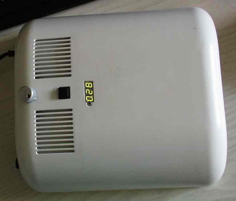

Stefan ⛄ F. schrieb:
> Diese Uhren-Bausätze machen das auch so, das sieht tadellos aus:
https://www.amazon.de/Tonysa-Elektronische-Elektronikliebhaber-Alarmfunktion-Timerfunktion-Gr%C3%BCn/dp/B07Q1N16W9/ref=sr_1_9?
OK, sieht eigentlich ganz gut aus. Muss das mal bei meinem
Tussi-Belichter, mit 5,08mm Segmenten testen. Denn der blinkende DP
taugt mir eigentlich garnicht....
von Stefan F. (Gast)
Ich würde die Punkte auch nicht blinken lassen, das nervt nur.
Ubs. Mit DP meinte ich DezimalPunkt. :/
Ohne blinken war er mir zu unauffällig beim einstellen.
