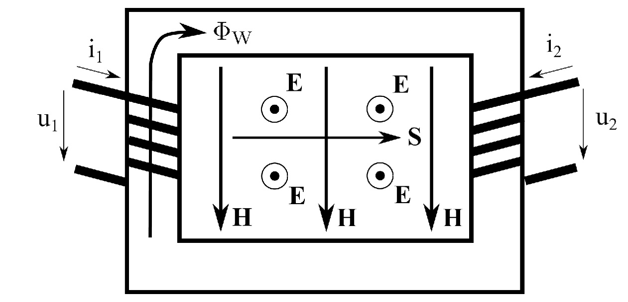

Gast #6134751
> Wenn die Spannung angenommen von 230V auf 5000V hochtransformiert wird,
> was passiert dann mit den wenigen Elektronen die fließen. Haben die dann
> mehr "Power" einfach?
Deine Frage suggeriert, dass die Energie irgendwie an den Elektronen
angehaftet wäre. Das ist ein einfaches Bild, das mit der Formel U=W/q im
Schulunterricht gelehrt wird, aber die Physik nicht richtig wiedergibt.
Die Übertragung der Leistung erfolgt weder im Leiter, noch im Trafokern,
sondern als elektromagnetische Welle ENTLANG (nicht: IN) den Leitungen
und ENTLANG (nicht: im) Transformatorkern.
Schau Dir hierzu mal an:
J. Edwards, T. K. Saha: Power flow in transformers via the poynting
vector. Queensland University of Technology, 2001
https://web.archive.org/web/20131228195129/http://www.itee.uq.edu.au/~aupec/aupec00/edwards00.pdf
> warum kann die Spannung von 5000V nicht einfach enorm viele Elektronen
> "mitreißen"?
Das Ding ist, dass innerhalb des Drahtes kein E-Feld herrscht und "die
Spannung" dort auch nichts mitreißen kann. Ganz im Gegenteil: Die
Spannung zwischen den Klemmen ist ja schon das Ergebnis des "Mitreißens"
von Ladungen innerhalb des Drahtes.
Viele Grüße
Michael

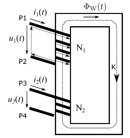

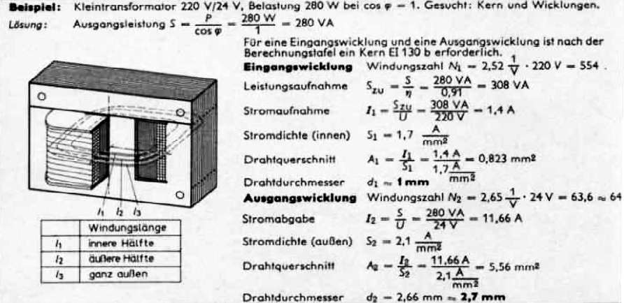

Gast #6135517
mech schrieb:
> Zum einen ist das nicht alles und zum anderen kennt TO diese Gleichung
> schon und will wissen, wie die zustande kommt.
Und wie sieht es mit diesen aus?
 und
Gast #6135616

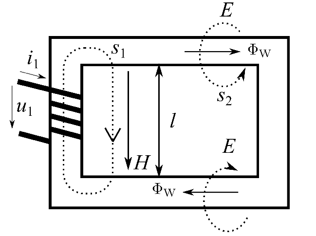

Smo O. schrieb:
> Wenn die Spule auf der Primärseite mehr Windungen N1
> hat als auf der Sekundärseite N2 (N1>N2) wird die
> Spannung runtertransformiert, wobei aber die Stromstärke
> höher wird.
"...werden darf." Ja.
> Wie kann es sein, dass die Primärspannung auf der
> Sekundärseite dann viele Elektronen (hohe Stromstärke)
> bewegt aber dafür die Spannung niedriger ist?
Wieso sollte das nicht sein können? Es widerspricht
zumindest dem Energieerhaltungssatz nicht, denn
"hohe Spannung mal geringer Strom" kann genau dieselbe
Leistung ergeben wie "geringe Spannung mal hoher Strom".
> hochtransformiert wird, was passiert dann mit den
Hmm... ja... so ungefähr.
Ein wichtiger Hinweis zu Verständnis kam ja schon:
Ganz generell gilt, dass die Energie nicht "in den
Elektronen" steckt. Die Energie steckt im FELD --
die Bewegung der Elektronen ist lediglich eine Folge
dieses Feldes (meistens wenigstens).
> Weil die Leistung muss ja gleich bleiben? Und warum
> Elektronen "mitreißen"?
Sie kann schon -- aber das hält der Trafo nicht sehr
lange aus. Das sind aber zwei Teilthemen, die eigentlich
nichts miteinander zu tun haben... :)
Die eine Frage ist, warum der Trafo eigentlich "trans-
formiert". Das hat, so verrückt es auch klingt, damit
zu tun, dass Antennen senden und empfangen können: Der
(Wechsel-)Strom, der in der Primärwicklung fließt, hat
ein magnetisches Wirbelfeld im Kern zur Folge ("Wirbel-
feld" == geschlossene Feldlinien).
Ein zeitlich veränderliches Magnetfeld (WECHSELstrom!)
hat aber ein ELEKTRISCHES WIRBELFELD (!!!) zur Folge.
Die Windungen der Sekundärwicklung verlaufen -- nicht
ganz zufällig -- in Richtung der Feldlinien dieses
elektrischen Wirbelfeldes; da in den metallischen
Drähten frei bewegliche Ladungsträger vorhanden sind,
übt das elektrische Feld eine Kraft auf sie aus, d.h.
es entsteht eine elektrische Spannung.
Die einzelnen Windungen jeder Wicklung sind elektrisch
in Reihe geschaltet, d.h. die Teilspannungen addieren
sich. Deshalb kann man durch höhere Windungszahl auf
der Sekundärseite eine höhere Spannung erreichen.
Jetzt das andere Teilthema: Die hohe Sekundär-
spannung KÖNNTE -- rein physikalisch gesehen -- auch
"enorm viele Elektronen mitreissen". Das Problem an
der Sache ist nur, dass die Trafowicklungen auch einen
ohmschen Widerstand haben, an dem der fließende Strom
(primärseitung und sekundärseitig) eine Verlustleistung
verursacht ("I^2 * R"). Der Trafo wird schlicht und
ergreifend thermisch überlastet (== wird zu heiss),
wenn man das auf Dauer macht.
Und natürlich: Der Energieerhaltungssatz gilt immer.
Wenn man bei hoher Sekundärspannung einen hohen Strom
entnehmen will, muss auch auf der Primärseite eine
entsprechende elektrische Leistung in den Trafo
hineingesteckt werden. Dass Spannung und Strom auf
feste Weise umgekehrt zueinander transformiert werden,
liegt einfach daran, dass man den magnetischen und
elektrischen Feldern nicht mehr Energie entnehmen
kann, als für ihre Erzeugung hineingesteckt worden
ist. Das geht einfach physikalisch nicht.
Welche konkrete Durchgangsleistung ein Trafo auf
Dauer aushält, ist dagegen eine rein technische
Frage.

ein Transformator wird besser mit Elektro-Magneto-Elektro-Umformer
bezeichnet.
Primär- und Sekundärspule sind völlig unabhängig voneinander zu
betrachten.
Das Einzige Gemeinsame, was sie haben, ist das vom Magnetfeld des Kerns
Induzierte.
Und das ist sogar nicht für jede Stelle der Wicklung gleich groß.
Man muss hier hilfsweise einen neuen Begriff einführen:
Stromdichte.
Im Bildchen (Quelle jogis Röhrenbude) ist es anschaulich dargestellt und
erklärt auch, wieso nicht mit der Drahtlänge alleine, sondern der
tatsächlichen Windungszahl gerechnet werden sollte, wenn man einen Trafo
selber wickeln möchte.
ciao
gustav

Die Spannungstransformation funktioniert so:
An den Klemmen der Primärwicklung wird eine Spannung angelegt. Mit
dieser geht einher die zeitliche Änderung der magnetischen Flussdichte
im Kern, wobei die Flussdichte und die Flussdichteänderung umso kleiner
ist, je mehr Windungen die Primärwicklung hat:
Der Spulenkern sorgt dafür, dass der gleiche Fluss auch durch die
Sekundärwindung tritt. Dort passiert physikalisch das gleiche. Es gilt:
Setzt man die zweite Gleichung in die erste ein, so ergibt sich die
Gleichung für die Spannungstranfsormation:

Die Stromtransformation geschieht aufgrund des Durchflutungsgesetzes.
Betrachtet man eine geschlossene Kurve (hier: s1), dann entspricht das
Ringintegral über das H-Feld entlang dieser Kurve der Summe der Ströme
(und Verschiebungsströme), die durch eine von s1 berandete Fläche
hindurchfließt.
Bei einem 50-Hz-Trafo spielen die Verschiebungsströme noch keine Rolle.
Insofern kann man schreiben:
Der Faktor N1 steht dort, weil der Strom i1(t) die Fläche genau N1 mal
durchfließt.
Im Falle eines Trafos ist es so, dass das H-Feld fast nur in der Luft in
Erscheinung tritt. Im Kern selbst ist es materialbedingt näherungsweise
gleich null. Insofern gilt:
und damit:
Die Tatsache, dass wir beim Trafobetrieb ein H-Feld zwischen den
Schenkeln des Kerns haben, ist später wichtig für das Verständnis des
Energietransports. Man nennt dieses Feld "Streufeld" des Transformators.
Das Wort ist etwas abwertend, da es suggeriert, das Streufeld sei für
die Funktion des Trafos entbehrlich. In Wirklichkeit ist es jedoch die
Voraussetzung für den Energietransport und insofern überhaupt nicht
entbehrlich.
Um nun herauszufinden, wie groß die Stromstärke auf der Sekundärseite
des Trafos ist, kann man einen entsprechenden Weg s2 für die
Sekundärseite definieren. Man bekommt dann heraus:
Das Minuszeichen kommt daher, dass sich der Sekundärstrom in der
umgekehrten Richtung um den Kern dreht. Formelmäßig muss man auf den
Wicklungssinn und die Bezugspfeile für die Ströme achten.
Da das Ringintegral über s2 auch nur zwischen den Schenkeln des Kerns
auftritt, ist sein Wert ebenfalls gleich H * l:
Aus den Gleichungen (*) und (**) folgt nun recht elementar die Gleichung
für die Stromtransformation beim Transformator.
Diese erfüllt natürlich den Energieerhaltungssatz und lässt sich
insofern auch aus einer Kombination aus der Gleichung für die
Spannungstransformation, des Energieerhaltungssatzes und der Gleichung
P=UI herleiten, was so auch häufig gemacht wird.

Die Richtung von S kann man mithilfe der Recht-Hand-Regel aus den
Richtungen von E und H ermitteln.
Das E-Feld verläuft beim Trafo als geschlossene Linie um den Kern, das
H-Feld verläuft zwischen den Schenkeln des Kerns, also haben wir im
Luftbereich zwischen den Schenkeln eine von links nach rechts zeigende
Leistungsdichte.
Der Energietransport geschieht mitnichten durch den Kern, denn im Kern
gilt H=0 und somit S=0. Ganz analog ist das übrigens auch bei
elektrischen Leitungen. Hier gilt wegen E=0: Der Leistungstransport
erfolgt NICHT in den Leitungen, sondern im Zwischenraum zwischen Hin-
und Rückleiter. Bei einem Koaxialkabel fließt die Leistung also durch
das Dielektrikum zwischen Seele und Schirmung.
