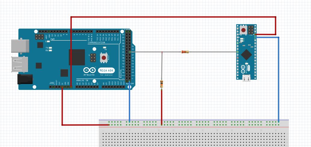

ich möchte von einem Arduino Micro Signale an einen Mega schicken. Die
Eingänge am Mega müssen auf Ground geschalten werden.
Auf dem Bild seht ihr wie ich mir das gedacht habe. Die 2 Controller
hängen beide an der gleichen Spannungsversorgung und sind beide über
einen USB Switch an meinem PC verbunden und sind in einem Schaltschrank
verbaut.(kurze Kabelwege)

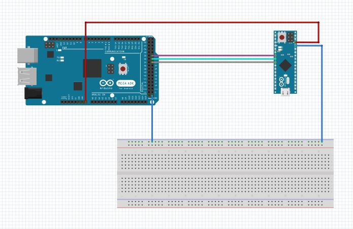

Kann das so funktionieren? Bzw. muss ich noch irgendwas beachten? Meine
Überlegung war noch einen Optokoppler dazwischen zu hängen(Bild 2).
Passt das so um die Eingänge des MEGA auf GND zu schalten?
Im Prinzip passt das. Den Optokoppler kannst du schön weglassen und
dafür bau nen Widerstand ca 100 Ohm ein, kann nie schaden und 10k Ohm
gegen 0 als pulldown.
Eher Pullups gegen 5V, wenn die Eingänge auf GND geschaltet werden
sollen. Interne Pullups verwenden vom Mega verwenden.
Widerstand in Reihe verringert den Strom, wäre also net schlecht. Z.B.
bis 1kOhm sollte alles unproblematisch sein.
