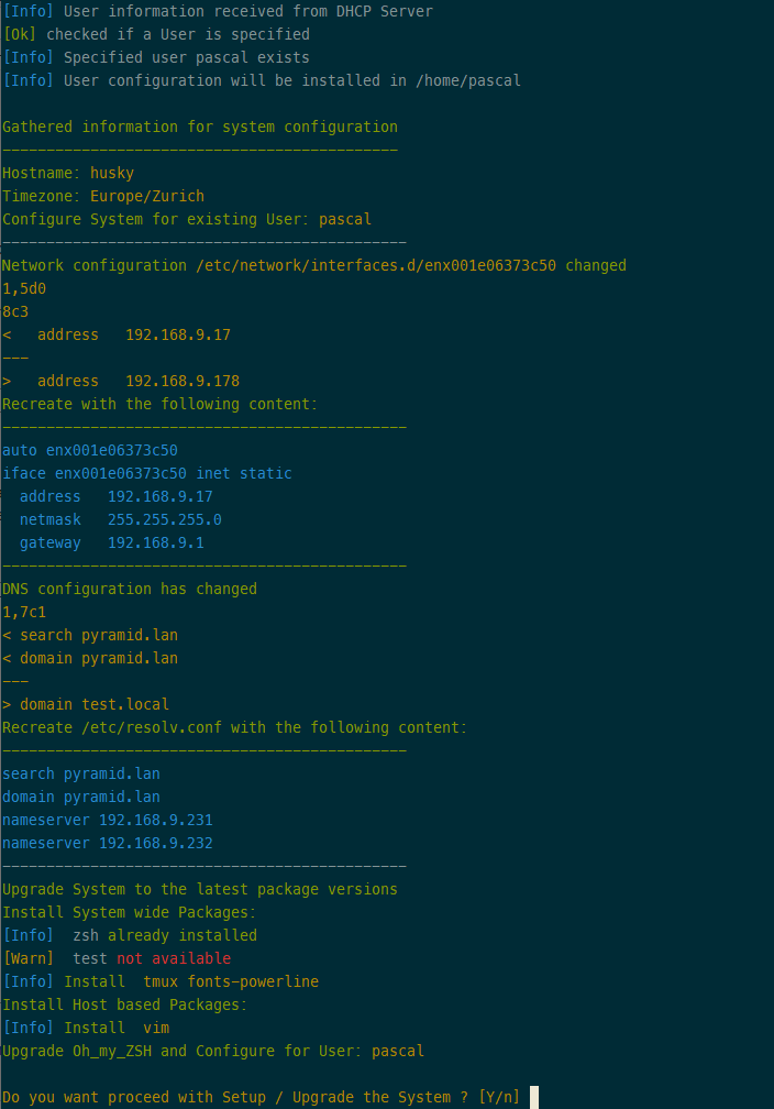

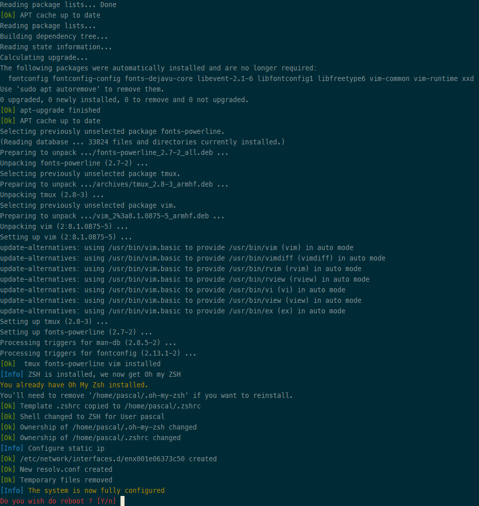

OP #6135216
Dies ist nur ein Teil eines Scriptes der es ermöglichen soll meine Linux
Systeme zu konfigurieren und zu aktualisieren.
Das sieht dann wie in den Anhängen aus. Das ganze Script befindet sich
hier:
https://gitlab.com/pascalep/home-network-setup-and-configuration
Ich bitte um Nachsicht, das ganze ist noch sehr Work in progress und ich
bin Anfänger sowohl mit Shellscript wie auch mit Git.
