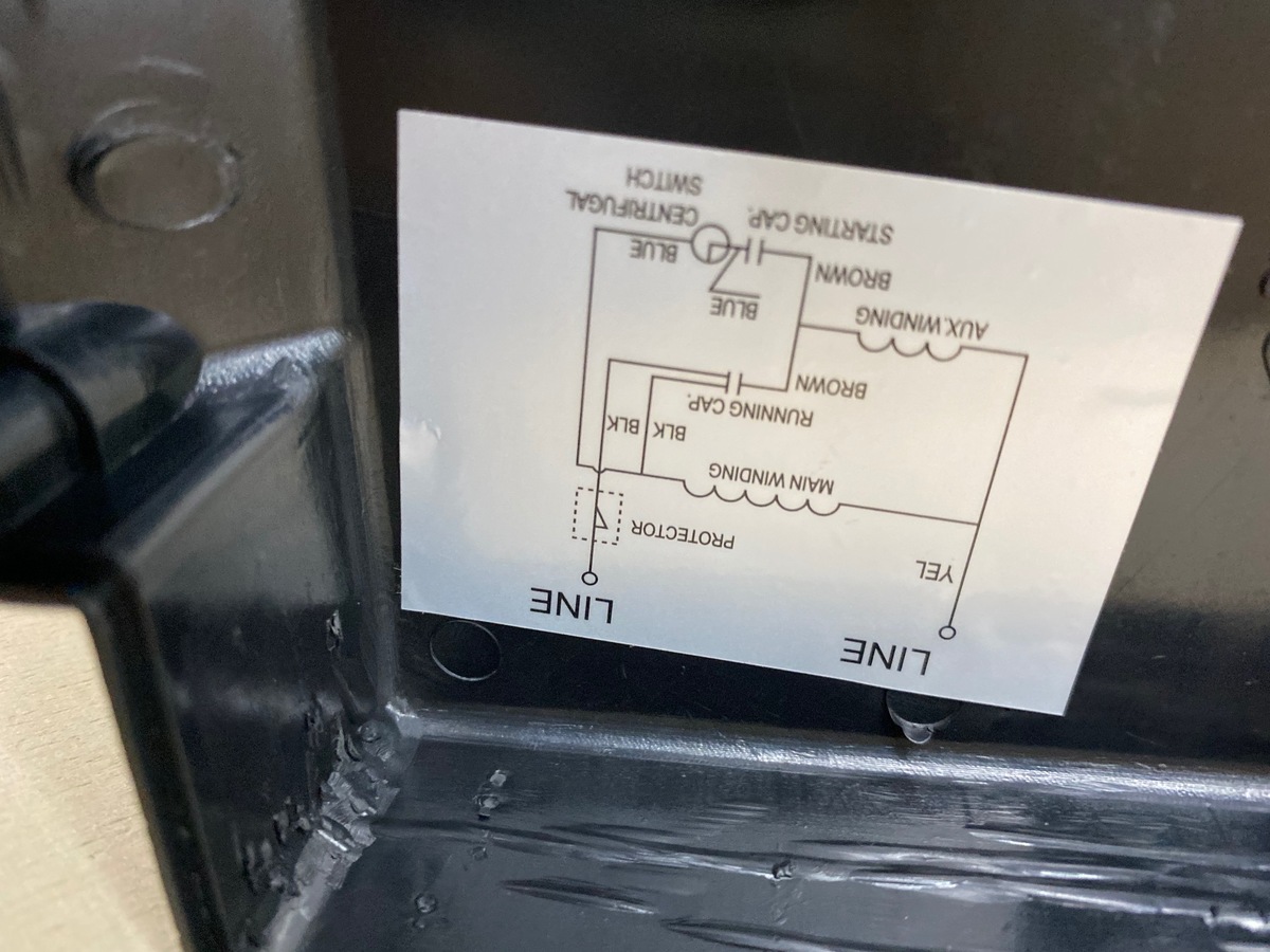

Moin zusammen
ich habe mir einen neuen 2,2 KW Einphasen-Kompressor gekauft.
In meiner Werkstatt habe ich einen Drehstromanschluss, der bisher auch
immer ohne Probleme auch meine große Drehstrom Kreissäge versorgte.
an den Phasen gegen null messe ich L1-220, L2-230, L3-225V. Ist das
normal, das das so zwischen den Phasen variiert? Mein E-Studium ist
mittlerweile >20 Jahre her und ich habe Beruflich was ganz anderes
gemacht - soll heißen: ich bin etwas eingerostet ;-)
Wenn ich jetzt den Kompressor einschalte springt der im Tank-Leeren
Zustand an, soll er aber bei so 6 Bar nachpumpen, brummt er und quält
sich ein paar Umdrehungen und die interne Überlastschaltung reagiert.
Die Spannung sinkt derweil von 230V auf 175V.
Die Werkstatt ist mit einem 50 Meter 5x2,5mm2 Erdkabel direkt auf 16A
Sicherungen angeschlossen. Das passiert auch wenn kein anderer
Verbraucher sich auf der Phase breit macht.
Ich habe schon gelesen das die Anlaufkondensatoren häufig schuld sind,
aber bei einem neuen Kompressor?
Verbaut ist ein CD60A mit 100mF (3 Pins? - wofür ist denn der dritte...)
Kann ich den Kondensator gegen einen größeren austauschen, oder einen
zusätzlich hinzufügen?
Ist zwar wegen der Garantie blöd, aber so nützt der mir auch nix. Ich
wollte zwar gerne einen Drehstrom Kompressor haben, aber die sind mir
etwas zu teuer...
Wenn Austausch, was könnte ich dafür nehmen? einen CD60A habe ich so
nicht gefunden, erst recht nicht mit 3 Pins.
Danke für eure Hilfe.
michael
Ja, das Problem mit dem Anlauf hatte ich bei meinem damaligen 2,2kW-Güde
auch.
Insbesondere jetzt in der kalten Jahreszeit quälen sich diese Motörchen
doch ziemlich, wenn sie gegen Restdruck anlaufen müssen.
Ein größerer Kondensator bringt nichts, weil der auf die Motorleistung
und die Induktivitäten Deines Kondensatormotors abgestimmt ist.
Was hilft, ist eine Entlüftung der Druckleitung, bis der Kompressor auf
Touren ist. Das könnte man mit einem elektrisch gesteuerten Ventil und
Zeitrelais recht einfach realisieren.
Oder natürlich ein echter 3P-Asynchronmotor, sofern er passt.

von Armin X. (werweiswas)
Da stiimmt, wie schon geschrieben, entweder etwas mit der
Anlaufentlastung nicht. Wenn gar keine verbaut ist, worauf der
Anlaufkondensator hinweist, war die Kiste ein Griff ins Klo.
Bei 16A hast Du einen Spannungsabfall von lediglich 5,6V was der Motor
eigentlich gut wegstecken können müsste. Alternativ kannst Du ja mit dem
Einschaltdruck auf 3-4 Bar runter gehen. Das dürfte aber, wenn der
Anlaufkondensator mal zu schwächeln beginnt auch bald in die Hose gehen.
von Max M. (jens2001)
Bastl schrieb:
> da passt was mit deiner Druckentlastung/ Rückschlagventil nicht.
MaWin schrieb:
> Druckentlastungsventil defekt ?
Leider ist bei den Billigkompressoren das Volumen der Druckleitung vom
Kompressor zum Rückschlagventil oft so klein dass der Kompressor schon
Druck aufbaut bevor er richtig auf Drehzahl ist. Das würgt dann
schmächtige Kondensatormotoren gleich wieder ab.

von Dieter (Gast)
Eindeutig zu viel Spannungsverlust. Das sind rund 24%.
I = 16 A
l = 100 m (50m hin und 50m Rückleiter ergibt 100m)
cos Phi = 1
K = 56 m * mm^2/Ohm
A = 2,5 mm^2
U = 230 V
Damit ergibt sich ein Spannungsfall von 9,94 %
Achtung! 3% Spannungsfall nach DIN 18015 Teil 1 ueberschritten!
https://www.dieleitungsberechnung.de/?page_id=124
Auswertung:
Aufgrund des hohen Spannungsverlustes von 24% gegenüber den
rechnerischen 10% der Zuleitung, zieht der Kompressor in dem Falle schon
das doppelte gegenüber der Absicherung. Ohne die lange Leitung direkt
angeschlossen könnte in diesem Betriebspunkt (6bar) bereits die 16A
Sicherung auslösen.
Aufgrund des Spannungsabfalles wäre die zulässige Grenze 5A, dh da müßte
mit 5A abgesichert werden.
Für sehr lange Leitungen gibt es noch eine andere Grenze, die sich auf
eine bestimmte Wattzahl abhängig vom Querschnitt gemäß einer
Formel/Tabelle pro Meter bezieht. Da darf die Spannung eigentlich
beliebig tief am Leitungsende einknicken. Aber das trifft für Deinen
Fall hier aber nicht zu.
Mit anderen Worten: Rausreißen, neubauen!
Oder einen deutlich schwächeren Kompressor nehmen und sich mit den
zulässigen 5 Amperchen zufriedengeben.
