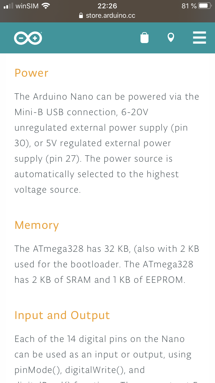

Hallo ich habe ein Arduino Nano welcher mit einen 2S Lipo Akku mit Strom
versorgt werden soll.
Nun steht auf der Seite vom Arduino das dieser einen Eingangsspannung
von 7-12V brauch. Der Akku aber einen Spannung von 6-8.4V annehmen kann.
Kann mir jemand sagen wie man das realisieren kann ohne großen
schaltungsaufwand?

Auf der Seite vom Arduino findet man noch die Info das der Nano über den
Vin pin von 6-20V betrieben werden kann. Ist das richtig ?
von Patrick (Gast)
Hier mal von der Seite.
von Timo N. (tnn85)
Klar. Ich hab ja auch nur gesagt, dass es den Akku "schonen" würde, wenn
du ihn nicht so weit entlädst.
Wenn du ihn nur bis 6,3V entlädst verlierst du vielleicht etwas
Laufzeit, aber sparst dir zusätzlichen Schaltungsaufwand. Kommt auf
deine Anforderung an.
Aber auch mit 6V am Eingang des Spannungsregler kommen noch 4,7V hinten
raus. Damit kommt der µC auf dem Nano auch gut klar. Dann hast du halt
ein "High"-Signal von 4,7V anstatt 5.0V. Schlimm?
Hab dir ja nur die einfachste Lösung vorgeschlagen.
