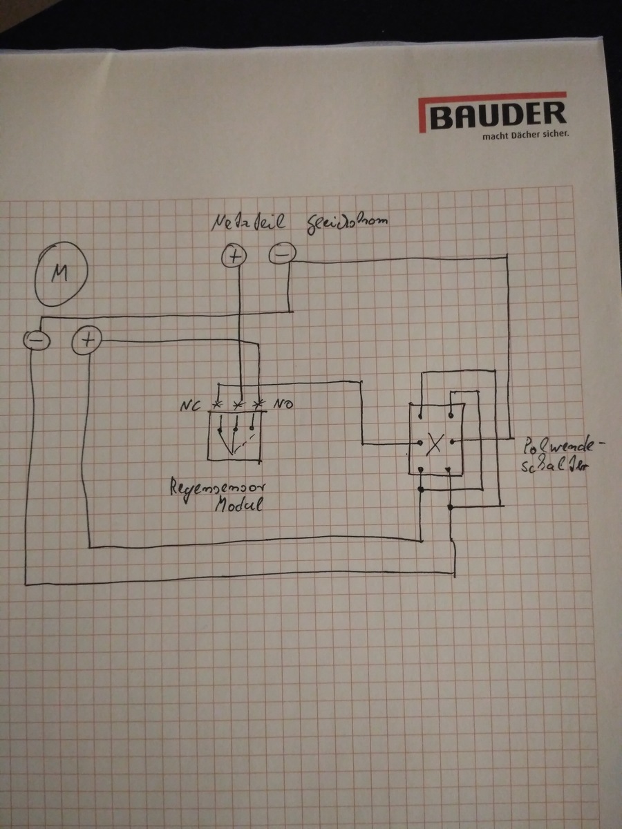

Ich habe ein Problem mit der Steuerung eines Fenstermotors. Es ist ein
Motor Gleichstrom, ein polwendeschalter und dann habe ich noch ein
Regensensor Modul. Jetzt entsteht immer ein Kurzschluss beim betätigen
des Schalters in eine Richtung. Bei der Schaltung müssen irgendwo
Sperrdioden rein aber ich weiß nicht wo. Vielleicht kann mir jemand
helfen.
Marcel
Gast #6136920
Das Minus vom Netzteil zum Motor ist nur da weil sonst das Minus fehlt
wenn der Regensensor auslöst. Aber das Problem ist das man das Fenster
nicht aufmachen kann, weil dann die Spannung umgepolt wird und dann am
Motor wo Minus ist, plus anliegt und dann Kurzschluss. Aber ohne die
Zuleitung von minus zum Motor kann der Regensensor nicht auslösen.

Wenn du in deinem Plan an Stelle der Klötzchen mal die tatsächlichen
Schalter einzeichnest und deine Potential von oben nach unten sortierst,
siehst du auch warum.
Gast #6137101
Wenn nur der Schalter und der Motor angeschlossen ist, ohne dem Kabel
vom - pol Netzteil zum Motor, funktioniert das auch, auf und zu. Das
Problem ist ja der Regensensor, der liefert ja nur einen pol Spannung
und der andere fehlt ja.
Wie kann ich das anschließen, vielleicht mit Dioden das es funktioniert
und kein Kurzschluss entsteht, bei betätigen des Schalters?

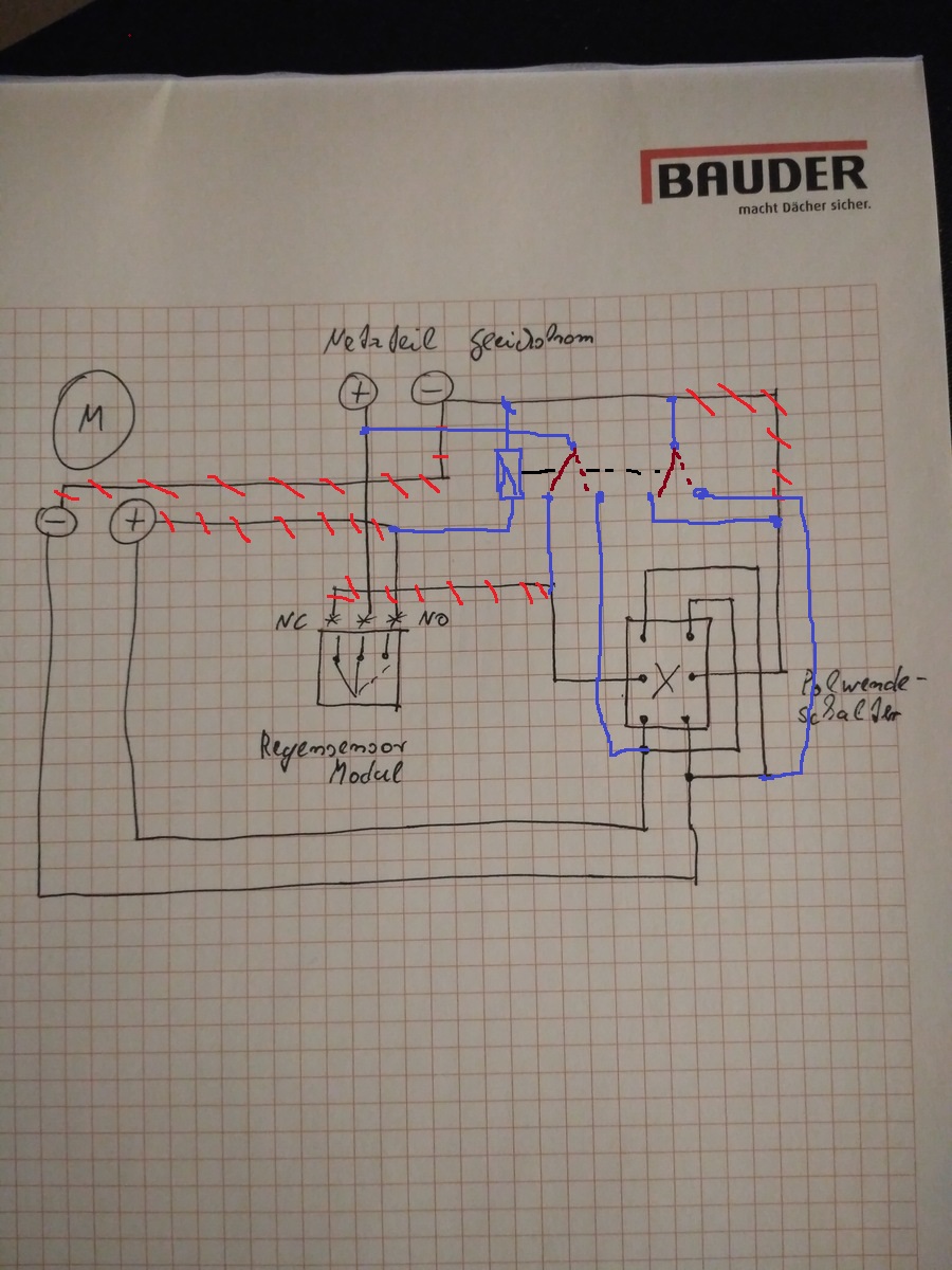

(Firma: matzetronics) #6137126
So wird das nicht funktionieren.
Du solltest den Polwender durch zwei Relais ersetzen (ich nehme mal an,
das es eine Wippe ist, die in der Mitte den Motor stromlos schaltet).
Die Wippe betätigt dann die beiden Relais, so das ein Relais für Auf und
das andere Relais für Zu ist. Nun kannst du bequem an das 'Zu' Relais
den Sensor anschliessen.
